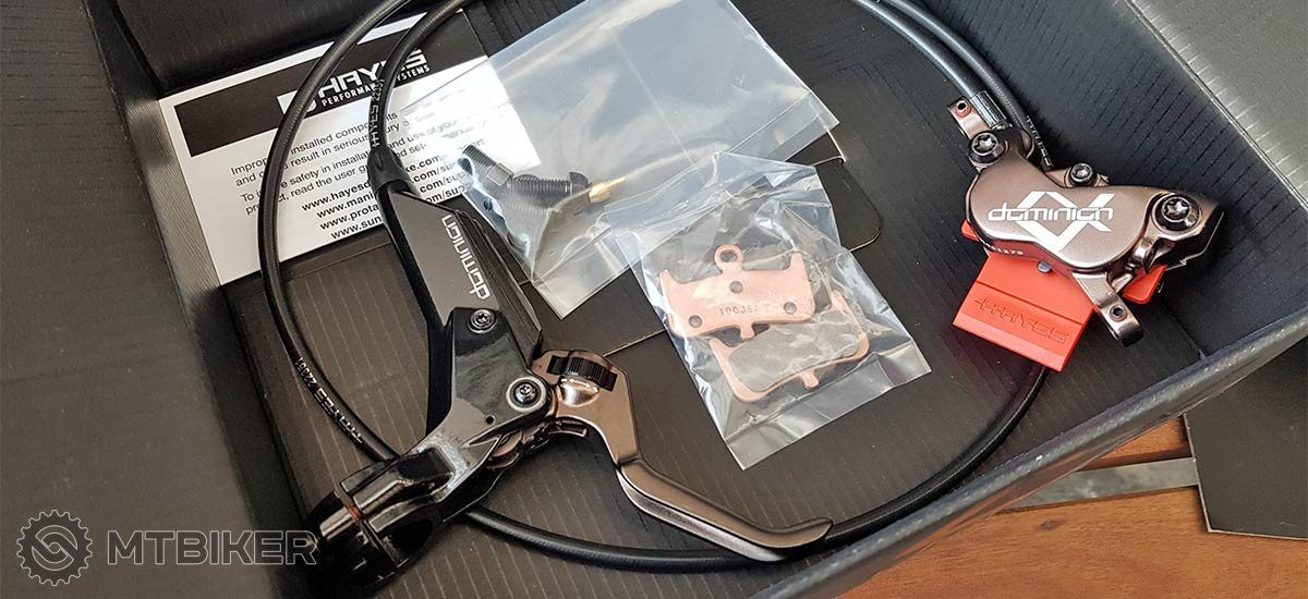

Obsah balenia a inštalácia
Brzdy sú zabalené v decentnej čiernej krabici, ktorá v sebe ukrýva kompletne odvzdušnenú brzdu, náhradné metalické platničky, náhradné skrutky a olivu. Hayes nerobí rozdiel medzi prednou a zadnou brzdou, jediný rozdiel je tak len v dĺžke hadice.

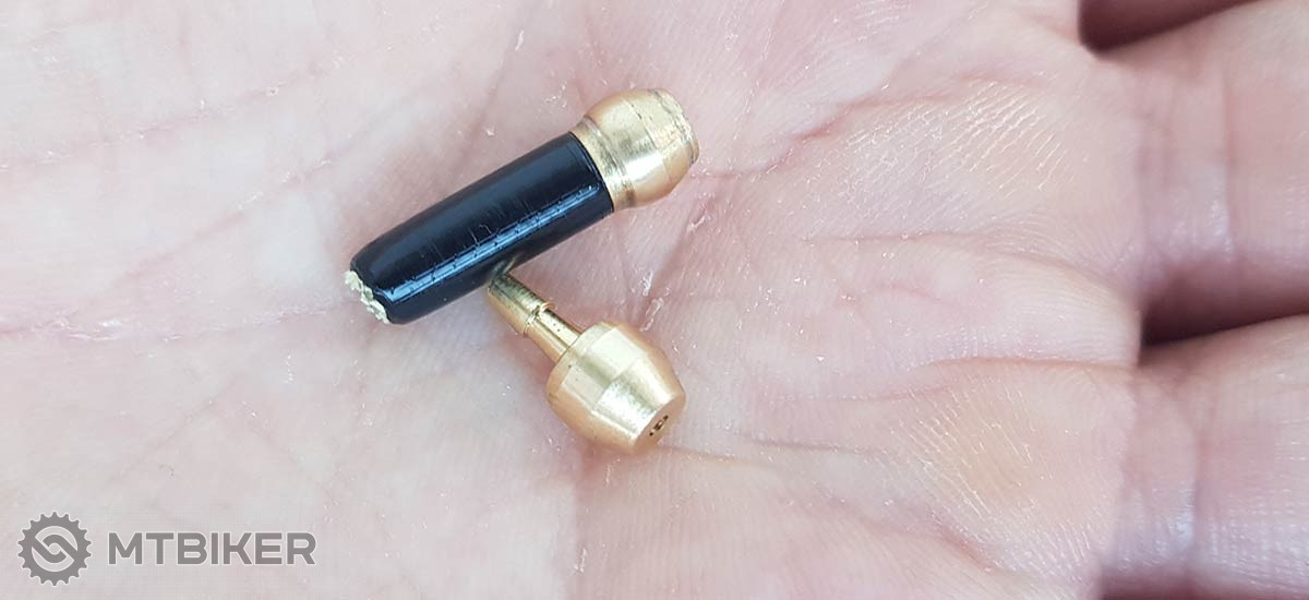

Hadice sú dostatočné dlhé a skrátenie bolo potrebné aj na mojom Rallone vo veľkosti XL. Skrátenie hadice a  inštalácia novej olivy zaberie pár sekúnd, nakoľko túto stačí nasunúť na skrátenú hadicu a následným utiahnutím do páky sa všetko utesní a spojí. Omnoho lepšie ako u Shimano, kde to treba natĺkať.
Odvzdušnenie je tiež príjemné prekvapenie a to hneď z dvoch dôvodov. Tým prvým je možnosť použitia odvzdušňovacej sady na Sram brzdy. Druhým je celková jednoduchosť odvzdušnenia, kedy podobne ako u Shimano a Sram po roku 2017, sa kvapalina už tlačí len z jednej strany. Taktiež na brzdovom strmeni sú po vzore „moto” sveta dva odvzdušňovacie porty, tak viete vytiahnuť aj tú najmenšiu bublinku, ktorá by inak ostala uväznená.

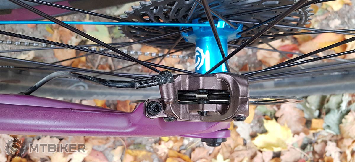

Pri inštalácii som si tiež všimol, že hadica je zo strmeňa vyvedená na pravej strane pod miernym uhlom, a tak navedie hadicu do rámu, čo vyriešilo môj problém na zadnej stavbe, kedy pri Shimano brzdách sa hadica vedená zľava stále šúchala o rám.

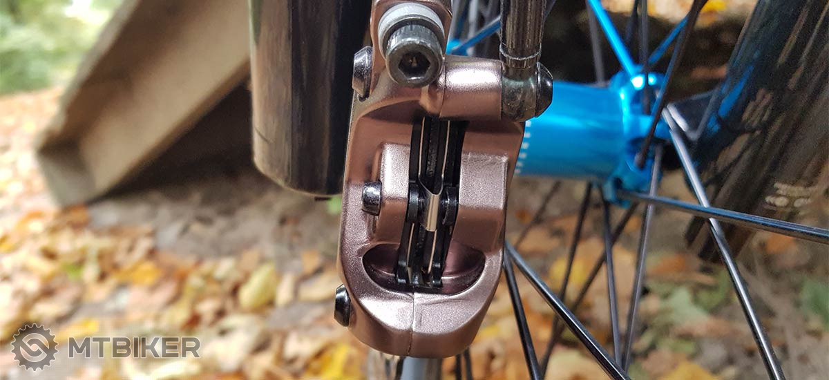

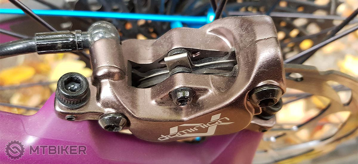

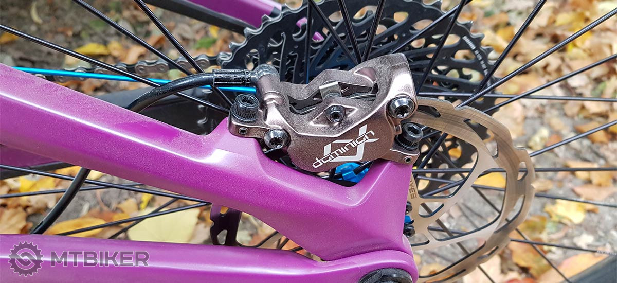

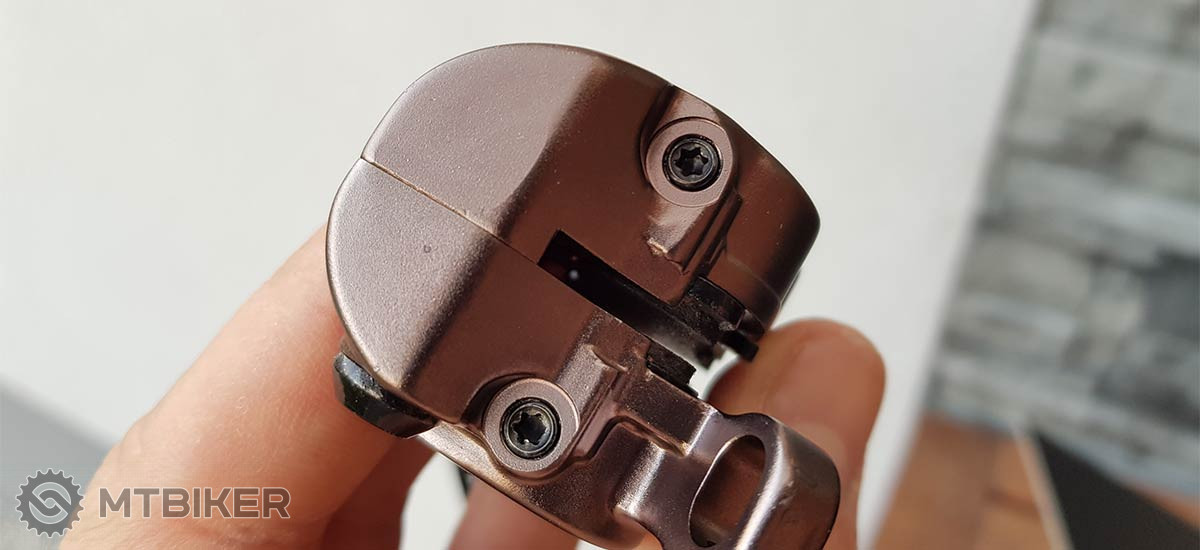

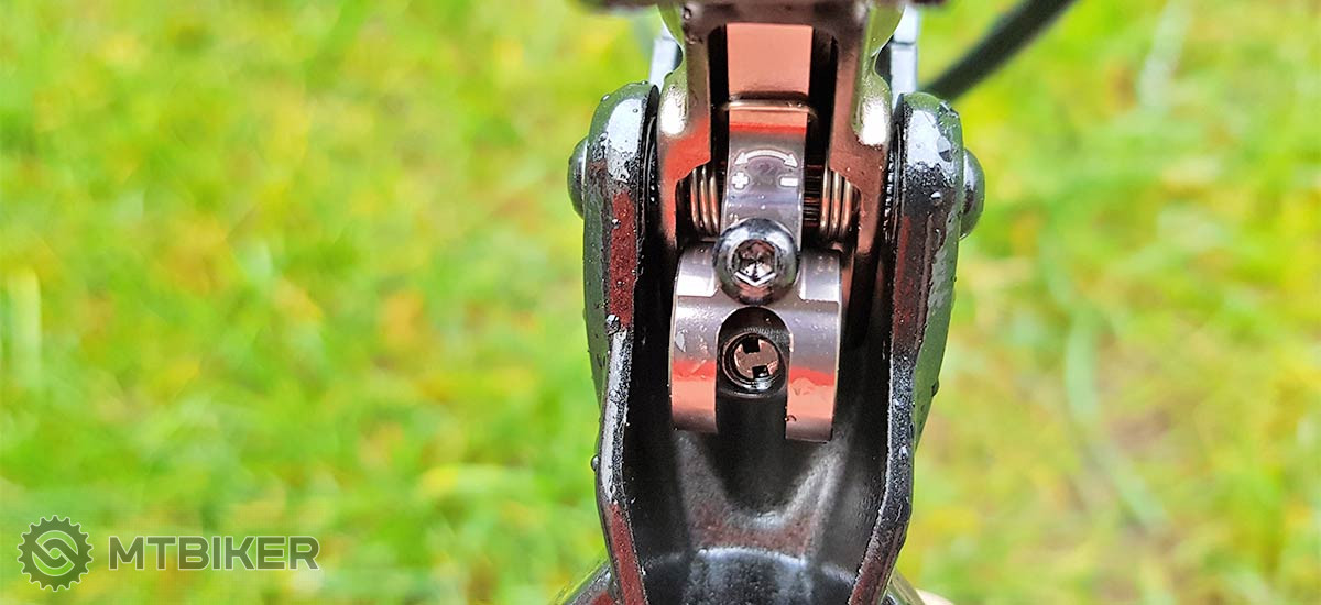

Nedá mi nespomenúť unikátny systém nastavenia strmeňa nazývaný „Crosshair”. Zabudnite na zdĺhavé nastavovanie a používania kadejakých trikov, aby ste docielili perfektné vycentrovanie strmeňa. Hayes použil jednoducho dva malé červíky, ktoré sa šróbujú kolmo na skrutky držiace prasa k rámu, ich otáčaním môžete toto posúvať po desatinách milimetra. V praxi to znamená jednoducho pritlačiť ľavú platničku o kotúč, následne pritiahnete skrutky držiace strmeň tak, aby sa nehýbal, nie však na doraz, a teraz pomocou červíkov odťahujeme strmeň postupne, až pokiaľ nie je kotúč perfektne v strede. Nakoniec stačí pritiahnuť na predpísaný moment a máme hotovo. Prečo to nepoužíva každý výrobca, ostáva naďalej záhadou.

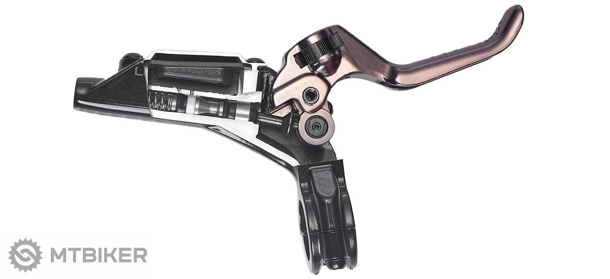

Že to Hayes myslí s tým návratom na vrchol vážne, dokazuje aj kvalita spracovania a použité materiály. Brzdová páka je prepracovaná do detailu a Hayes investoval veľké množstvo času a peňazí do testovania, kedy priamo na trailoch používal špeciálnu sadu bŕzd vybavenú tlakovými snímačmi a GPS modulom. Výsledkom tohto je zistenie, že dnešní jazdci používajú ďaleko nižšiu silu pri brzdení, a tak sa mohol tlak v hlavnom pieste znížiť, čo sa priaznivo prejaví na výdrži tesnení.
Celá páka je taktiež vyrobená z hliníkovej zliatiny, vrátane nastavenia vzdialenosti páčky a momentu dotyku platničiek s rotorom. Apropo „bite point” alebo „free stroke” ako ich poznáme u konkurencii tu na rozdiel od Shimana XT, ktoré som doteraz používal, naozaj funguje a je cítiť už malá zmena. Po chvíli som sa však vrátil k factory nastaveniu, ktoré mi vyhovuje asi najviac a pridávanie „mŕtveho pohybu” páky mi veľmi nesedí. Chválim, že nastavenie vzdialenosti páčky nijak nepretŕča, a tak pri páde je menšia pravdepodobnosť odlomenia. Tiež sa veľmi ľahko nastavuje aj v rukaviciach.
Páka sa otáča na zapuzdrených ložiskách a jej chod je veľmi plynulý a jemný. Objímka nie je kompatibilná ani so Sramom, ani so Shimanom, tak zabudnite na nejaký uhladený kokpit. Aspoň, že je dvojdielna, tak pri montáži netreba dávať všetko dole.

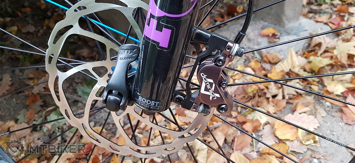

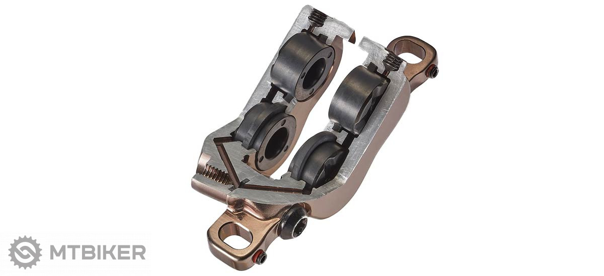

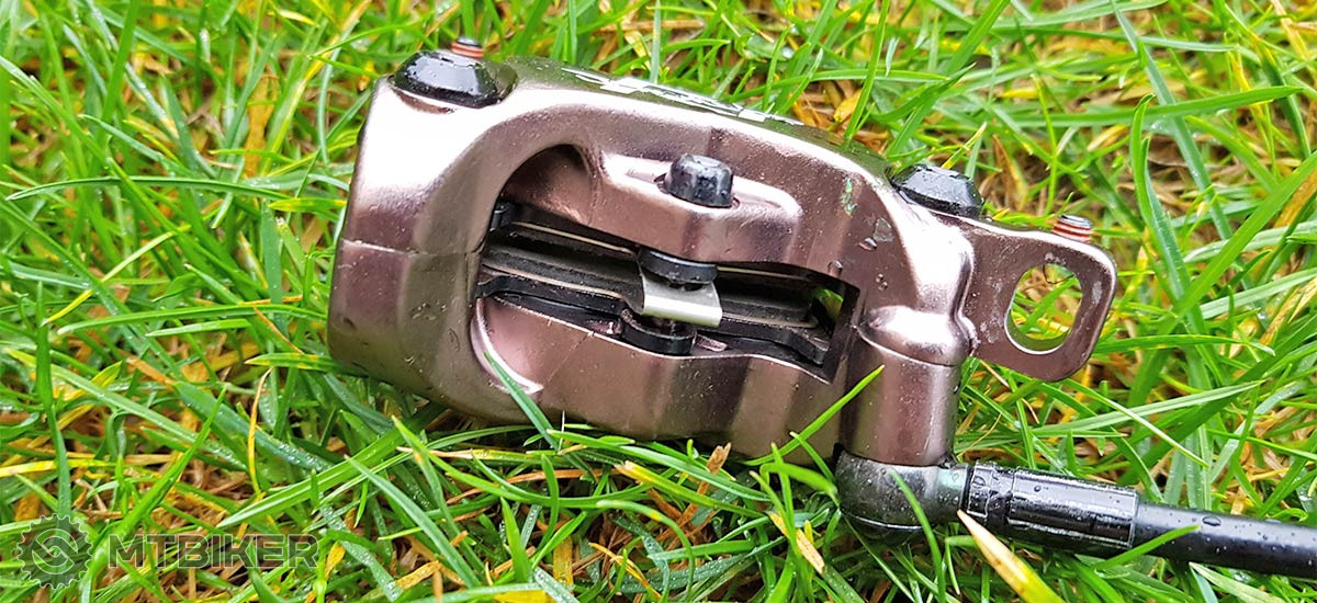

Brzdové prasiatko je tvorené z dvoch kovaných hliníkových častí, v ktorých sa ukrývajú štyri hliníkové piestiky a prepracovaný systém vedenia kvapaliny, ktorý už so spomínaným dvojitým odvzdušňovacím ventilom prispieva k dokonalému odvzdušneniu. Hayes sa rozhodol použiť DOT 5.1, kvapalina, ktorá má lepšie zvládať vyššie teploty a odvádzať teplo. Použité sú taktiež nové štvorhranné piestové tesnenia, ktoré spolu s novým materiálom majú dať viac priestoru pri vracaní valčekov, a tým menšie šúchanie platničiek o rotor. Môžem potvrdiť, že počas testu platničky ani raz nešúchali o kotúč.

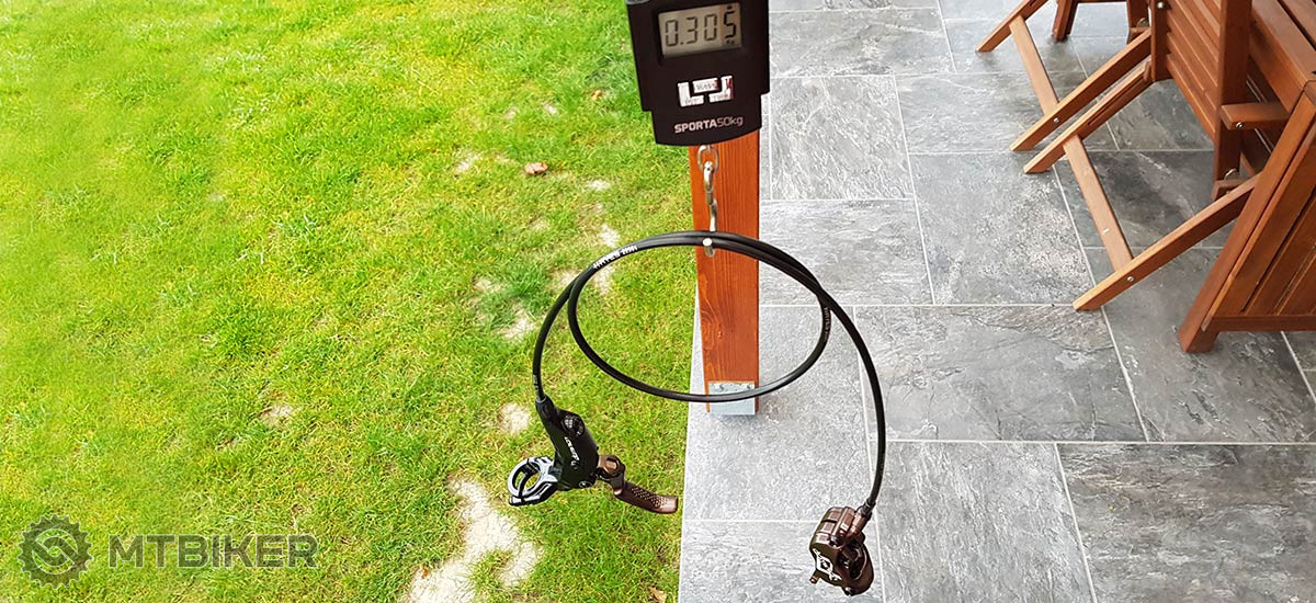

Prasiatko pôsobí veľmi mohutne, materiálom sa tu nešetrilo, čo má za následok aj dobrý odvod tepla. Ruka v ruke s tým samozrejme ide aj hmotnosť a spolu s pákou a príslušenstvom (hadica 90 cm, platničky) váži Dominion 305 g, čo nie je vôbec zlé, len pre porovnanie Saint váži 308 g a XT 8000 279 g.

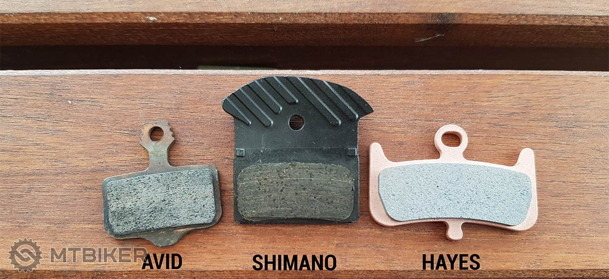

Brzdové platničky ma zaujali svojou veľkosťou, tak mi to nedalo a musel som ich premerať. Moja predtucha sa naplnila a naozaj oproti Shimano platničkám sú o 10 mm dlhšie, pri Avid je to dokonca až 13 mm. Pri brzdách platí staré známe, čím väčšia brzdná plocha tým lepšie, ale potvrdiť to samozrejme bude musieť až praktická skúška.

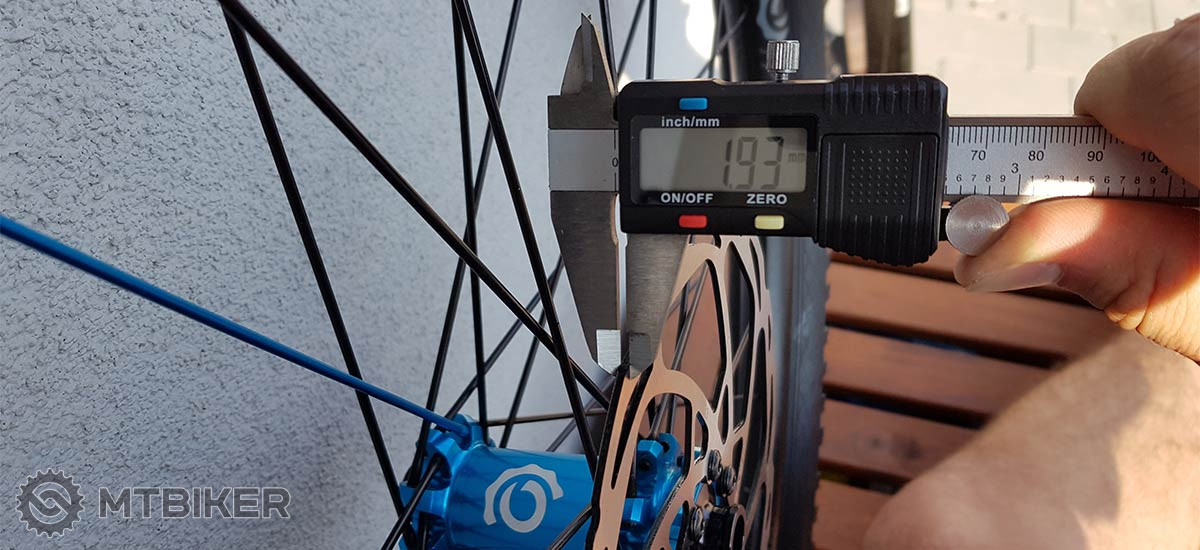

Nové brzdy si zaslúžia aj nové kotúče, a tak som na test dostal spolu s brzdami aj kotúče zo série D. Ide o kúsky špeciálne pripravené pre brzdy Dominion, hneď po vybalení ma zaujala ich hrúbka 1,93 mm. Keď musím opäť raz porovnávať so Shimanom, tak kotúče RT66 majú štandardne šírku 1,73 mm. Ak vám hlavou prebehla myšlienka o zvýšenej hmotnosti, tak máte pravdu, kotúče vážia pri 180 mm 160 g a pri 203 mm je to 200 g, pri Shimano je to 140 g respektíve 180 g.
Kotúče používajú technológiu MRC (Modal Resonance Cancelation), čo má za následok nižšie rezonancie pri brzdení. V praxi to znamená, že rezonancie, ktoré vydávajú platničky sú presne opačné ako tie, ktoré sú tvorené v kotúčoch, a tak sa eliminujú navzájom. Asi to funguje, lebo počas testu sa mi ani raz nestalo, že by som cítil rezonancie. Taktiež ani po dlhom brzdení a následnom uvoľnení sa kotúč nevlnil, čo sa mi bežne stáva u Shimano kotúčov (RT66), ktoré potom cinkajú a šúchajú o platničky pokiaľ sa opäť ochladia.
