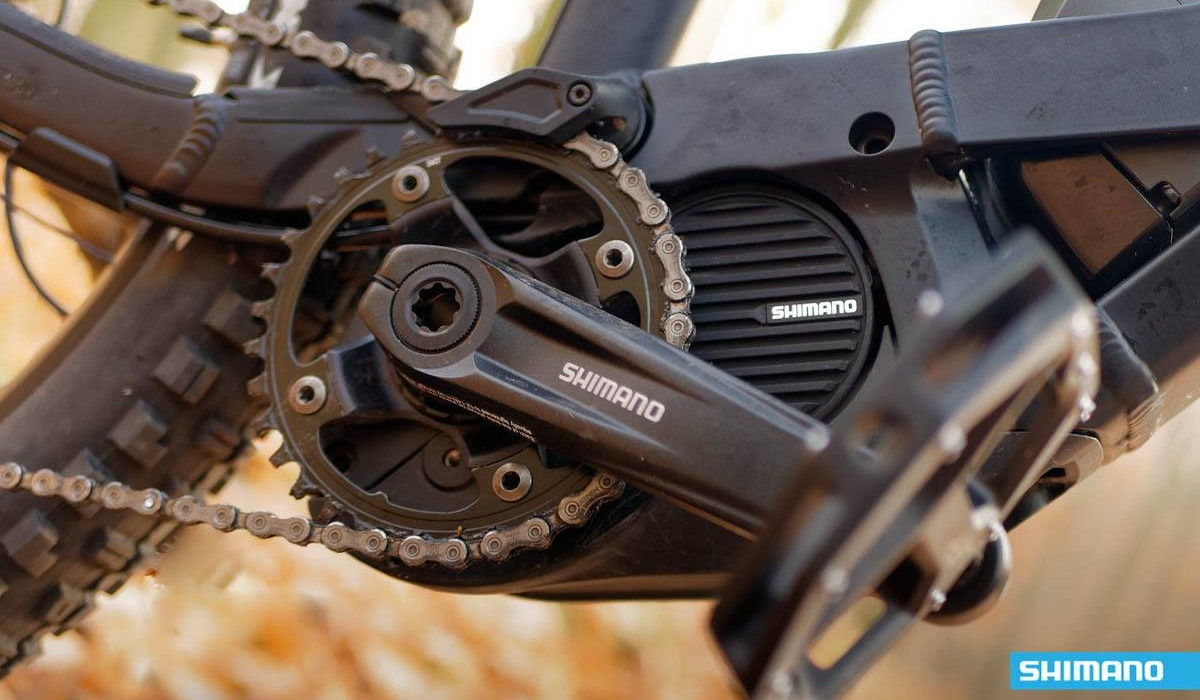

Jedným z najväčších dodávateľov elektromotorov je japonské Shimano. Jeho skúsenosť v oblasti cyklistiky je poznačená dlhoročnou spoluprácou s takmer každým výrobcom bicyklov. Preto sa nemusíme diviť, že aj v oblasti elektromotorov dokáže postrehnúť chyby, ktoré môžu vzniknúť.
Okrem poukázania na konkrétnu časť, v ktorej nastal problém, pripája Shimano aj návod, ako ďalej postupovať pri jeho riešení. My si vymenujeme primárne tie najhlavnejšie.
