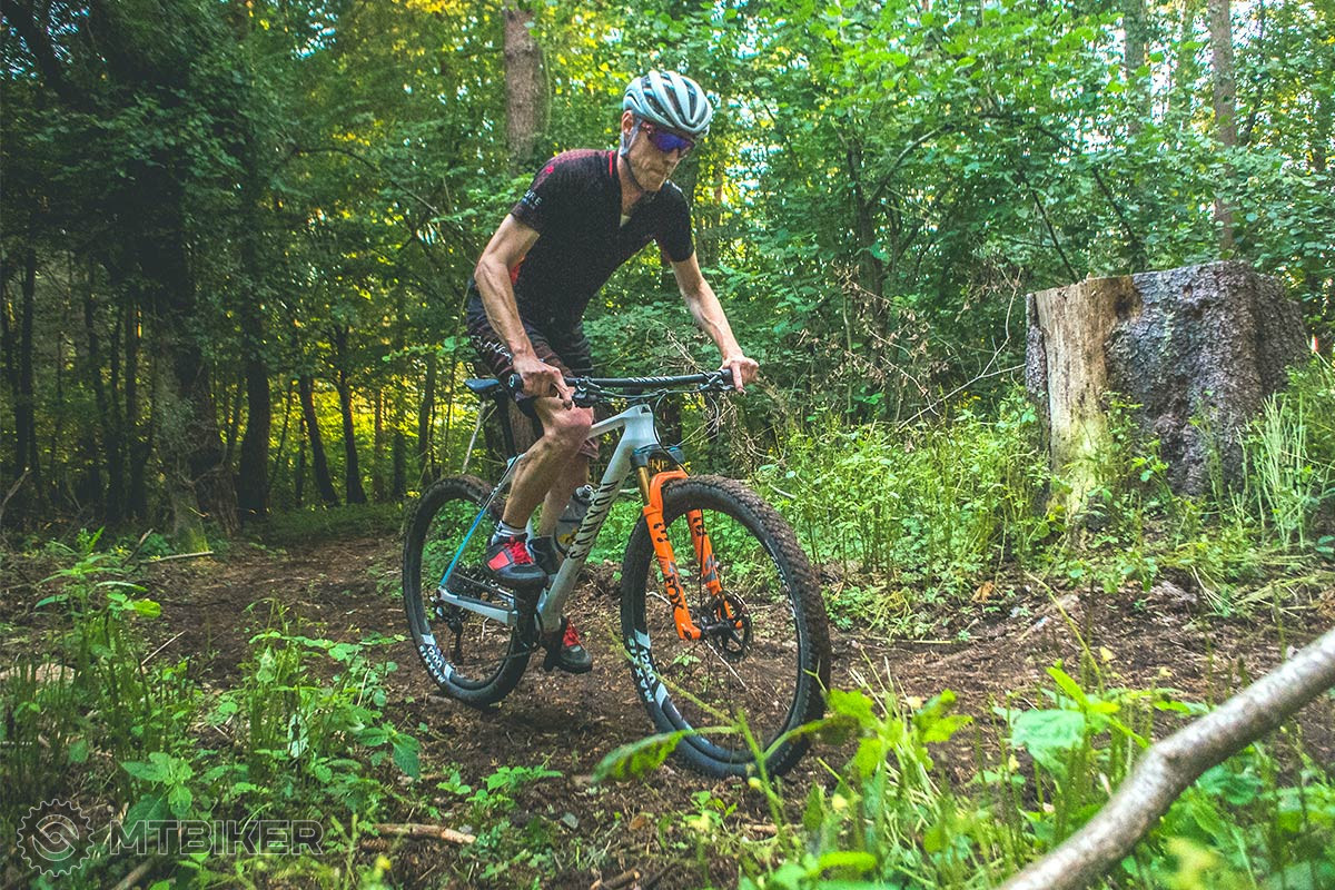

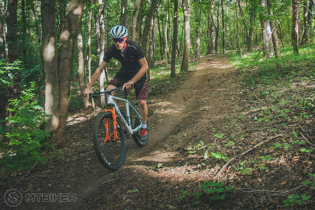

V teréne
Hoci sa Canyon Exceed u mňa na teste nezdržal veľmi dlho, stihol som otestovať jeho jazdné vlastnosti v rôznych druhoch terénu. Okrem vyhladených singletrailov a jemných štrkových zvážnic okúsil aj technické chodníky v Malej Fatre a prevetral som ho aj na trailoch z MSR v endure. Ako som už spomenul vyššie, testovaný rám bol vo veľkosti L. Bežne som zvyknutý, že „elko“ je na moju výšku (184 cm) tak akurát, Canyon však akoby posunul veľkosti a v tomto prípade som na spodnej hranici. Aj z toho dôvodu má výrobca na stránke kalkulačku, do ktorej sa po zadaní parametrov celkovej výšky a výšky rozkroku dozviete, aký rozmer bude pre vás ideálny.
Čo sa týka jazdných vlastností, očakávania od bicykla v tejto cenovej kategórii boli naozaj vysoké. Nízka hmotnosť z neho robí hltača výškových metrov. Už pri prvom zašliapnutí je cítiť, že katalógové poučky o sile „vlasov jednorožca“ nie sú len prázdne reklamné upútavky. Za posledný rok som testoval štyri rôzne karbónové hardtaily a Canyon rozhodne exceluje, čo sa týka tuhosti. Bike okamžite reaguje na akékoľvek zrýchlenie, čomu dopomáha aj poriadne strmý sedlový uhol. Jediným limitom sú moje nohy. Už po prvom výjazde som narazil na problém, keď som si uvedomil, že Exceed je stavaný na dynamickú jazdu a pri každom výjazde do kopca ma doslova núti sa zakaždým prekonávať.
Exceed je vo výšľapoch pekelne svižný a akceleruje okamžite a bez odozvy. Vďaka krátkej dobe testovania som s ním, žiaľ, nemal možnosť absolvovať celodenný výjazd, no počas kratších jázd som niekoľkokrát prekonal hranicu tisíc výškových metrov absolútne bez povšimnutia. Predĺžený rám sa výborne prejavil aj v prudkých stúpaniach, kde stačilo presunúť ťažisko jemne na špičku sedla a stroj šiel tam, kam som ho nasmeroval. V niektorých momentoch som mal dokonca pocit, že s lepšou kondičkou by mi bol 34-zubový prevodník malý a s čistým svedomím by som siahol po väčšom.
Vzhľadom k tuhosti Exceedu som sa trochu obával toho, ako sa bude správať v zjazdoch, a to zvlášť na singletrailoch. Musím však povedať, že v tomto prípade nešla tuhosť na úkor komfortu. Hneď v prvý deň testovania som sa vybral na pár trailov, ktoré boli súčasťou MSR v endure. Napriek tomu, že tento bicykel má úplne iné určenie, zvládol všetky zjazdy bez problémov.
Vďaka dlhému rázvoru je však predurčený na rýchle a menej náročné traily, no ani napriek tomu som nemal pocit, že by mal problém s poddajnosťou v zatvorenejších pasážach. Absolútne najväčšiu zábavu som s ním ale zažil na Pálfyho traile v Bojniciach, ktorý má vyslovene XCO charakter s krátkymi stúpaniami rôzneho sklonu, rýchlymi pasážami, pár skokmi a kameňmi.
To je terén, v ktorom je doma.
Je samozrejmé, že nemôžem porovnávať pohodlie jazdy na celoodpruženom a pevnom ráme, no miera komfortu, ktorou Exceed disponuje, ma príjemne prekvapila
Na rovine a v miestach, kde si človek môže sadnúť na sedlo, mu dopomáha aj dômyselne riešená karbónová sedlovka, ktorá navyše pruží. Výhodou je aj integrovaný kokpit, ktorý výborne slúži ako opora na ruky v prípade, že si jazdec potrebuje „zaľahnúť“ do aerodynamickej polohy.
Nedá mi však nespomenúť aj mierne drobnosti, ktoré trochu kazili dojem z inak perfektne vyladeného bicykla. V rozbitých pasážach koreňových trailov, zvlášť v miestach, kde bolo treba detailne dávkovať brzdnú silu, sa ozývala hrkajúca kabeláž vo vnútri rámu. Musím dodať, že za zhruba 10 dní jazdenia som toto hrkanie zaznamenal len počas jedného výjazdu, a to len na ťažkých technických trailoch.
Druhú a poslednú osobnú výčitku by som smeroval k zvoleným gripom Ergon, ktoré boli extrémne tvrdé. Vzhľadom na to, že som zvyknutý jazdiť bez rukavíc, mi veľmi nepridali na komforte a vyklepané ruky som cítil aj počas zjazdovania bežnou zvážnicou. Som si však vedomý, že gripy sú otázkou osobnej preferencie a jedným z doplnkov, ktorý možno veľmi ľahko vymeniť.
Z hľadiska zvolených komponentov možno len ťažko niečo Exceedu vyčítať, zvlášť, keď sa jedná o top produkty. Radenie XTR funguje ako hodinky a rovnako aj brzdy dávkujú brzdnú silu perfektne. Rovnako zapletené kolesá poskytujú výbornú tuhosť na tento typ stroja a 30 mm ráfiky podržia za každých okolností.
Vidlica Fox 32 stepcast chodila ako po masle, akurát zamykanie chodu je riešené inverzne, a tak sa mi občas stávalo, že som si v zjazde palcom omylom stlačil páčku a vidlicu som tak počas jazdy zamkol. Bolo to však spôsobené aj tým, že som počas zjazdu zvyknutý držať palec v pohotovosti na páčke teleskopickej sedlovky.
Osobne ma ale najviac potešilo nie práve štandardné riešenie integrovaného kokpitu a „odpruženej“ sedlovky. Za zmienku však stoja aj košíky a držiak na cyklopočítač, ktoré sú v cene bicykla.
