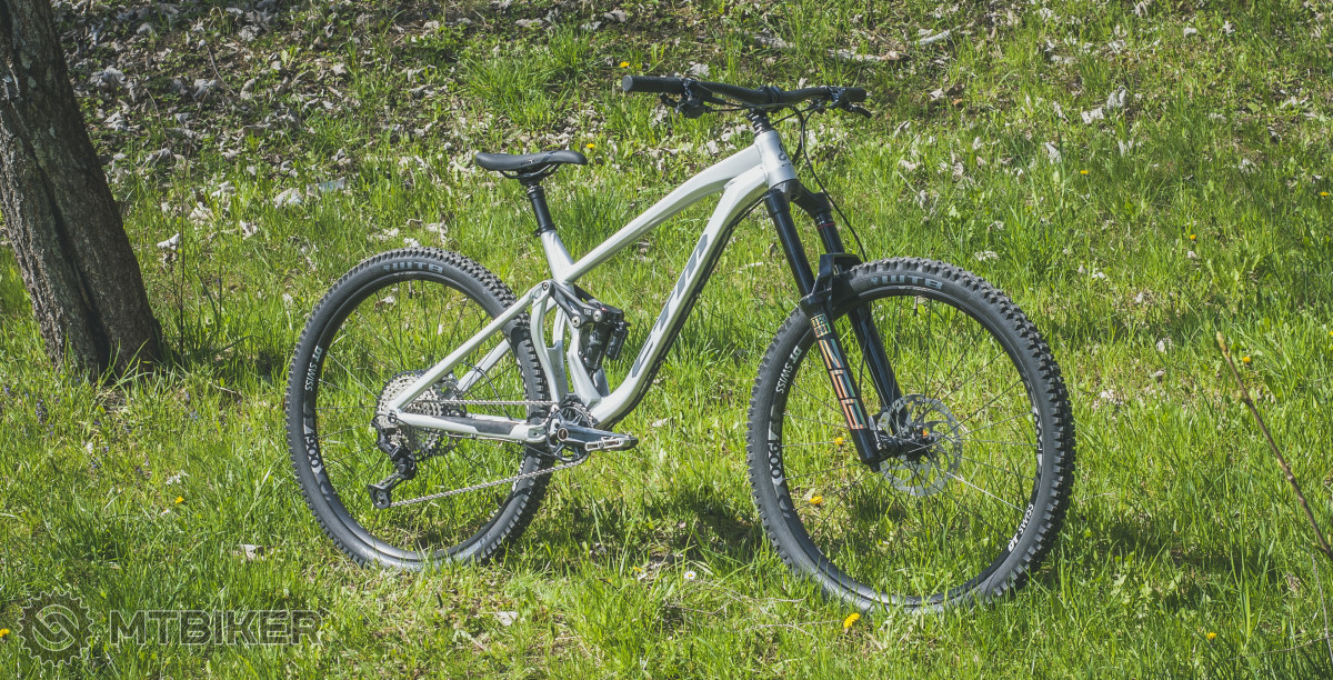

Dizajn a konštrukcia
Scroll je k dispozícii v troch rôznych konfiguráciách, základom ktorých je rám vyrobený z hliníka Al 6061. Testovaný model Scroll Pro je v striebornej farbe, no na pohľad pôsobí ako surový hliník. Predný rámový trojuholník poskytuje dostatok miesta na väčšiu fľašu, čo už je našťastie v súčasnosti samozrejmé aj v enduro segmente. Navyše disponuje ISCG úchytmi na chránič prevodníka, pričom v základnej výbave je aj decentné vodítko reťaze.
To, čo ma však zaskočilo už na prvý pohľad, je vedenie kabeláže. Bowden teleskopickej sedlovky je vedený rámom, pričom vstup do rámu je z ľavej strany od páčky sedlovky, vďaka čomu vzniká podivné zalomenie. Bowden radenia a hadica zadnej brzdy sú naproti tomu vedené spodnou časťou rámovej rúrky, kde budú vydané napospas odletujúcim kameňom a štrku. Podľa interných informácií však konštruktéri CTM zvolili toto riešenie preto, aby eliminovali hluk „poskakujúcich“ bowdenov v ráme a v nasledujúcej sezóne 2022 bude mať Scroll kabeláž vedenú vnútrom.
Rám disponuje zdvihom 155 mm a využíva vlastný systém pruženia FSS – Floating Shock Suspension. Z konštrukčného hľadiska ide o tzv. „virtuál“, teda štvorčap s nedelenou zadnou stavbou, ktorá je k rámu pripojená prostredníctvom dvoch vahadiel, teda notoricky známy twin link systém. Tlmič je osadený vertikálne a prechádza sedlovou rúrkou, piestnica tlmiča je síce v spodnej časti, no od zadného kolesa je chránená práve zadnou stavbou. Toto dômyselné riešenie ju chráni od nečistôt zo zadného kolesa a navyše zvyšuje tuhosť zadnej stavby. Nakoniec treba vyzdvihnúť aj umiestnenie všetkých ložísk vo vahadle, vďaka čomu bude ich výmena oveľa jednoduchšia; alebo ako by povedal klasik: “keď ich bude meniť opitý mechanik, nepoškodí ti rám!“

Scroll som testoval na prelome apríla a mája, kedy bolo stále pomerne chladno a hlavne neustále mokro. Napriek tomu som sa snažil maximalizovať čas strávený v teréne a to hlavne na technických trailoch v Kunerade, enduro trailoch z minuloročných majstrovstiev Slovenska na Straníku, ale aj na žilinskom Hradisku. Po nastavení SAGu na mnou preferovaných 30 % prebehlo pomerne rýchle a bezproblémové zoznamovanie. Niet sa však čo čudovať, podobne ladených strojov (z hľadiska geometrie) som sedlal za posledné roky niekoľko.
Je jasné, že enduro bicykel nemá v stúpaniach vlastnosti cross-country "rakety". Napriek tomu si dovolím s čistým svedomím tvrdiť, že je Scroll vo svojej kategórií pomerne dobrý “vrchár”. Uhol sedlovej rúrky by mohol byť aj kolmejší, no v realite som rozdiel 1-2° až tak zásadne nevnímal a stále som mal pocit, že šliapem pod seba. V šliapaní do kopca, a to hlavne zo sedla, cítiť predovšetkým nedelenú zadnú stavbu, vďaka ktorej nedochádza k zbytočnej strate energie pri prenose sily na zadné koleso. Bicykel tak reaguje obstojne na akýkoľvek prenos sily na pedál.
Oddávna som zvyknutý zamykať všetky tlmiče na "tvrdý" lock počas jazdy po asfalte a trail móde po zvážniciach, ale Scroll zvláda pomerne dobre aj jazdu na otvorenom tlmiči. Prirodzene tlmí nerovnosti, no pohupovanie nie je vôbec prehnane badateľné. Trochu ťažšie boli vďaka vysokej “hlave” prudšie stúpania, to je však v tejto kategórii bicyklov pomerne bežné.
Scroll je však v prvom rade určený na rýchlu jazdu dole kopcom a je to vidieť a cítiť na prvý pohľad a prvú jazdu. Bicykel je dostatočne hravý, no zároveň poddajný. Reaguje na každý malý podnet a ide presne tam, kam ho jazdec nasmeruje. Miernu obavu som mal len s trochu dlhšou zadnou stavbou, no v realite sa počas jazdy na trailoch prejavovala minimálne a aj to bola len otázka zvyku. To sa dalo pozorovať najmä pri snahe dostať ho do vzduchu, no akonáhle som si zvykol na (pre mňa) mierne odlišnosti, boli prelety cez technické prekážky oveľa jednoduchšie.
Výhody twin linku sa dajú počas jazdy dole kopcom cítiť hneď na niekoľkých úrovniach. V prvom rade musím povedať, že v kombinácii s kvalitným tlmičom ako je SuperDeluxe Select+, má takmer dokonalý prejav. Na začiatku pekne a citlivo tlmí malé nerovnosti, s prechodom ku koncu zdvihu sa správa progresívnejšie. Vďaka tomu drží trakciu aj v ťažkých technických pasážach a zároveň nehrozia dorazy pri väčších prepadoch a kompresii. Nehovoriac o tom, ako pri poriadnom nastavení po detailnom zoznámení sa s bicyklom, je možné z neho dostať ešte omnoho viac, ako počas krátkej doby testovania.
Čo sa týka funkčnosti konkrétnych komponentov, väčšine nie je čo vytknúť. Ako som už spomínal, vyzdvihnúť treba najmä vidlicu RockShox Zeb Ultimate a tlmič SuperDeluxe Select+, chod oboch je pri správnom nastavení “maslový” a bez zádrheľov. Nová Zeb ja navyše maximálne tuhá, jednoducho radosť jazdiť. Takisto nemám výhrady voči radeniu, no miernym sklamaním boli brzdy Shimano SLX. Pritom som od Shimana testoval množstvo rozličných bŕzd a v drvivej väčšine prípadov bol chod prijateľný, no SLX-ka akoby nestíhali hlavne v dlhých a prudkých pasážach. Podobne vyslovím výhradu voči zvoleným plášťom od WTB, pre mňa boli sklamaním zvlášť vo vlhkých podmienkach. V oboch prípadoch však ide o ľahko vymeniteľné súčasti bicykla a voči ostatným nemám výhrady.
Záverečné zhodnotenie
CTM Scroll je všestranný enduro stroj, určený pre široké spektrum jazdcov. Vďaka svojej univerzálnosti zvládne „z každého rožku trošku“ a robí to veľmi dobre. Táto mašina zvládne bikeparkové výjazdy, prírodne traily aj enduro preteky "ľavou zadnou". Môže byť univerzálnym bicyklom pre zjazdára, ako aj zábavným strojom pre cross-country jazdcov, ktorí si chcú užiť drsnejší terén.
Mohol by som bicyklu vytknúť niektoré detaily v spracovaní, no z môjho pohľadu som nenašiel žiaden taký, ktorý by išiel na úkor funkčnosti, práve naopak. Vďaka tomu sa v CTM podarilo postaviť veľmi kvalitný stroj s výbornými komponentami, z čoho profituje predovšetkým jazdec a jeho peňaženka. Správanie a chod zadnej stavby sú potom už len čerešničkou na torte!
