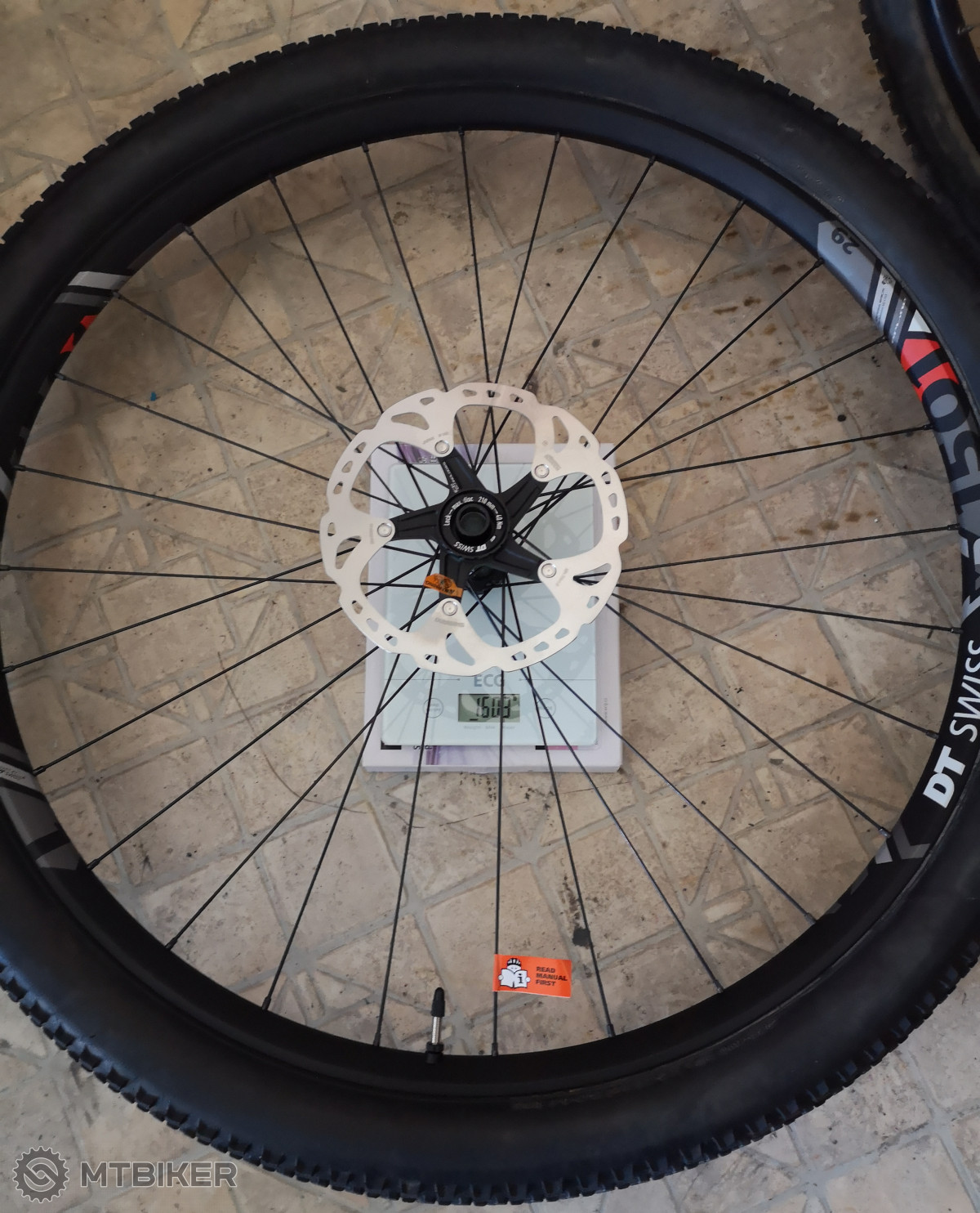

Myšlienku zaobstarať si nové kolesá som mal v hlave už skôr, no kúpa prišla na jar 2019. Do karbńu sa mi ísť nechcelo, hlavne kvôli cene, zasa nedám si na bike kolesá v cene celého biku. Jedine nájsť poriadnu zľavu. Hľadal som niečo okolo 700 € a zapáčil sa mi pár zapletených kolies od DT Swiss s označením XR 1501 s nábojmi DT Swiss 240. Hmotnosť slušných 1 540 gramov. Predné aj s nahodeným Ikonom a brzdovým kotúčom ukázalo hmotnosť 1 603 g a zadné s Aspenom a tiež aj brzdovým kotúčom 1 678 g. Momentálne majú okolo 20 tisíc km a centrované boli tuším len raz, aj to minimálne.
Kolesá jazdím od apríla do novembra/decembra, teda počas hlavnej sezóny. Na zimnú sezónu používam pôvodný pár kolies DT Swiss X392. Takto mám dva páry kolies obuté bezdušovo na rozdielnych plášťoch. Na akých jazdím, som už spomínal. S kolesami spokojnosť, dostávajú dosť zabrať, hlavne na maratónoch, no bez žiadneho poškodenia. Šírka 22,5 mm je už na dnešné pomery trochu málo, no pôvodné kolesá, čo používam na zimu, sú ešte užšie. Do nových sa mi už veľmi ísť nechce a kolies s klasickými rozmermi osiek je už akosi málo, teda tých kvalitnejších s dobrou hmotnosťou. Čo príde nové a uchytí sa, to postupne vytláča to pôvodné a roky zaužívané, ako je to momentálne s boostovými kolesami.

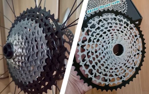

Asi najväčšia úprava na biku bola na jar 2020. Rozhodol som sa prejsť na systém 1x12 a keďže doteraz som jazdil len na Shimane, tak žiadnu dilemu SRAM vs Shimano som neriešil. Čo sa týka komponentov, tak som zvolil kombináciu XT a XTR, teda XTR mám len kazetu s rozsahom 10-45. Rozsah dostačujúci na moje jazdenie, veď na 1x11 som mal najľahší prevod 34/40. Zvyšok pohonu je XT. Čiže radenie, prehadzovačka, kľuky a prevodník. No a reťaz samozrejme. Kľuky s prevodníkom mohli ostať aj pôvodné, ale nech je to všetko pekne nové, potešilo olepenie fóliou na kľukách.
Konečne ich zboku nezodriem od tretier. Prevodník samozrejme 34-zubový. Pohon má momentálne zhruba 15 tis. km, XTR kazeta okolo 10, na „zimné“ koleso šla SLX kazeta s rozsahom 10-51. Nech mám rezervu na zasnežené tatranské kopce. Pohon stále radí bez problémov. Reťaz tam je momentálne siedma, stále XT, len raz tam šla Deore M6100, ktorá vydržala zhruba 1 500 km. Rekord mám tesne nad 4 000 km na XT reťazi. Nájazd ma milo prekvapil, v priemere mi vydržia okolo 2 tisíc. Je to ovplyvnené rôznymi faktormi, v zime dostáva reťaz viac zabrať, ale už sa mi stalo, že mi XT reťaz v zime vydržala cca 3 tisíc km, ale aj o polovicu menej.
A to mám aj v zime priemer vyše 1 000 výškových na výjazd. Mazivo používam buď Rex Domestique, alebo od Finish Line Ceramic Wet. No s mazivami dosť improvizujem. Momentálne ich mám na poličke asi 5. K dispozícii mám aj celkom uznávaný Squirt, na maratóne som si minule na skúšku kúpil mazivo od Weldtite, keramickú verziu. V zime čistím reťaz po každom výjazde, v letnej sezóne podľa potreby, zvyčajne tak po 3 výjazdoch. Na čistenie reťaze a pohonu používam citrusový odmasťovač Dirt Wash od Weldtite.
