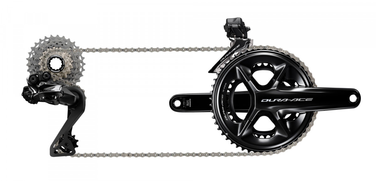

Nová Dura-Ace R9200
Keďže som výpočet noviniek spravil pri Ultegre, pri Dure budem stručnejší. V skratke, za vyššiu cenu dostávate ľahšie materiály komponentov a celkovú úsporu asi 300 g, rovnaké technológie ako má Ultegra a viacej možností (prevodníky, dĺžky kľúk, časovka...).
Nová Dura je oproti starej ťažšia o 35 g, ale nezabúdajme na ten extra pastorok. Porovnávať hmotnosť s inými sadami nie je ľahké, záleží od voľby komponentov a počtu pastorkov, údaj 2 506 g by mal byť v porovnaní s konkurenciou najlepším číslom.
Aj tu mám dobrú správu pre zástancov klasických bŕzd, alebo jednoducho pre milovníkov gramárčenia, Dura ponúka aj jemne redizajnované klasické brzdy, ale žiadnych zásadných vylepšení sa nedočkali a sú v podstate rovnaké, ako na terajšej sade. Mechanické radenie v ponuke novej sady vypadlo.
