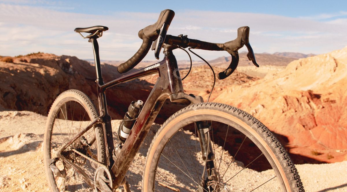

Model Topstone bol už vo svojej predchádzajúcej generácii pomerne atypickým zjavom vo svete gravelov. Nová generácia však posúva uzdu fantázií ešte o kúsok ďalej.
S rôznymi vylepšeniami sa na Topstone veru nešetrilo a ak vás zaujíma, akým smerom sa bude uberať budúcnosť gravelov, ktoré majú v logu veľké céčko, v tomto článku sa dozviete všetko podstatné.
Malé aj veľké zmeny - vylepšenia na každom rohu
Ako to už chodí, nová generácia Topstone má mierne upravenú geometriu. Medzigeneračne sa znížil napr. standover alebo výška stredu. Súvisí to trochu aj so zmenou modelov osadených odpruženou vidlicou Lefty Oliver, ktoré sú po novom osadené 700c kolesami (namiesto 650b). Napriek tomu každý z modelov Topstone zvládne aj 27,5” kolesá s plášťami so šírkou až 2,1”. V prípade väčších obručí Cannondale uvádza priechodnosť pre plášte so šírkou 45 mm. Čo poteší asi väčšinu bežnej cyklistickej populácie, je upustenie od asymetrického vypletenia zadného kolesa a prechod z press fit-u na závitový BSA stred.
Vďaka štandardnej symetrickej zadnej stavbe tak môžete použiť bežné sety kolies, ako aj kľuky bez špeciálneho offsetu. Samostatnou kapitolou je systém odpruženia zadnej stavby KingPin, ktorý ponúka 30 mm „zdvihu”. Ten sa podarilo vývojárom odľahčiť o 100 gramov, pričom tlačová správa výrobcu uvádza, že zároveň sa podarilo navýšiť aj jeho tuhosť a zefektívniť chod. Z menších zmien poteší aj vychytávka v podobe praktického popruhu na náradie/dušu pod názvom StrapRack, ktorý možno umiestniť nad spoj spodnej rámovky a sedlovej rúry (v prípade, že tam nemáte umiestnenú batériu systému SmartSense).
Šiesty zmysel - bezpečnosť na prvom mieste
Technológiu SmartSense ste mohli zaregistrovať už v januárovom článku s predstavením modelu Synapse. Po novom ju do vienka dostáva aj nový Topstone. Koncept zostáva zachovaný a jedná sa tak o inteligentné prepojenie centrálnej rámovej batérie, radaru, svetiel, pohybového senzora a grafickej jednotky na riadidlách. Pre úplnosť ešte doplníme, že modely Topstone majú prípravu na teleskopickú sedlovku, no v kombinácii so SmartSense ju nie je možné použiť vzhľadom na nutnosť vedenia kabeláže vnútrom rámu.
Hlavné zmeny
  • odľahčený systém odpruženia zadnej stavby
  • závitový BSA stred
  • zadné koleso aj kľuky bez atypického offsetu
  • integrácia SmartSense systému
  • prechod na 700c kolesá pre verzie s Lefty Oliver
  • StrapRack úchyt
  • varianty s Lefty/pevnou vidlicou
