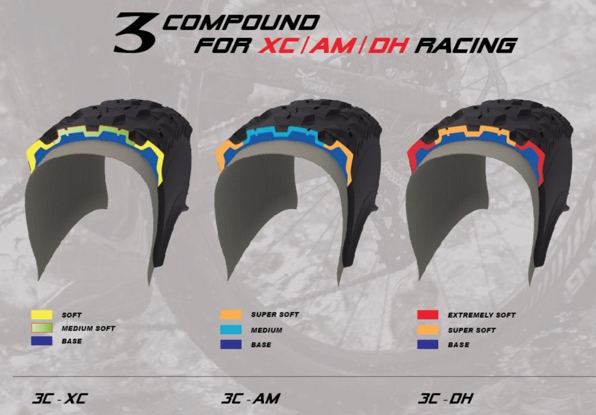

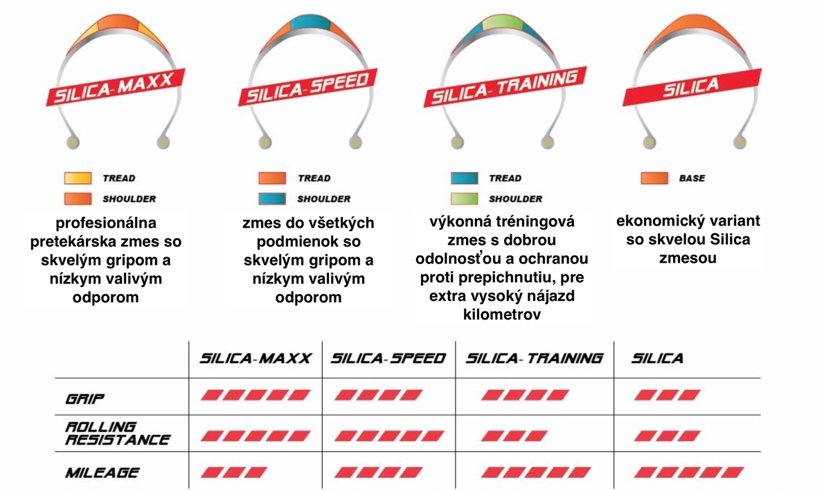

Plášte pozostávajú z troch základných stavebných elementov – z kostry, pätky a gumovej zmesi. Spomínané zmesi sú namiešané výrobcom tak, aby vyhovovali rôznym podmienkam – od tvrdých a rýchlych povrchov XC pretekov, po blatisté a drsné podmienky zjazdových pretekov. Rozdeliť by sme ich mohli na trojzmesové (3C), dvojzmesové (2C) a zmesi plnené oxidom kremičitým (Silica). Spojenia zmesí a dezénov potom dodávajú plášťu jeho charakter a prejav v teréne.
