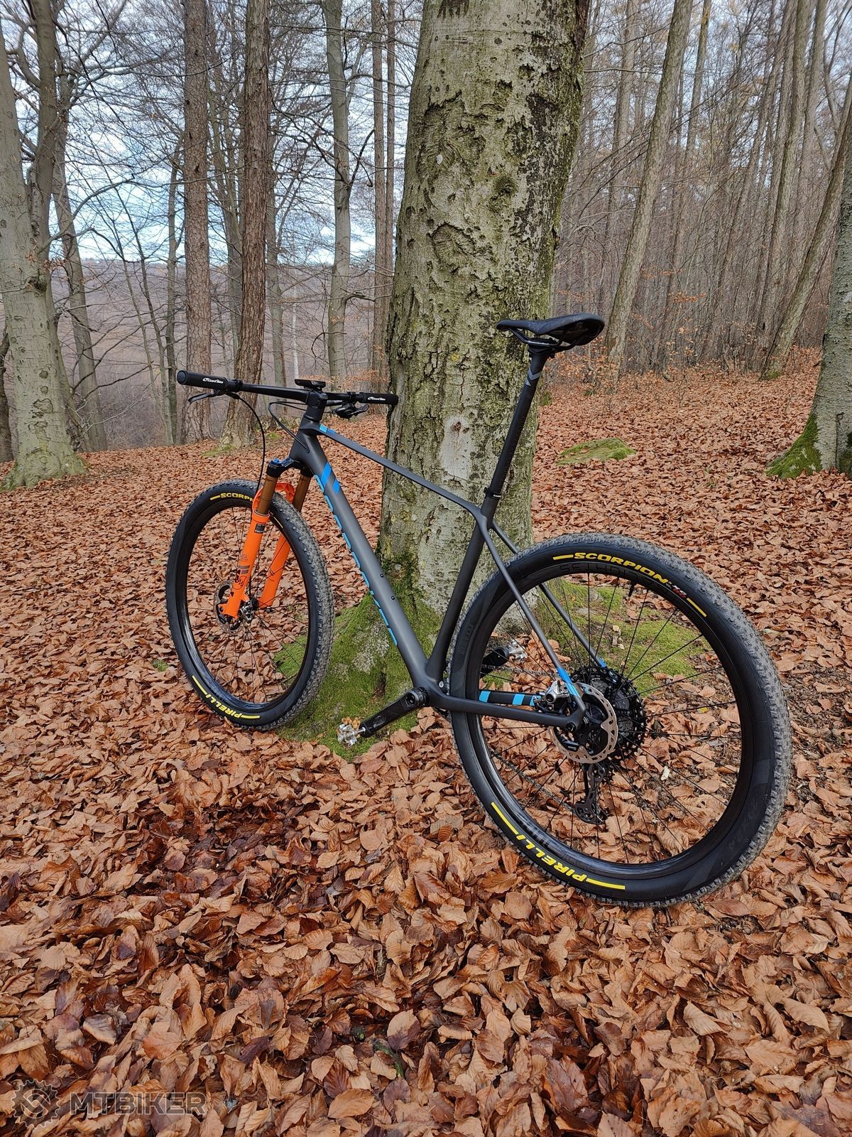

Kamarát Matúš jazdí už dlhší čas Mondraker Podium s veľmi zaujímavou hmotnosťou a v rovnakej veľkosti rámu. Napadlo mi preto pri spoločnom jazdení vymeniť si bicykle medzi sebou. Sadol som na jeho hardtail a prešli sme si niekoľko trailov.
„Toto snáď ani nie je hardtail, veď je to úplne komfortné“
Z jazdy na Matúšovom „pevňáku“ som bol úplne unesený. Bicykel extrémne zrýchľoval, karbónový rám absorboval značnú časť nárazov, prehyb sedlovky zabezpečoval komfort posedu a široké, 2,4-palcové plášte pri správnom nahustení dokázali eliminovať množstvo nárazov do rámu. Keď som zosadal z bicykla, vravel som si: „To chcem aj ja!“. Možnosť opäť pracovať s technikou jazdy, hrať sa s bicyklom, a s úplnou ľahkosťou ho „posielať do vzduchu“ cez korene a šutre, to všetko ma veľmi bavilo.

Zohnať kvalitný rám a ešte vo veľkosti XL je pre vyšších jazdcov celkom problém. Matúš, ako fanúšik tejto značky, vedel, že v jednej predajni majú už dlhší čas vystavený najvyšší model rámu Mondraker Podium RR SL 2021 s výraznou zľavou a prekvapivo vo veľkosti XL.
Stavba bicykla je ako lego pre dospelých.

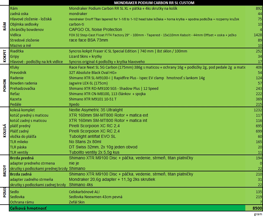

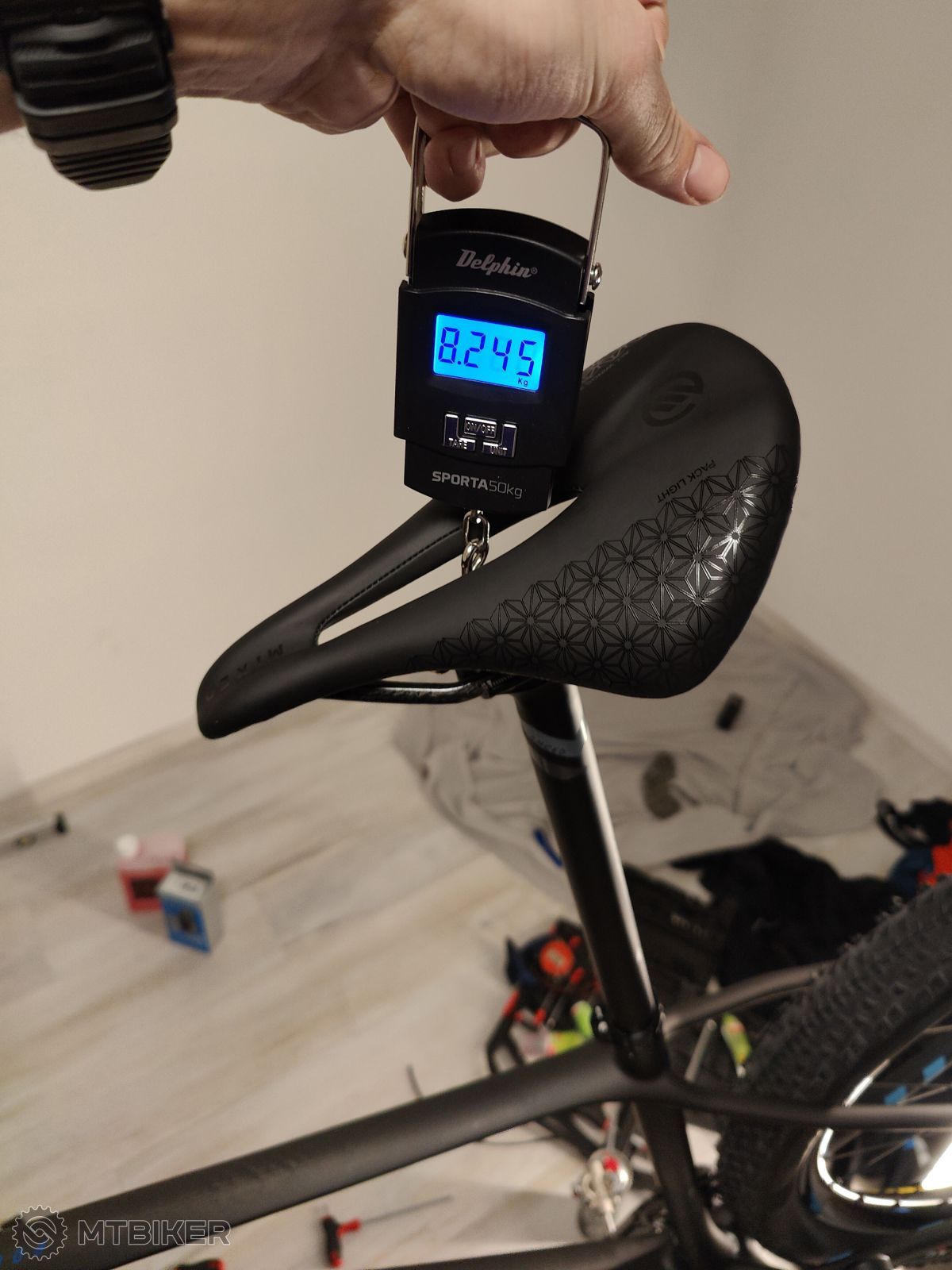

Ide o najľahší sériovo vyrábaný rám horského bicykla, pričom hmotnosť rámu je 775 gramov vo veľkosti M. Samozrejme, pri veľkosti XL je hmotnosť vyššia. Celková hmotnosť bicykla bez pedálov sa v zamýšľanej špecifikácii ustálila na hodnote 8,24 kg, pričom po montáži pedálov, košíka a ochranných prvkov bola výsledná hmotnosť celého bicykla 8,5 kg. Samozrejme, táto špecifikácia bola bez akýchkoľvek kompromisov v odolnosti a funkčnosti – zámer nebol „gramáriť“, ale postaviť ľahký bicykel z bežne dostupných komponentov.

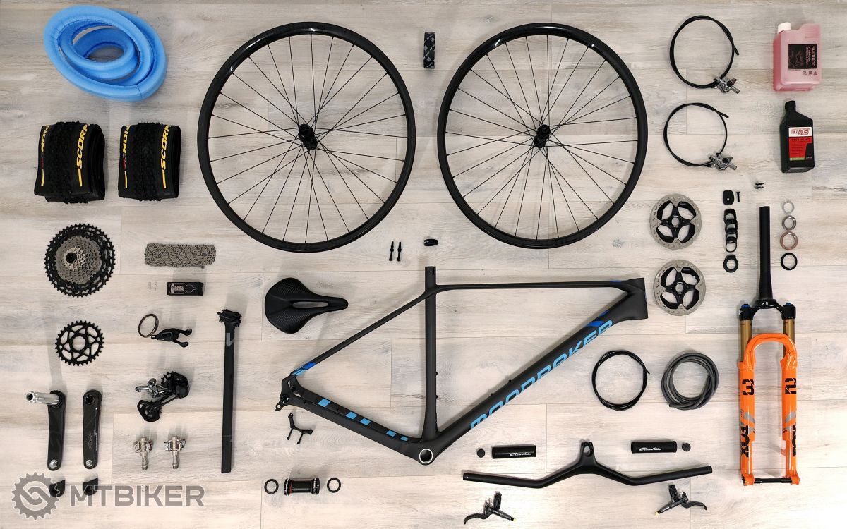

Stavba bicykla je ako lego pre dospelých. Veľmi ma baví si všetko upraviť a vyladiť podľa seba. Čo sa týka hmotnosti, neriešil som detaily na drobných dieloch a taktiež som nechcel investovať do drahých „gramárskych“ komponentov. Použil som výlučne dostupné sériovo vyrábané komponenty, ktoré sa používajú pri stavbách vyšších modelov bicyklov.

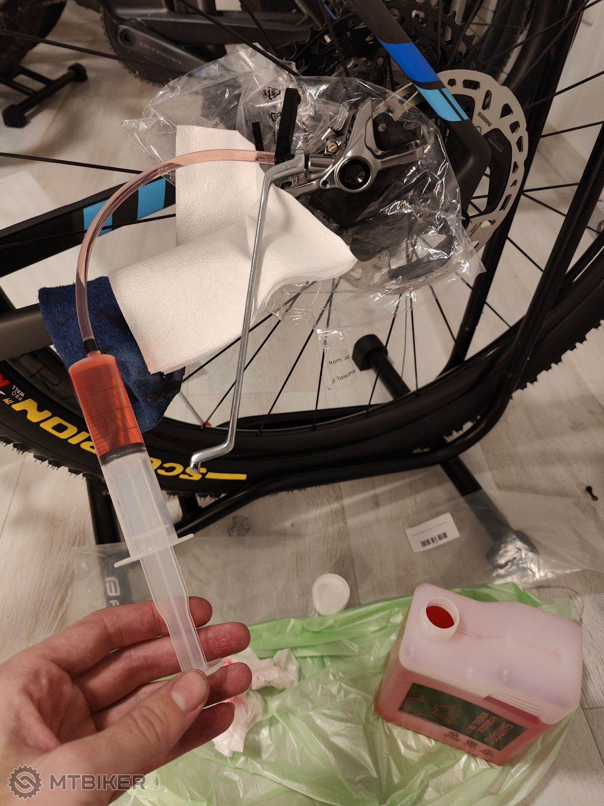

Naplnenie brzdového systémuMondraker Podium RR SL 2021

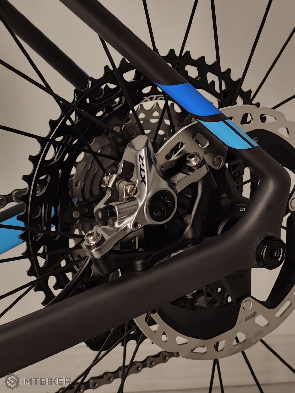

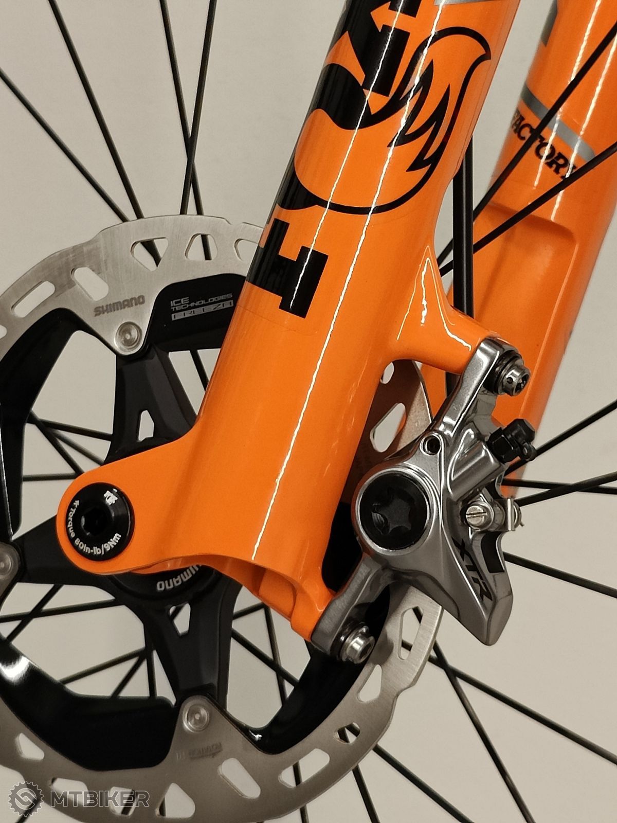

Výber komponentov som zvolil „na istotu“. Boli to komponenty, s ktorými už mám skúsenosti a jazdím ich už dlho. Vyhovujú mi svojimi vlastnosťami, hmotnosťou, jednoduchým prístupom k náhradným dielom a servisu. Pre niektoré servisné úkony treba mať špeciálne náradie. Pruženie a tlmenie zabezpečuje vidlica FOX. Pohon a brzdy som zveril Shimanu XTR. Kolesá sú Suncycle Ultralight 35 a zvyšné komponenty som uviedol v tabuľke vyššie.

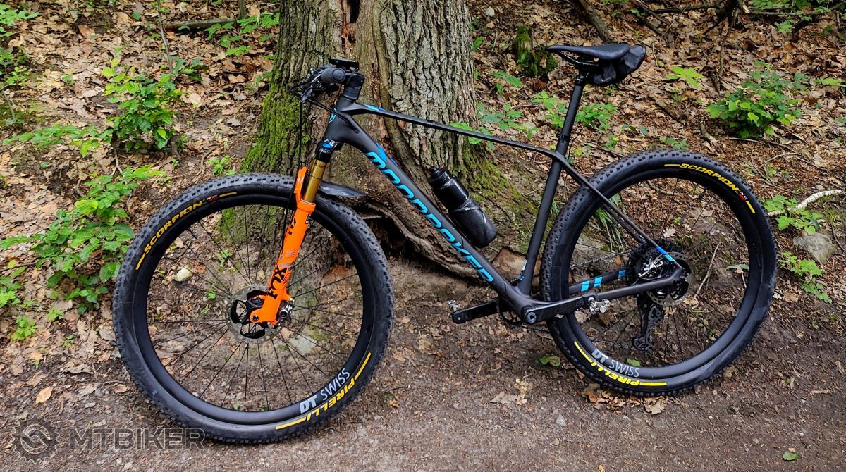

Mondraker Podium na maratóne v Kálnici 2024
