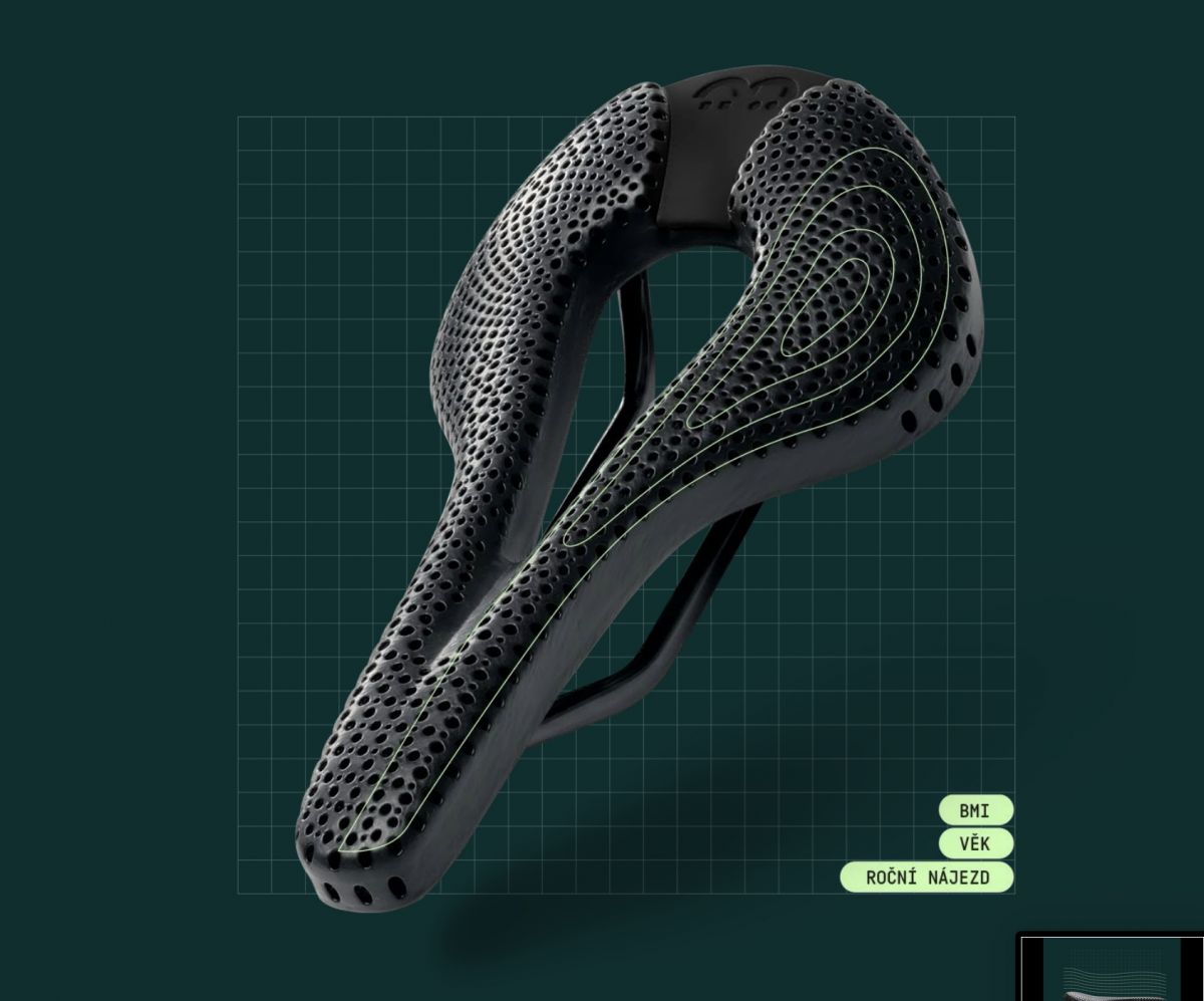

Ďalšia unikátna vlastnosť sedla JOYSEAT 2.0 sa týka už priamo jeho výroby. Značka Posedla sa dokáže maximálne prispôsobiť potrebám konkrétneho cyklistu. V praxi to znamená, že sa nevychádza zo štandardného modelu a vo výrobe priamo v Čechách vedia pracovať nielen s 3D vrstvou, ale aj s tvarom tela sedla. Navyše 3D vrstva samotná dokáže definovať budúci tvar, u konkurencie sa spoliehajú najmä na spomínané telo.
K zákazníkovi sa dostane v podobe, ktorá presne zohľadňuje potreby konkrétnej disciplíny alebo štýlu jazdenia.

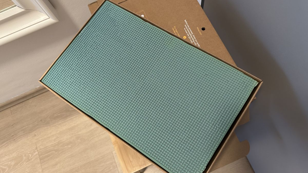

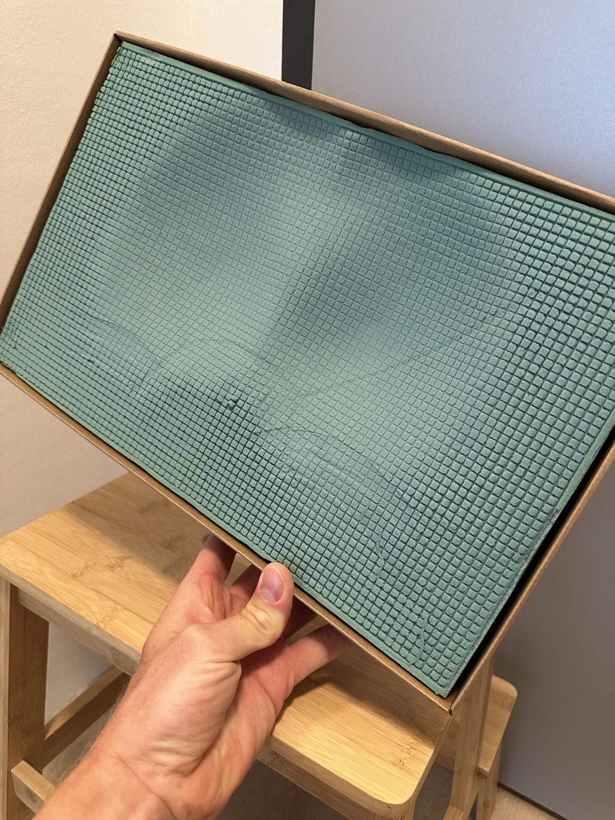

Po objednaní sedla JOYSEAT 2.0 príde domov budúcemu majiteľovi forma na odtlačenie zadku, detailný postup je súčasťou balenia. Ide o penu, do ktorej sa sadá v spodnom prádle, po krajoch papierovej krabice je stupnica, ktorá má svoj význam. Nasleduje detailné fotenie, odtlačok sa fyzicky nikam neposiela.

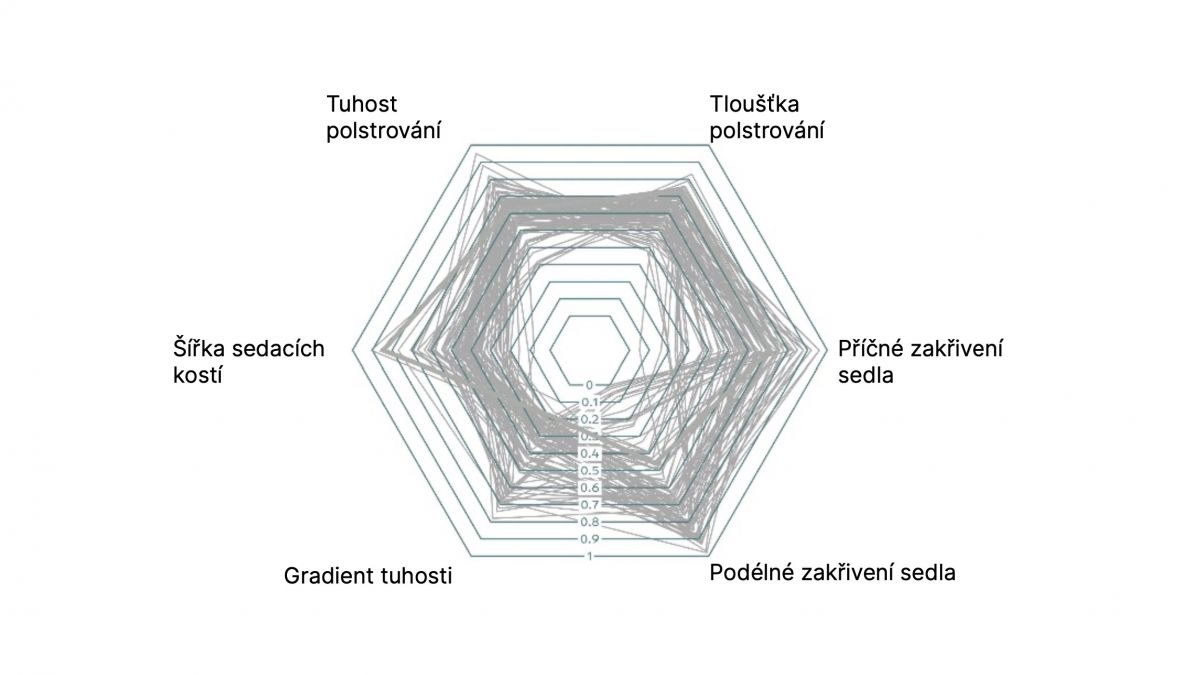

V Posedla fotografie vyhodnocujú podľa vodiacich čiar priamo v pene a aj podľa spomínanej stupnice. Ako funguje špeciálny softvér, ktorý to spracuje a vyhodnotí, to bude predpokladám súčasťou tajomstva výroby.
Posedla JOYSEAT 2.0 skúsenosti
Pri objednávaní sa vypĺňa zrozumiteľný dotazník, na výber sú aktuálne sedlá pre cestný, horský, gravelový, časovkársky alebo triatlonový bicykel. Asi po 5-6 týždňoch príde cyklistovi domov pekne zabalené sedlo, na ktoré si mohol umiestniť želaný text alebo farebný prvok, aby všetko pekne ladilo s bikom.

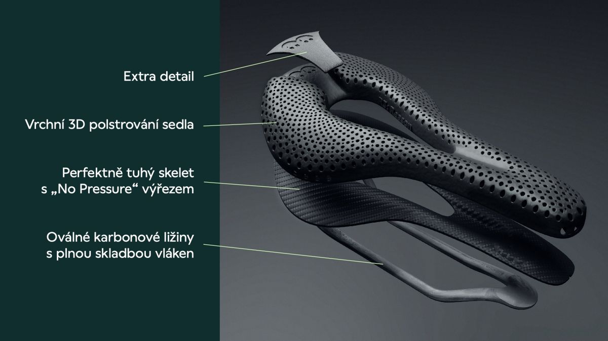

Gravel model je od ostatných vyhotovení sediel Posedla špecifický tým, že má zvýraznené horizontálne tvarovanie, aby zadok nelietal dopredu a dozadu a pridalo sa aj na polstrování. Tvar sedla nie je univerzálne daný - toto si už definuje sám jazdec podľa toho, čo je jeho cieľom a akú pozíciu preferuje.

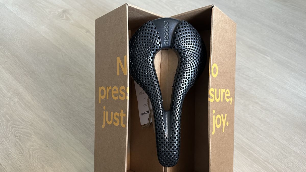

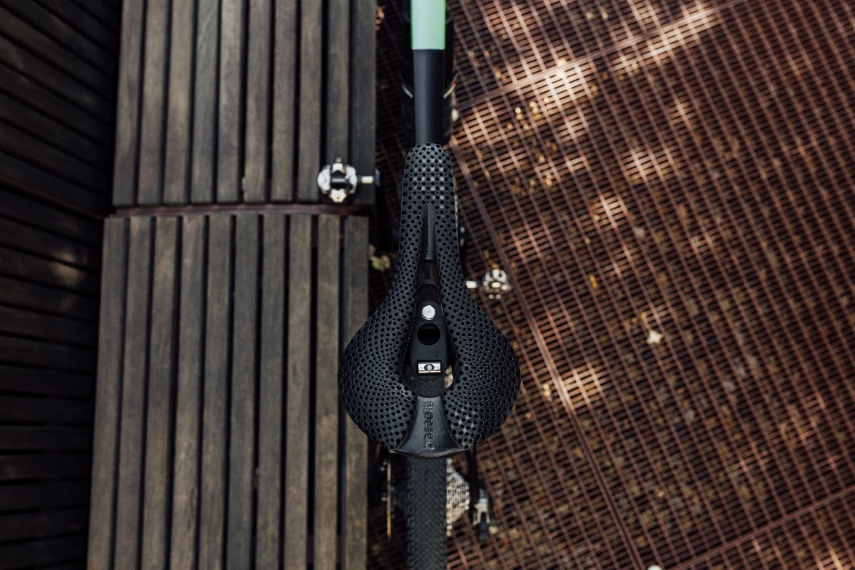

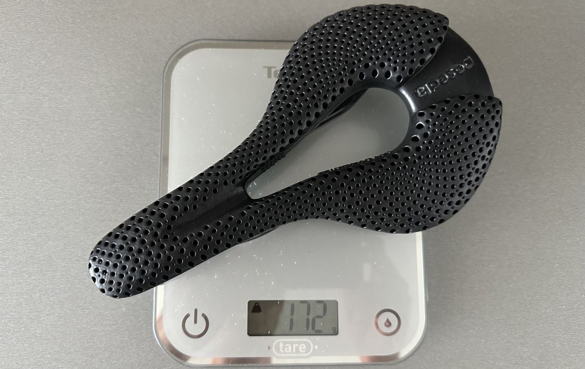

Po otvorení štýlovej krabice od Posedla s novým sedlom si všímam, že 3D materiál je iný, ako som zvyknutý u značky Selle San Marco. Ich 3D sedlo jazdím už roky na cestnom bicykli.
Posedla má menej agresívnu 3D štruktúru - to bude pre jemnejšie materiály nohavíc lepšie riešenie. Dĺžka oboch sediel je podobná, kúsok cez 25 cm, rozdiel je v ich šírke. Model JOYSEAT 2.0 má sedák širší, rozdiel je 146 mm vs 140 mm. Podobná je hmotnosť, model od Posedla je vyrobený z karbónu, ja som nameral 172 g.
Posedla JOYSEAT 2.0 reviewPosedla JOYSEAT 2.0
Spomínané horizontálne tvarovanie nie je tak výrazné. Model z cestného bicykla vytvára výraznejší tvar vlny. Prítomná je aj diera - model JOYSEAT 2.0 ju má posunutú viac dozadu a okraje tvorené 3D materiálom sú menej ostré, ako má konfekčné 3D sedlo. Toľko prvý pohľad, sedlo nahadzujem na svoj gravel a vyrážam.

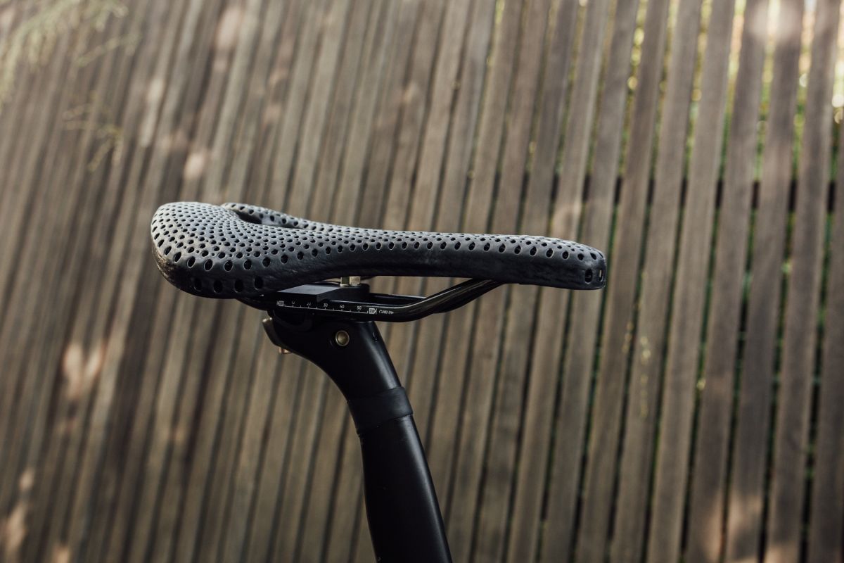

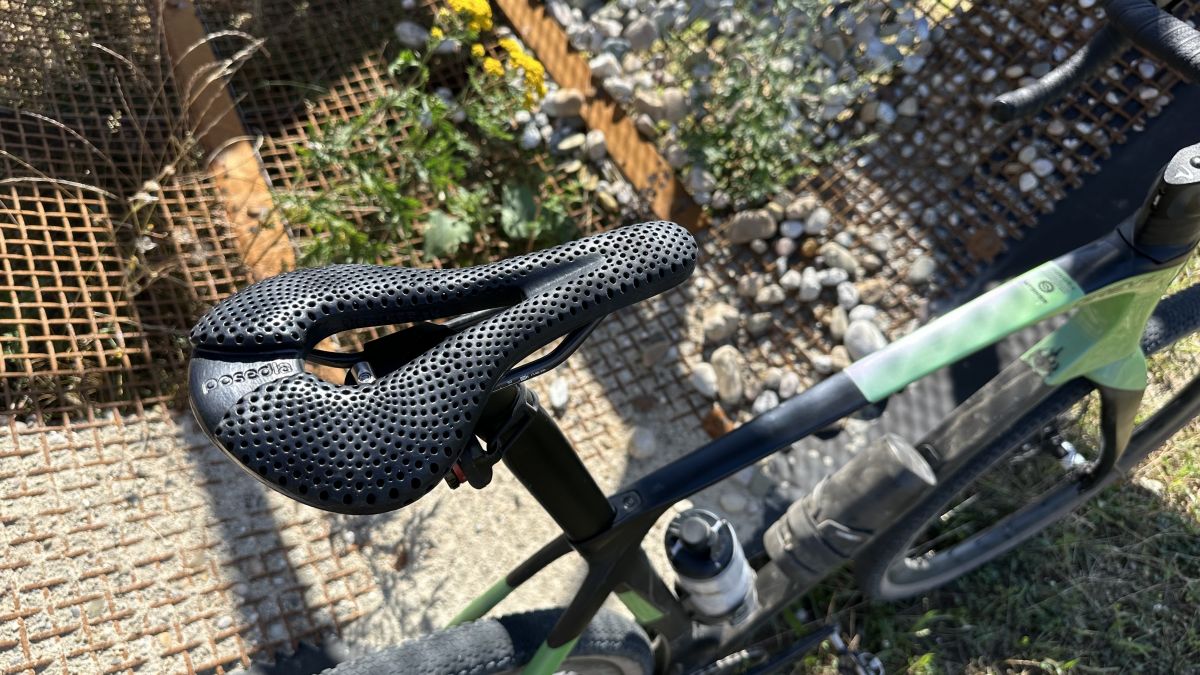

V sedle Posedla
Karbónové telo a aj ližiny držia slušne, sedlo sa neprehýba.
Na 3D sedlo som zvyknutý, takže to nie je pre mňa úplne nový vnem, pocit z JOYSEAT 2.0 by som zaradil niekde medzi klasické sedlo a spomínané Selle San Marco. Cez nohavice štruktúru necítiť. Ako sa posúvam na sedle, pod kosťami cítim rôzny odpor materiálu. Posedla poskytuje oporu tam, kde má a inde zbytočne netlačí.

Šírka sedla 146 mm presne vyhovuje mojej polohe na gravel biku, ktorá nie je tak agresívna ako na ceste. Vnímam to aj podľa toho, že na sedle som v učebnicovej pozícii – ani nie veľmi vpredu a ani opačne. Vďaka 3D štruktúre povrchu sa v sedle šmýkam oveľa menej, ako to bolo na pôvodnom obyčajnom sedle, ktoré som doteraz na graveli jazdil. To mi príde pri terénnych disciplínach ako obrovská výhoda, rovnako dôležité je aj pohodlie.

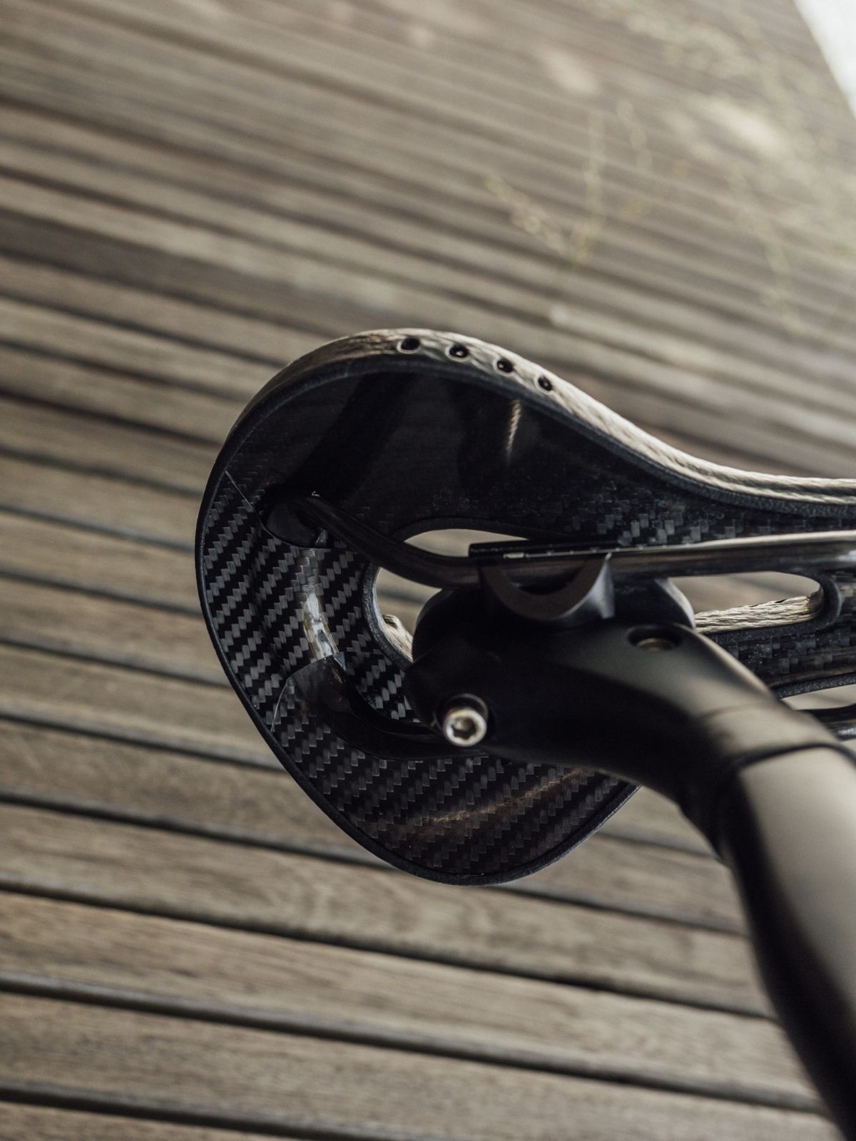

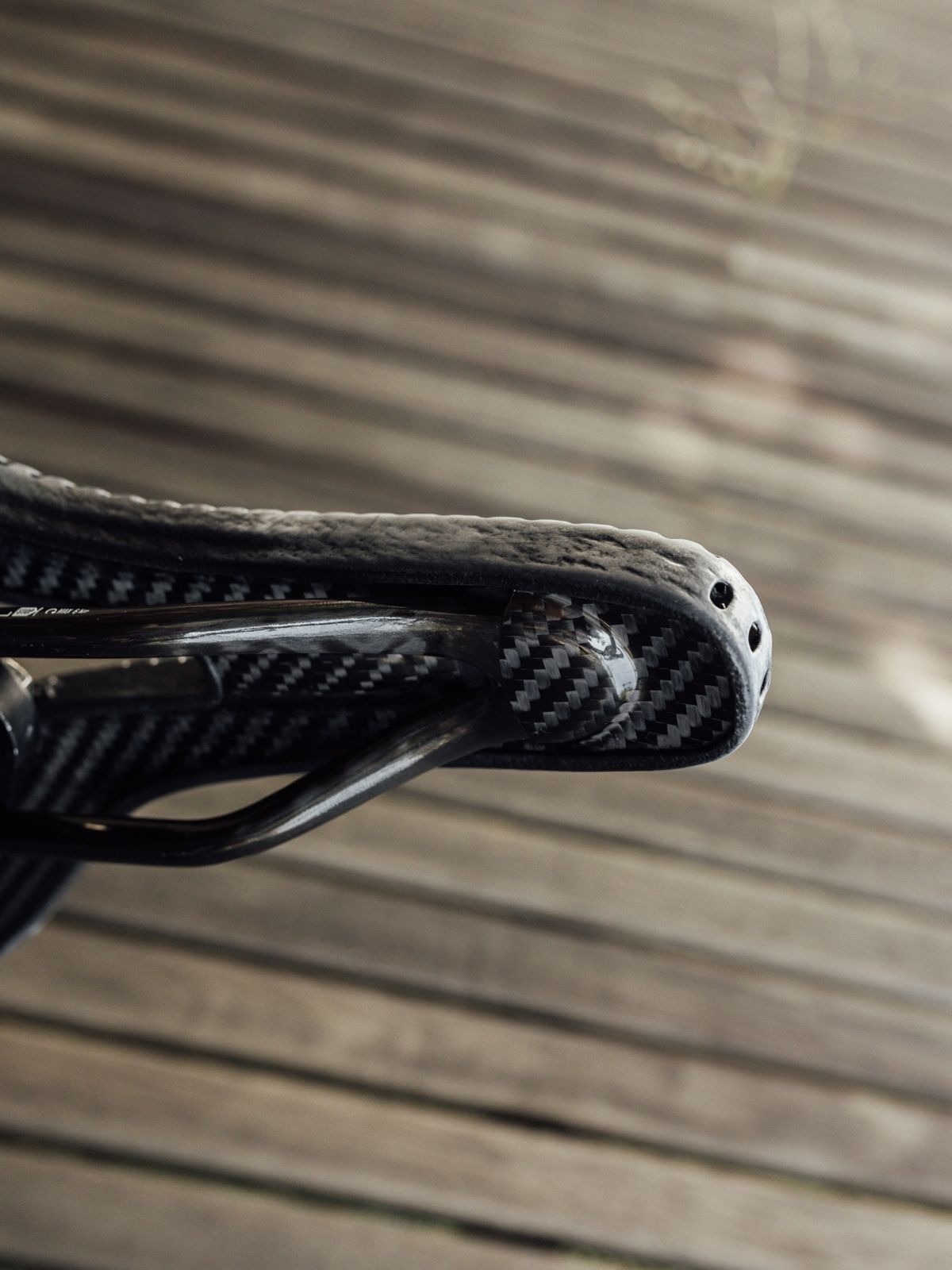

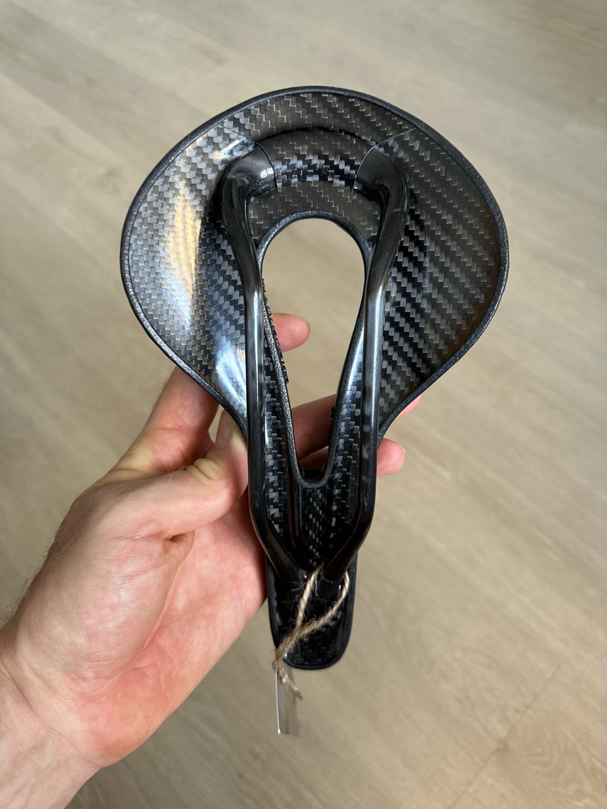

S jazdením na pevnom ráme v teréne sú spojené aj vyššie nároky na odolnosť sedla, aj na to som bol zvedavý. Ako bude Posedla zvládať moju hmotnosť 85 kg a trnavské polia vyjazdené od traktorov?
Karbónové telo a aj ližiny držia slušne, sedlo sa neprehýba ani pri maximálnom úsilí pri intervaloch, neprekáža ani poriadne rozbitý povrch. Dôležité je, že nepočuť ani neželané zvuky, už som zažil sedlá, ktoré pukali a praskali. Ližiny u JOYSEAT 2.0 nekončia klasicky ukotvené v diere, kam sa môže dostať nečistota a problém je na svete.
Posedla JOYSEAT 2.0 recenziaPosedla JOYSEAT 2.0 review

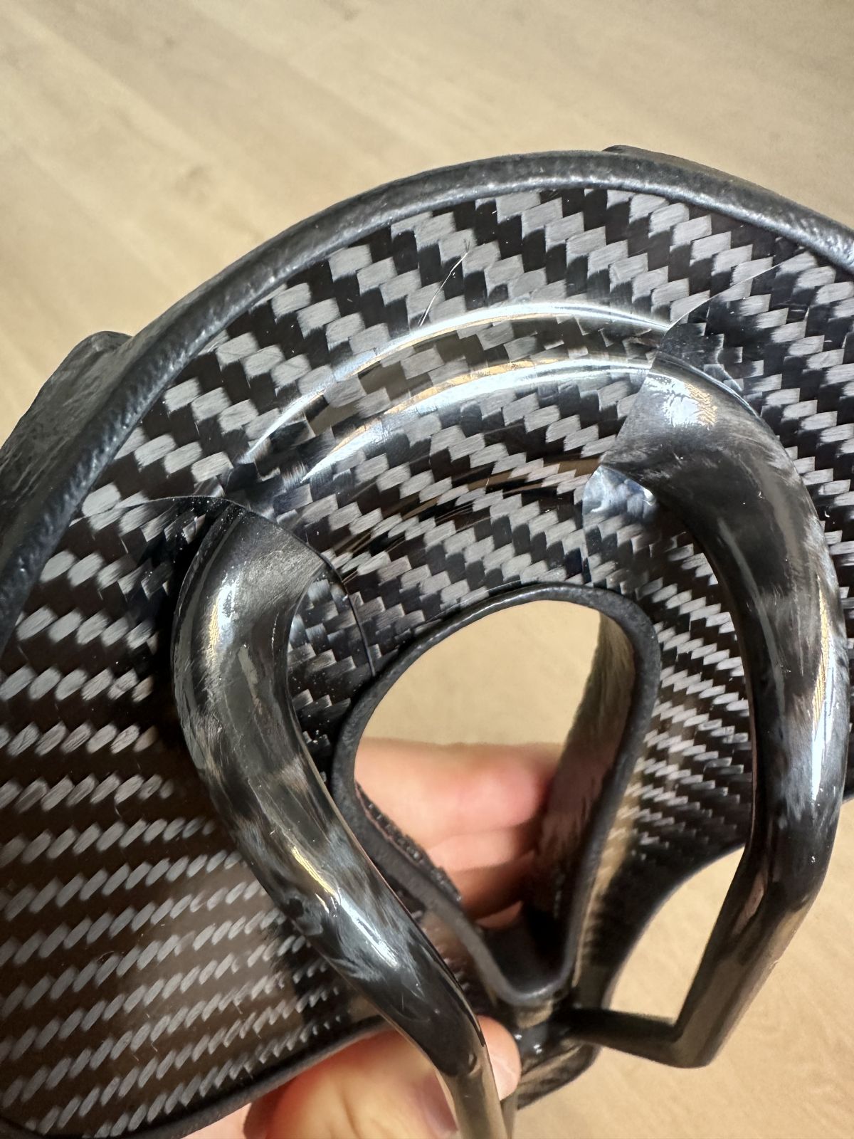

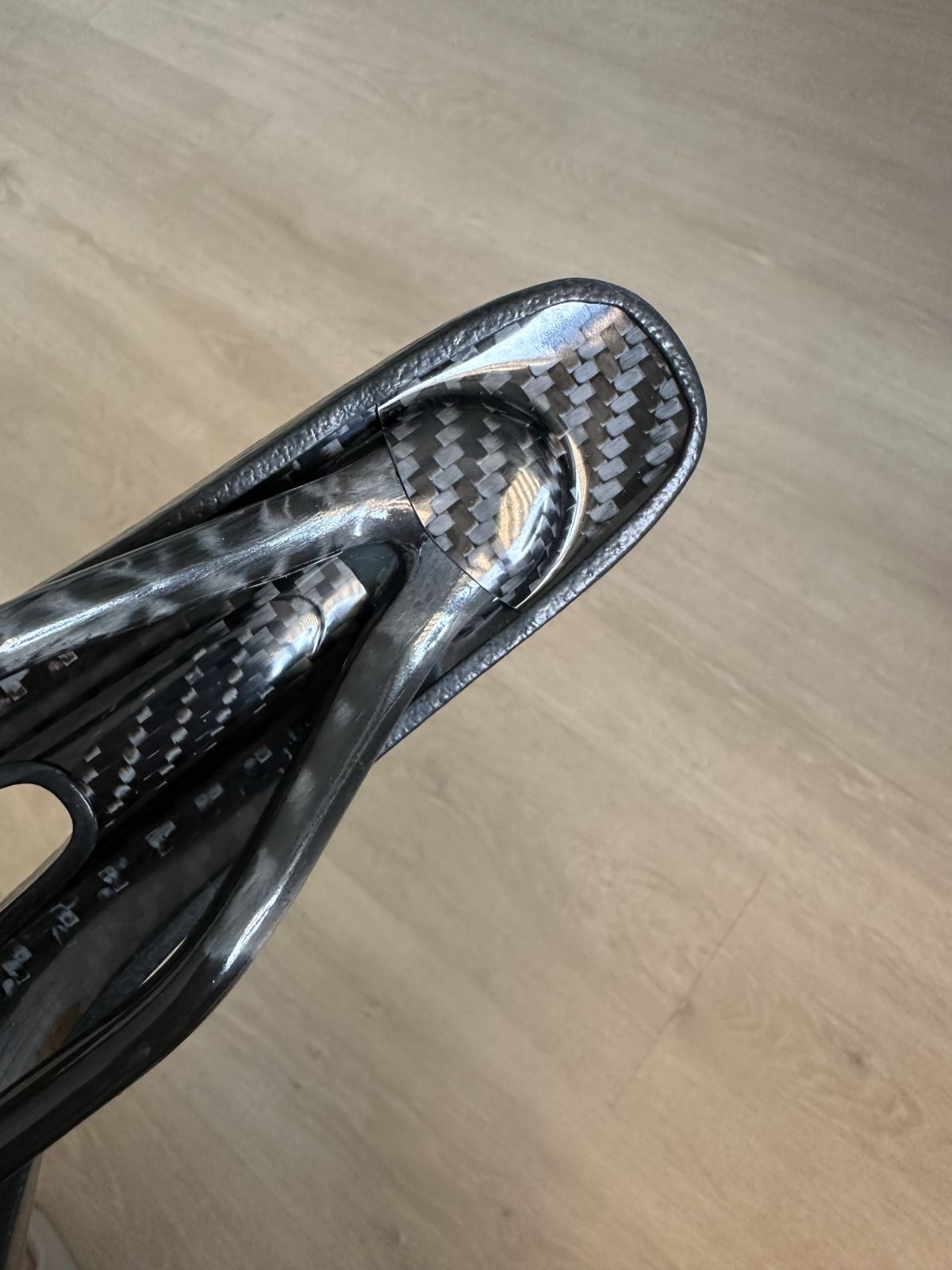

Čo testovať neplánujem, to je odolnosť voči pádu, vo všeobecnosti je karbónové sedlo krehkejšie, ako keď sú ližiny vyrobené z ocele. U Posedla má aj takáto situácia našťastie riešenie, detaily spomeniem nižšie. Sedlo jazdím vyše 2 mesiacov, preto som sa zameral aj na spracovanie - či sa náhodou 3D materiál neodlepuje, alebo či sa neobjavil iný problém.
Zásadný nedostatok som si nevšimol, karbón je pekne spracovaný, vrátane úpravy ližín, ktoré v mieste uchytenia so sedlovkou dostávajú zabrať. Nič sa neodlupuje ani neodiera. Na špičke sedla sa objavuje miesto s iným odleskom, bude to asi najviac namáhaný bod, ale inú kozmetickú chybu som neobjavil.
