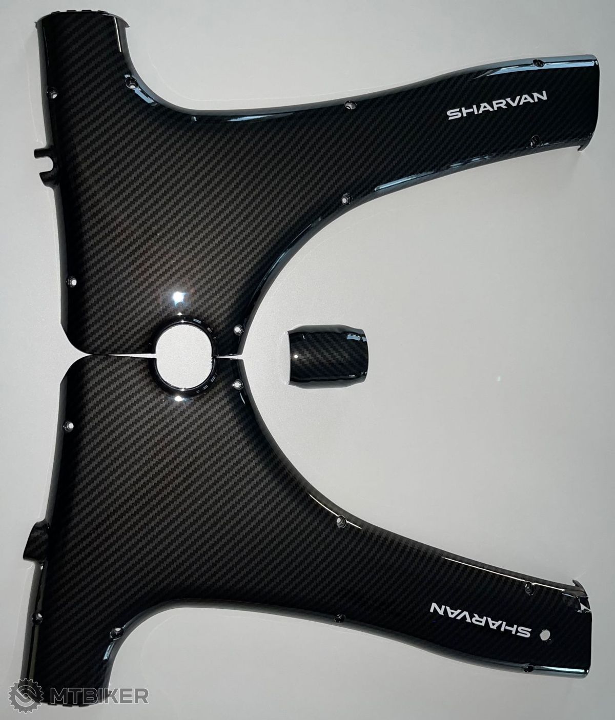

slovenský Sharvan, karbónový bicykel

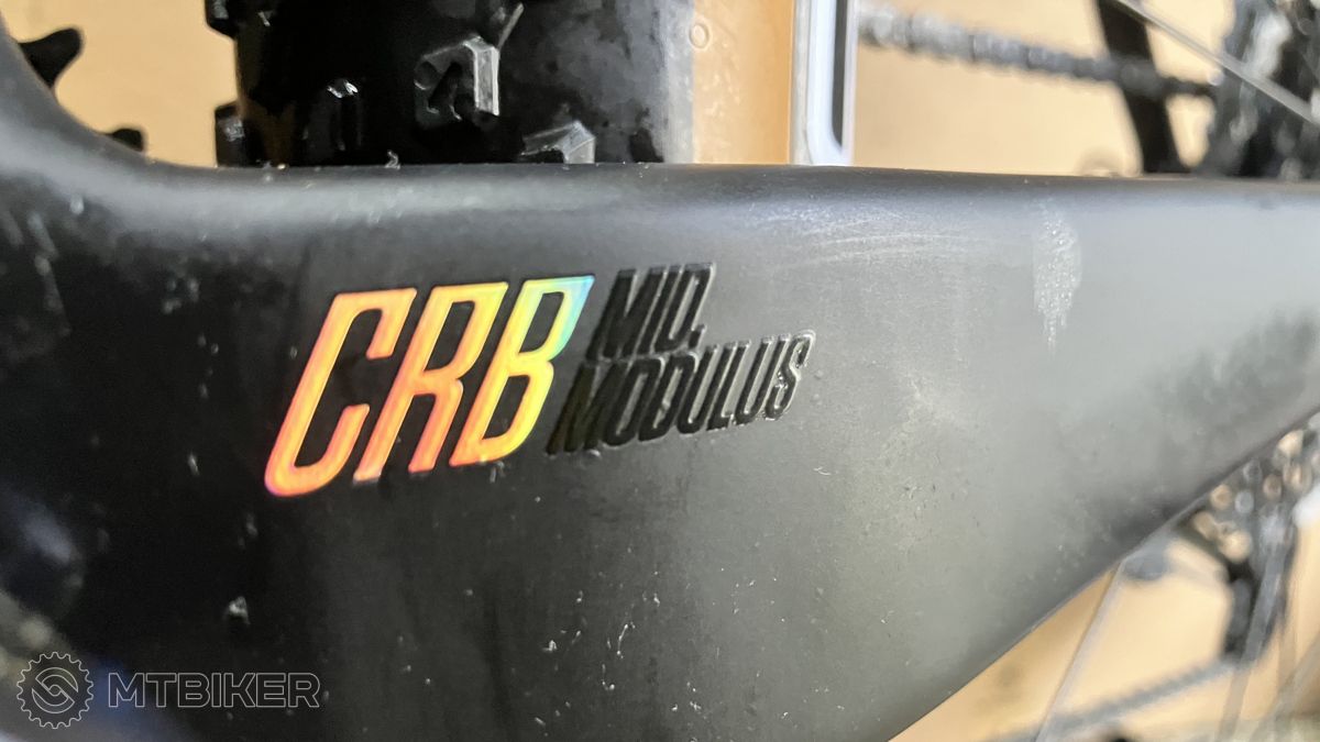

Mid-Modulus karbón
Mid-modulus karbón ponúka vyvážený pomer tuhosti a odolnosti. Aj keď je o niečo ťažší ako high-modulus karbón, poskytuje vyššiu húževnatosť a lepšiu absorpciu vibrácií. Toto môže byť zapríčinené napríklad aj vyššou nasiakavosťou epoxidom, teda logicky: „viac šťavy, vyššia hmotnosť“. Je ideálny pre:
Superior, Mid-modulus karbón
  • MTB rámy – v teréne, kde je dôležitá odolnosť voči nárazom, je mid-modulus karbón častou voľbou číslo jedna pre enduro a trail bicykle. Tam však môžeme hodnotiť skôr jeho tlmiace vlastnosti, odolnosť, životnosť či opraviteľnosť. Iné je to pri XC bicykloch, ale práve pri nich je to skôr kombinácia oboch typov.

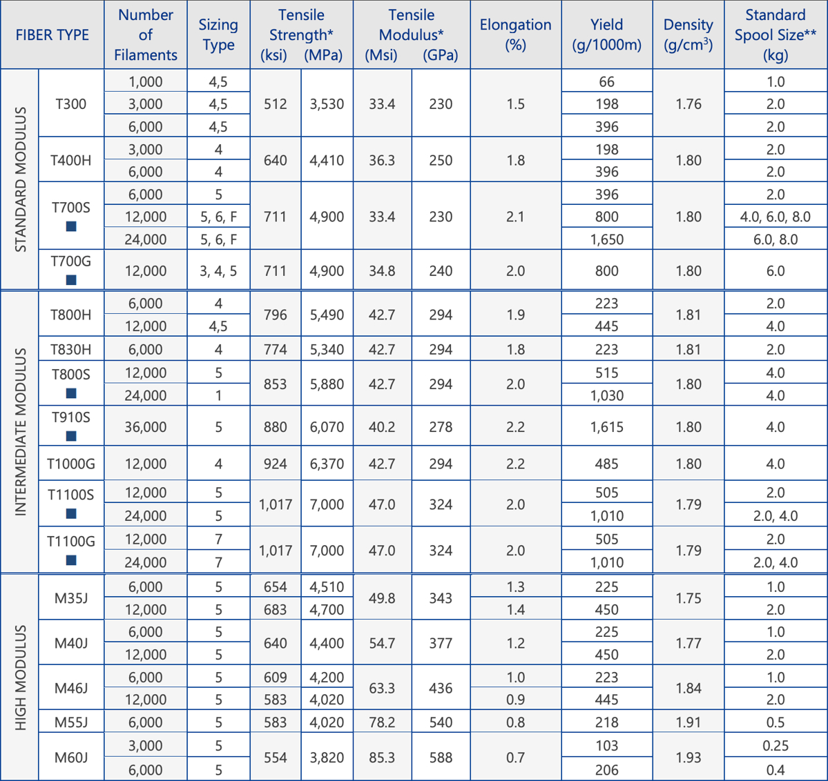

Pre zaujímavosť prikladám tabuľku karbónových vlákien od jedného z najväčších a najvýznamnejších výrobcov karbónu – Toray. Ich vlákna nájdete napríklad v bicykloch Pinarello, ktoré predávame. Top modely Pinarella (napríklad X9) majú rámy označené Toray T900, a to je zaradené podľa výrobcu karbónu do triedy so stredným modulom pružnosti.
Ideálom je kombinované riešenie.
To vo výsledku značí, že jeho mechanické vlastnosti prevyšujú benefity, ktoré by sme získali použitím vlákien s high-modulus karbónom – teda keby sme riešili hmotnosť na úkor pohodlia.

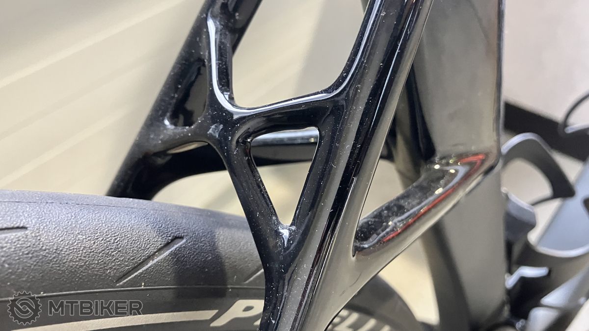

High-modulus karbón
High-modulus karbón je extrémne tuhý a ľahký, ale zároveň krehkejší a náchylnejší na poškodenie pri náraze. Jeho hlavné výhody ocenia najmä pretekári a jazdci, ktorí hľadajú maximálnu efektivitu prenosu sily.
Používa sa v:
  • špičkových cestných rámoch – zabezpečuje maximálnu tuhosť a nízku hmotnosť pre lepší výkon v stúpaniach a v šprintoch. Na mysli mám práve pretekárske bicykle, ktoré vidíme na Tour de France. Aj keď uznávam, že posledné roky, keď sú povrchy etáp už rôzne kombinované, to nemusí byť celkom pravda.

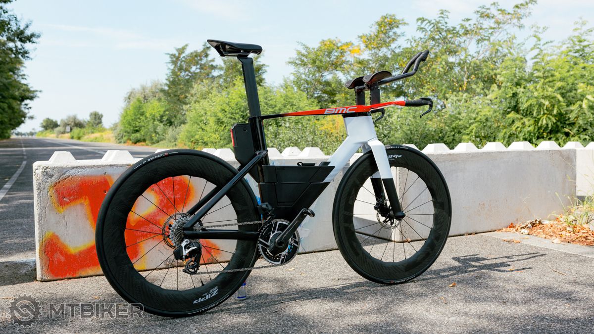

  • časovkárskych, triatlonových a dráhových rámoch – kde je aerodynamika a tuhosť prioritou. Tu sú povrchy tratí väčšinou hladké, cesty vyzametané, o dráhe nehovoriac. Tu sa nemusí rátať s tlmením – naopak, ide o každý watt a mid-modulus vlákna by ich mohli rozptyľovať.
