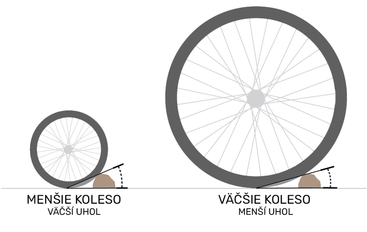

  • Priechodnosť terénom – väčšie koleso jednoduchšie prechádza cez nerovnosti.
