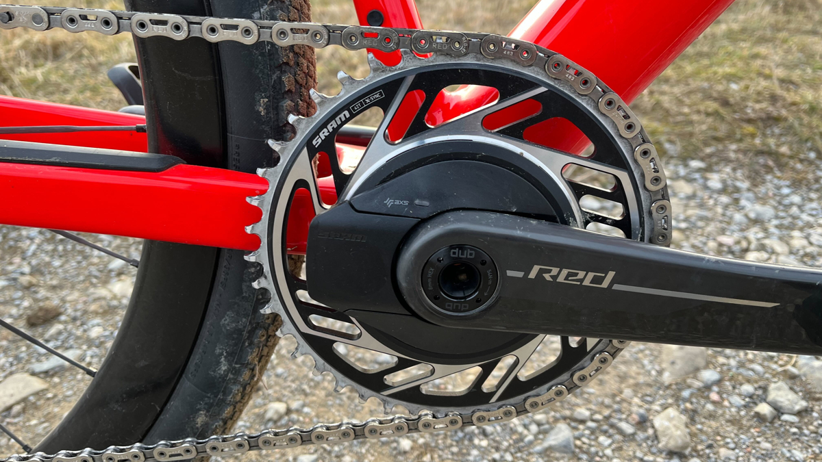

Teraz si zrejme hovoríte, že za ďalším pokusom je znovu marketing. Alebo čo iné sa zmenilo? Nuž nová sada SRAM Red XPLR priniesla hneď niekoľko inovácií, ktoré mnohých jazdcov nenechali chladnými a hlavne dávajú zmysel. Prvým a pomerne jasným znamením je väčší rozsah vďaka použitiu 13 pastorkov.
Dajme konkrétny príklad, ako použil Mads Pedersen na klasike E3 a spárujeme kazetu s rozsahom 10-46 zubov s 56 zubovým prevodníkom. Proti nemu máme Mathieua Van den Poela na klasickej konfigurácii dvoprevodníka 54/40 a kazety 11-30.
Výsledkom bude systém, kde sa dokáže v podstate úplne eliminovať spadnutie reťaze.
O dostatočnej rýchlosti sa asi nemusíme baviť, pretože tu vyhráva 1x systém výrazným spôsobom. Ale čo druhá strana, potrebná na strmé stúpania po kockách? Tam má XPLR veľmi podobný pomer ako pri klasickej kombinácii 39 vpredu a 32 vzadu, čo je ešte ľahšie, ako mal v daný moment Van der Poel. Koniec koncov, Mads Pedersen na Patterbergu rozhodne nemal žiadny problém s kadenciou a na víťaznom Gent-Wevelgem v nedeľu už vôbec... Samozrejme, to hlavné sú stále jeho nohy.

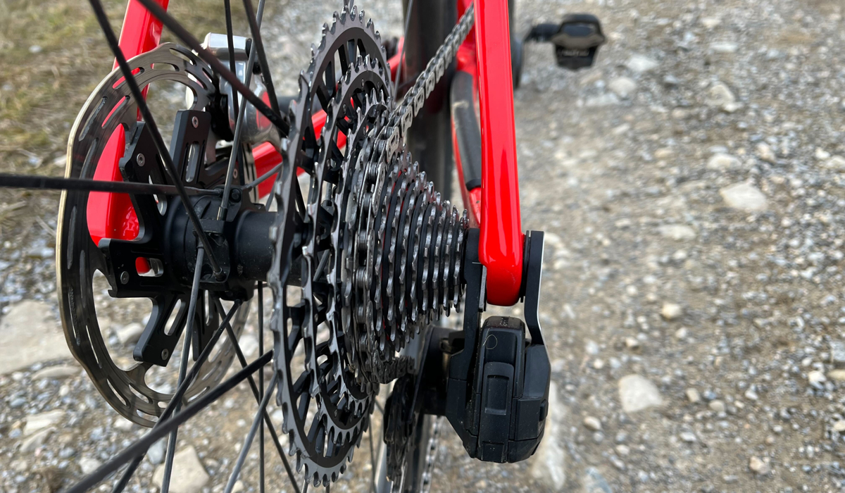

Teraz si všimnite odstupňovanie kazety 10-11-12-13-15-17-19-21-24-28-32-38-46. Štvorica najmenších pastorkov má skoky len po jednom zube, potom po dvoch, troch a štyroch. A verte mi, že dané odstupňovanie skvele zvláda rýchle roviny a v následnom kopci, teda pri pomalšej rýchlosti, už väčšie skoky toľko nevadia – záleží len, do akej rýchlosti sa idete púšťať, čo porieši vhodná veľkosť prevodníka.
Pedersen môže jazdiť 56, pretože priemer na klasikách je okolo 45 km/h, mne stačí vpredu 42, lebo jazdím väčšinou 30 km/h. Inak povedané, touto sadou SRAM výrazne eliminoval 2 najväčšie nevýhody a poďme sa pozrieť na benefity.

Možno to vyzerá, že hlavnou výhodou je nízka hmotnosť... Nuž ani nie, pretože v porovnaní s 12-rýchlostnou cestnou sadou SRAM Red AXS sme s XPLR takmer presne na rovnakých číslach. Prvou veľkou výhodou je konštrukcia prehadzovačky a jej priame uchytenie na rám. Vezmite si náročné klasiky, kde sa padá jedna radosť a pätky sa ohýbajú rovnako jedna radosť. Jazdec musí potom meniť bicykel, stráca čas a podobne.
Systém priameho uchytenia je oveľa pevnejší, navyše prehadzovačka je oveľa lepšie schovaná za rám pred nárazmi či spomínanými pádmi. Moje viac než dvojročné skúsenosti v teréne s MTB verziou Transmission sú rovnako pekný dôkaz – a že teda dostala „nažrať“!
prehadzovačka schovaná za rámom, odstupňovanie kazety
Ďalšou veľkou výhodou je vyhotovenie takzvaného clutch mechanizmu. Kedže je XPLR určená pre gravel, oveľa lepšie zvláda nárazy. Keď si všimnete, ako jazdcom lietajú reťaze na kockách, zrejme tušíte, že danú výhodu ocenia - moje skúsenosti opäť len potvrdzujú tieto vlastnosti a pokojne by zvládla aj použitie na horskom bicykli. Navyše je možné využiť narrow/wide profil zubov prevodníka, čo je opäť osvedčené riešenie aj zo sveta MTB.
Na a do tretice pridajte vodítko reťaze. Výsledkom bude systém, kde sa dokáže v podstate úplne eliminovať spadnutie reťaze. A nemusíme sa baviť len o kockách. Všimli ste si niekedy na spomalených záberoch, ako šprintérom hádže reťaz pri maximálnom vypätí, keď zrazu prestanú krútiť nohami a hádžu bicykel do pásky?
