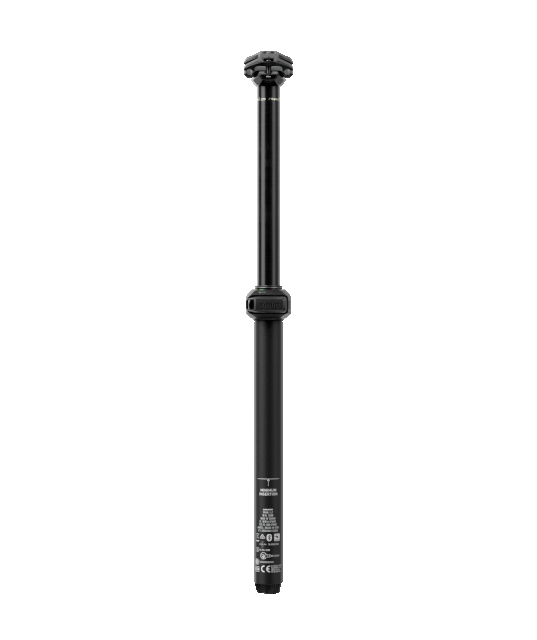

Reč je o druhej generácii bezdrôtovej teleskopickej sedlovky Reverb, ktorú páni od RockShoxu na sezónu 2025 zásadne prekopali. Ak vás zaujíma viac, tak ste na správnej adrese.
RockShox Reverb AXS AS Bellingham
Čo je nové? - zásadné zmeny k lepšiemu
Nebudeme si klamať, z hľadiska funkčného dizajnu a spoľahlivosti nepatril Reverb AXS práve k tomu najlepšiemu, čo kedy uzrelo svetlo sveta. Limitovaný maximálny zdvih, slabý pomer celkovej dĺžky k zdvihu, batéria na rane, potreba odvzdušňovania… Všetko toto však rieši druhá generácia, ktorá pravdepodobne tiež nebude excelovať v súťaži krásy, ale z hľadiska funkčnosti na tom bude zásadne lepšie.

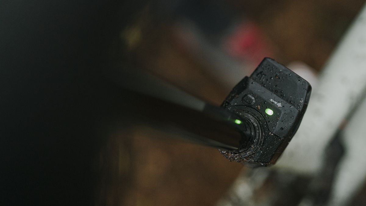

Nový Reverb prešiel kompletnou zmenou konštrukcie a mechanizmus, ktorý ovláda zaistenie teleskopky spolu s batériou, sa presunul z hlavy teleskopky do oblasti „matice“ pod stierací krúžok. Akumulátor pritom smeruje k riadidlám, aby sa zabránilo možnej kolízii plášťa s teleskopkou pri maximálnom prepružení zadného kolesa.

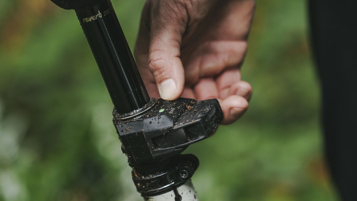

Hlava so zámkom má tak štandardnú konštrukciu s dvojicou skrutiek, ktoré sú uložené v prednej a zadnej časti, namiesto dvojice protichodných skrutiek zboku hlavy.
Čo sa týka celkovej dĺžky teleskopky, tá sa znížila len symbolicky o necelých 8 milimetrov (v prípade 170 mm verzie). Zámok je kompatibilný s ližinami s kruhovým aj oválnym priemerom v rozmeroch 7x7, 7x9 aj 7x10 mm.
Ak by vás zaujímala hmotnosť, tak na túto otázku vám žiaľ neodpoviem, nakoľko sa SRAM neunúval o tomto údaji v marketingových podkladoch zmieniť.

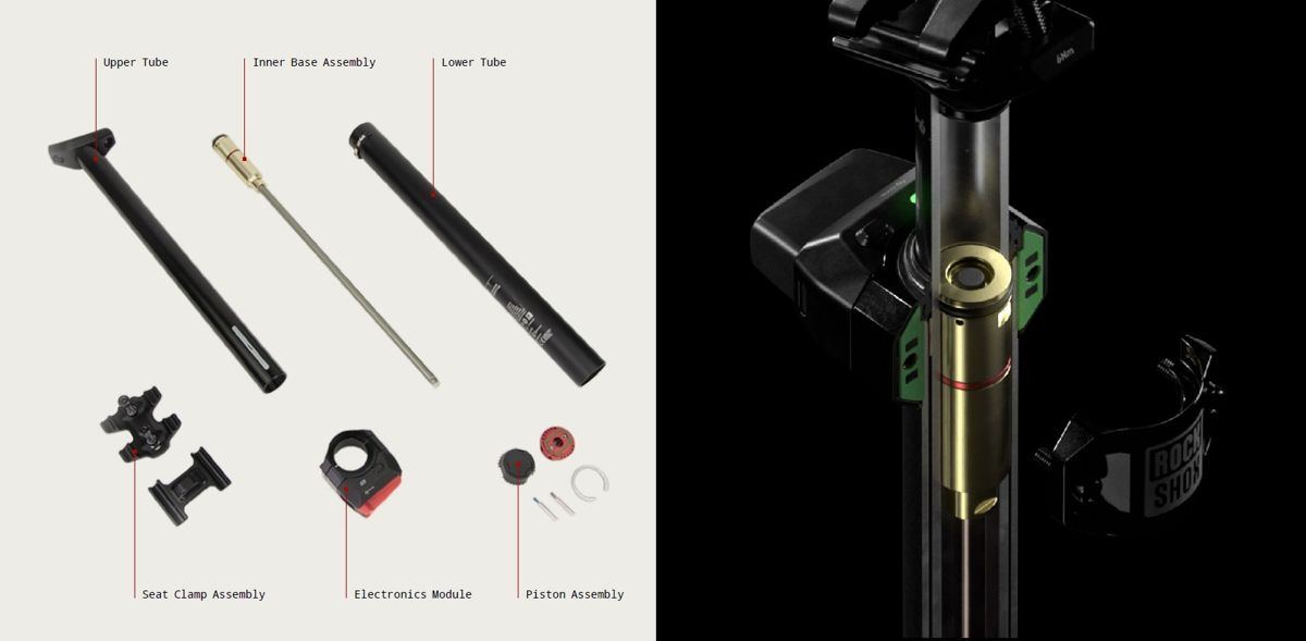

V porovnaní s predchádzajúcou generáciou sa zjednodušili aj vnútornosti, ktoré sú plne vzduchové, bez akejkoľvek hydrauliky. Ubudla fičúra Vent valve na odvzdušňovanie a nová patróna má takzvaný Air-over-air dizajn (vzduch nad vzduchom) s virtuálnou negatívnou komorou, ktorá využíva vyšší maximálny tlak - 600 PSI (v porovnaní s 300 PSI, ktoré využíval predchodca).
Reverb AXS 2025
Nová patróna má podľa slov výrobcu robustný dizajn a je ľahko servisovateľná. V ponuke náhradných dielov sú všetky súčasti teleskopky pre prípad, že by sa niečo poškodilo. Predĺžil sa aj štandardný servisný interval, ktorý stúpol z 200 hodín jazdy na 300 (resp. 1 rok). K dispozícii je aj 2-ročný servisný kit, určený na veľký servis teleskopky.
