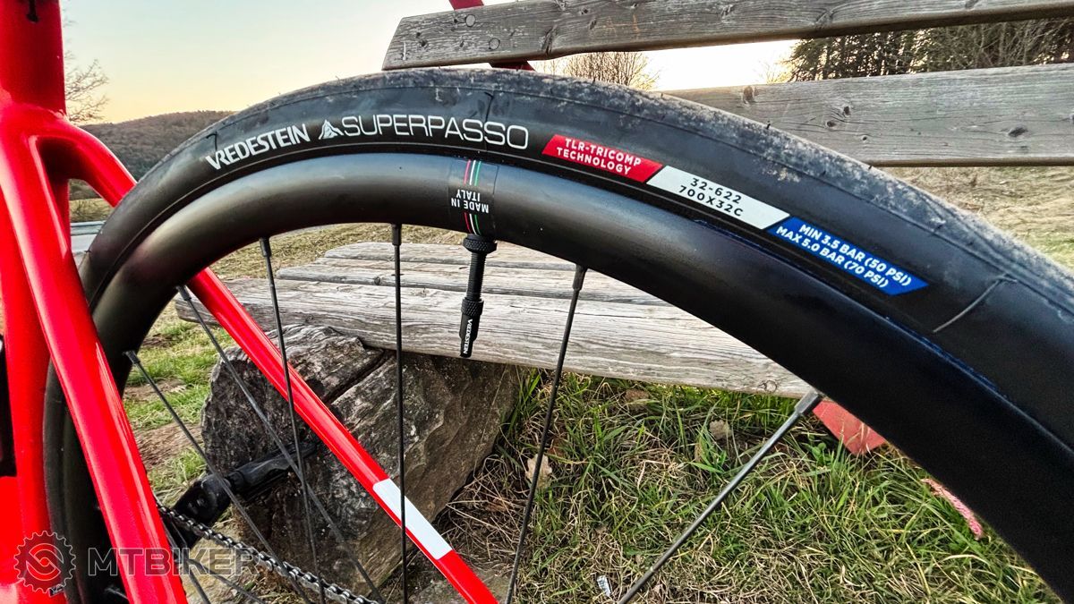

Jedna z obáv, ktorú som mal pred prechodom na širšie plášte, bola strata rýchlosti. Veď predsa širšie znamená pomalšie, nie? No realita je iná. Pri nižšom tlaku sa plášť lepšie prispôsobí nerovnostiam a menej odskakuje, čo paradoxne vedie k lepšiemu kontaktu s vozovkou a efektívnejšiemu prenosu energie. Na mojej priemernej rýchlosti sa nič výrazne nezmenilo, zato komfort a pocit istoty v zjazdoch išli prudko nahor. Dokonca som si všimol, že pri brzdení je bicykel stabilnejší. Pre zaujímavosť – plášť Vredestein SUPERPASSO má hmotnosť približne 359 gramov a na 19 mm ráfiku dosahuje šírku okolo 31,5 mm, čo je výborný kompromis medzi hmotnosťou, stabilitou a jazdnými vlastnosťami.

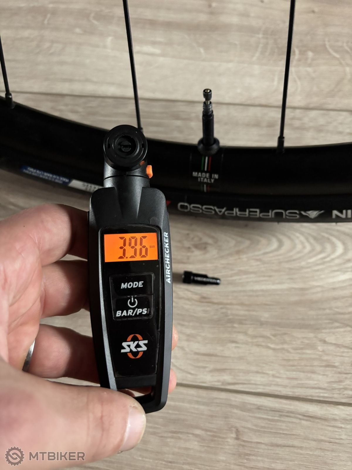

A čo je pre mňa dôležitejšie, netreba fúkať plášte na extrémne vysoké tlaky. Pri mojich 32 mm plášťoch jazdím tlak okolo 4 barov, čo zabezpečuje perfektnú rovnováhu medzi komfortom a efektivitou.

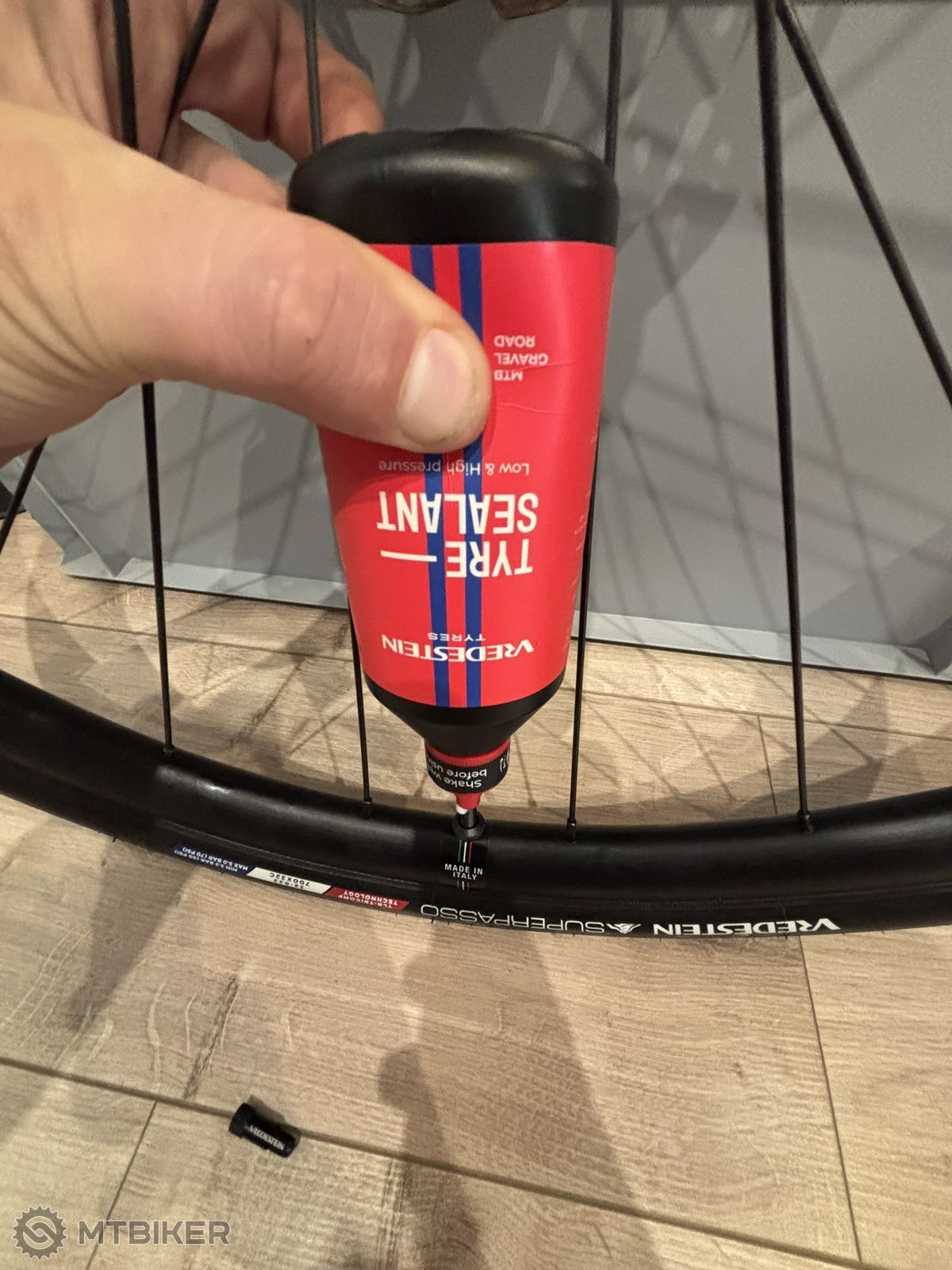

Na ich montáž budeš potrebovať ventilky, tmel a bezdušovú pásku – tie ti odporúčam taktiež od Vredesteinu, keďže som s nimi mal výborné skúsenosti. Celý systém funguje spoľahlivo a od prvých kilometrov mi poskytol to, čo som hľadal – pohodlie, istotu a bezstarostné jazdenie.
Niektorí cyklisti sa boja komplikovanejšej montáže, ale z mojej skúsenosti je to len o zvyku a práve s plášťami značky Vredestein som nikdy nemal problém pri nahadzovaní. Áno, prvá inštalácia môže byť o niečo stresujúcejšia, ale keď už máš správne ventilky, mlieko a pásku, systém funguje. Po prvotnom nastavení je údržba prakticky nulová – stačí raz za pár mesiacov doplniť mlieko a jazdiť bez starostí.
