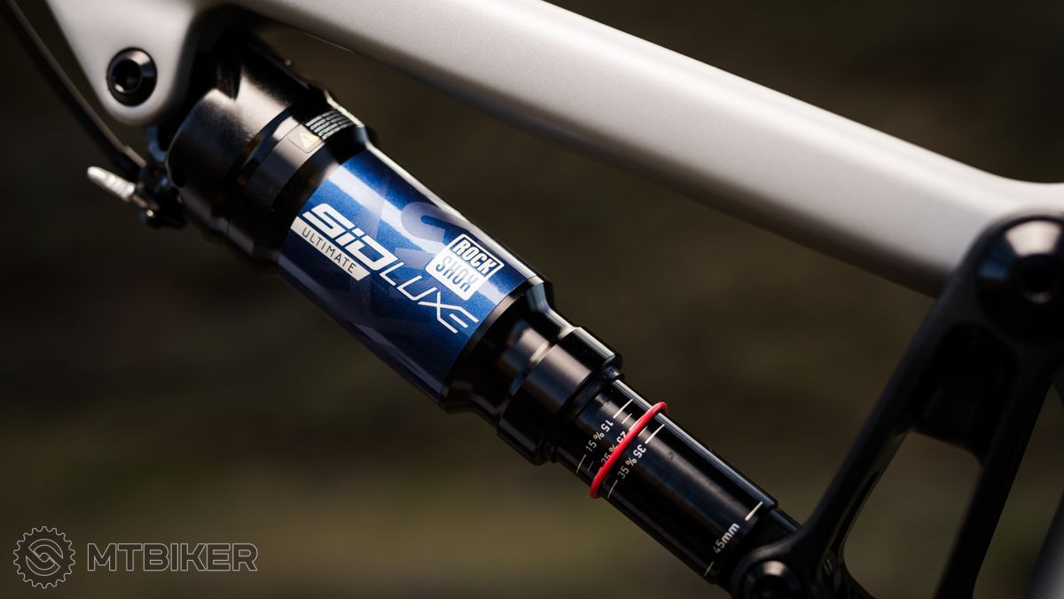

SAG – udáva mieru zanorenia piestu tlmiča (alebo vnútorných nôh vidlice) pri zaťažení hmotnosťou jazdca v sedle. Jeho hodnota sa vyjadruje obvykle v percentách a odporúčané hodnoty SAG-u pri tlmičoch sa pohybujú obvykle od 15 do 40 %, v závislosti od jazdného štýlu, zdvihu tlmiča a typu bicykla. Hodnotu SAG-u odčítate podľa červeného o-krúžku na pieste a stupnice, (resp. zmeraním dĺžky zanorenia).

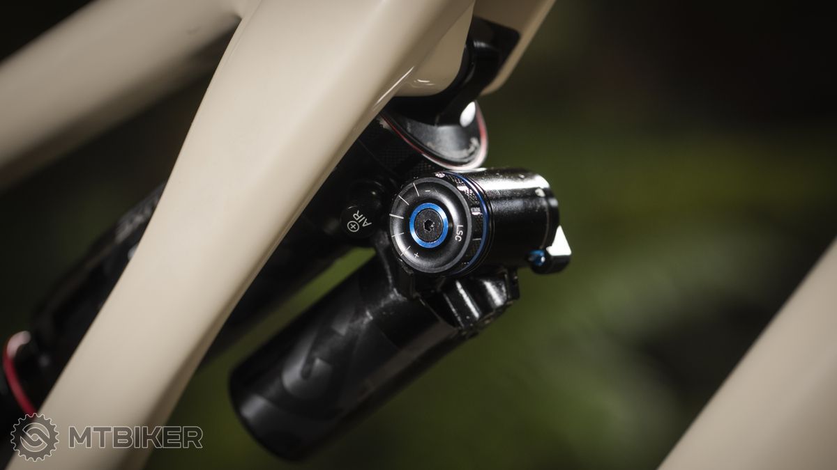

LSC - je skratka pre „low speed compression“, čiže nastavenie pomalej kompresie odpruženia. „Točítko“ tejto funkcie sa s výnimkou najlacnejších tlmičov nachádza na každom tlmiči a reguluje odpor, s akým sa tlmič zanára do zdvihu pri pomaly pôsobiacej sile.
HSC - je naopak skratka pre „high speed compression“ a ako už iste tušíte, ide o rýchlu kompresiu, a teda odpor, s akým sa zanára tlmič do zdvihu pri rýchlych nárazoch, typicky napríklad pri dopade skoku a podobne. „Točítko“ rýchlej kompresie je obvykle výsadou vyšších tried tlmičov a vyžaduje si samostatný hydraulický okruh.

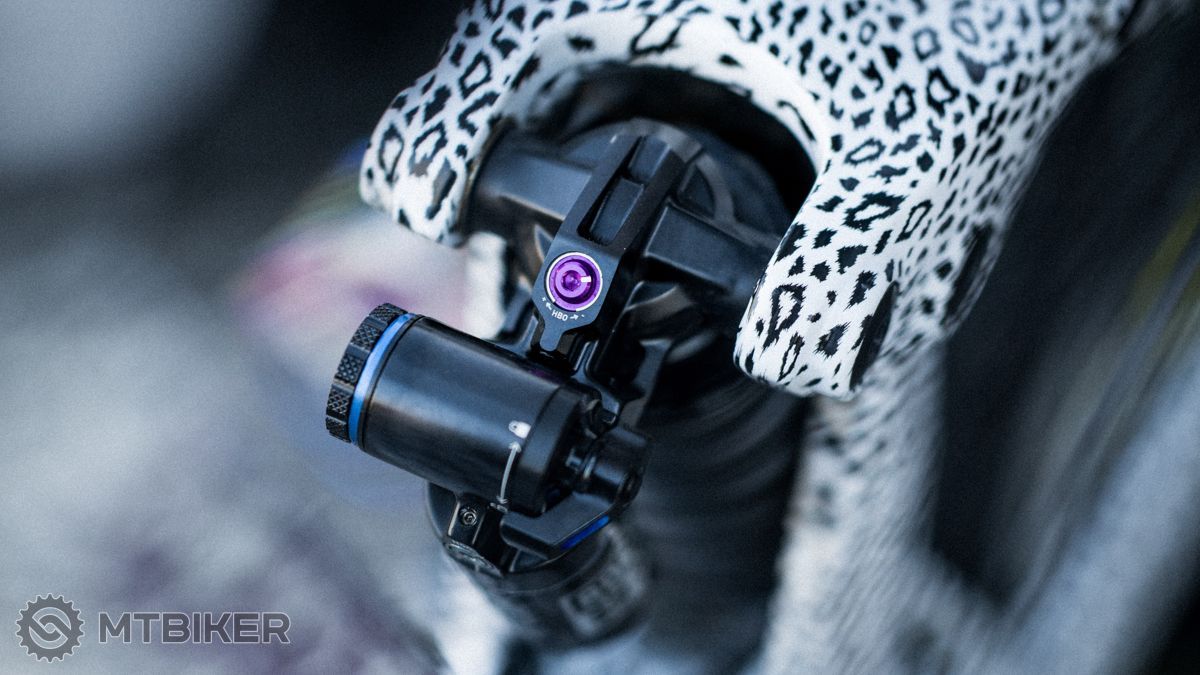

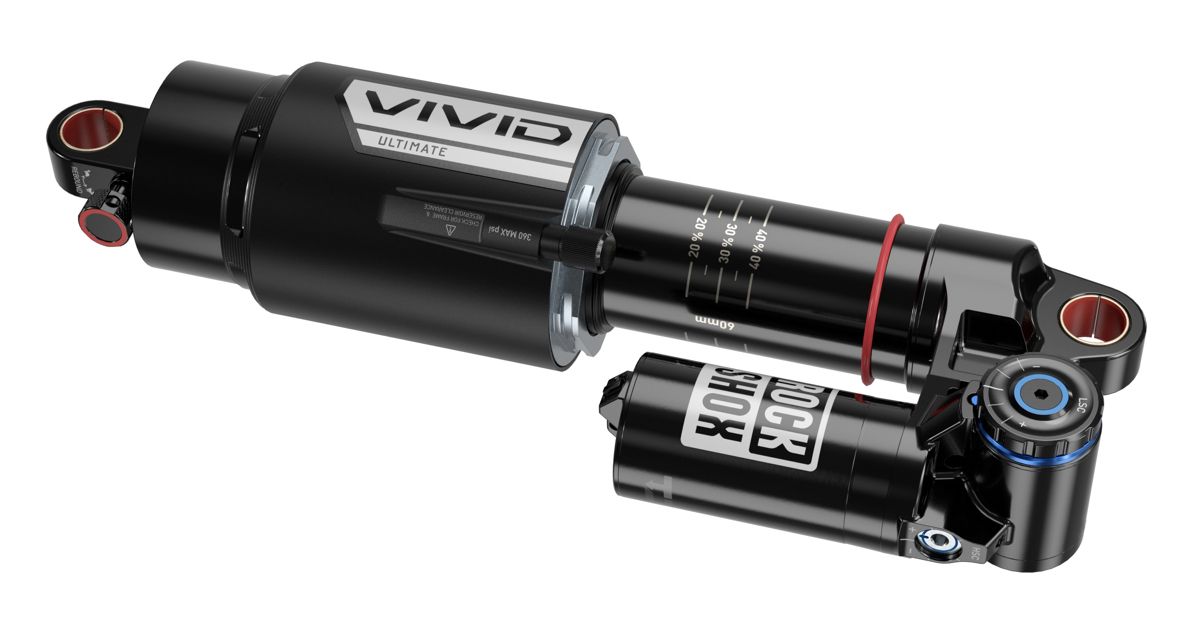

HBO - v tomto prípade nejde o televíznu stanicu, ale o takzvaný „hydraulic bottom out“ - alias hydraulický doraz, predstavujúci nastavenie, ktoré umožňuje upraviť tvrdosť kompresie tlmiča v posledných 20 % zdvihu v piatich úrovniach. Reálny prínos spočíva v zamedzení nárazu tlmiča pri tvrdom dopade a jeho potenciálneho poškodenia. V praxi ho nájdete v podobe nápadnej fialovej skrutky napríklad na pružinových tlmičoch RockShox Super Deluxe alebo vzduchových tlmičoch Vivid.

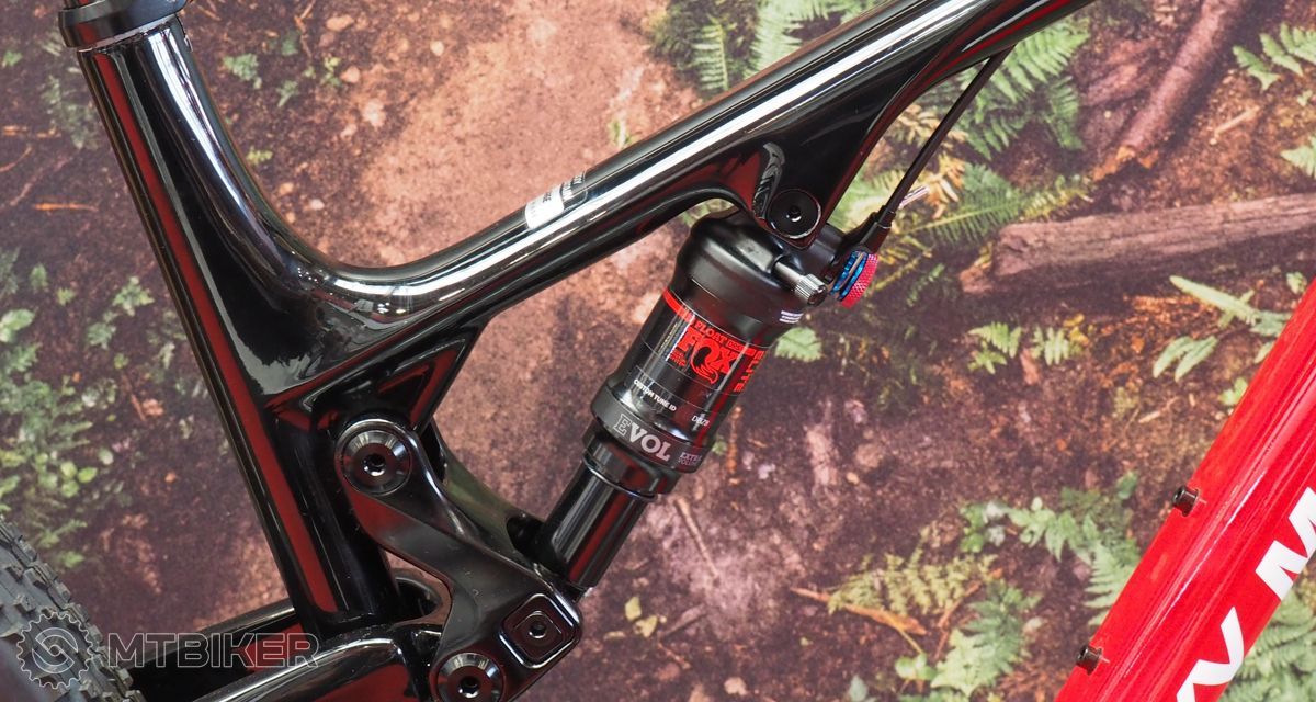

EVOL - znamená „extra volume“ a ide o obdobné technické riešenie komory s extra veľkým objemom od značky FOX, podobne ako to má RockShox s technológiou DebonAir.

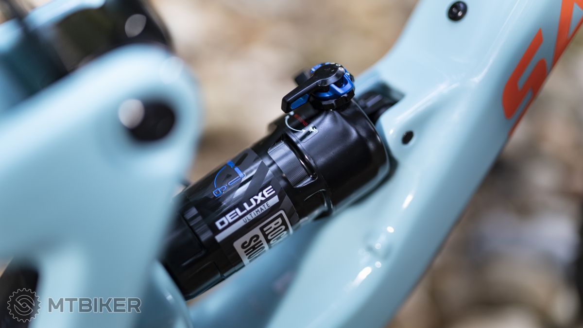

RL - remote lockout, čiže externé uzamykanie tlmiča, sa nachádza obvykle na XC bicykloch, kde je požiadavka na maximálnu efektivitu prenosu energie v šprintoch alebo tiahlych stúpaniach. Obvykle ide o páčku na ľavej strane riadidiel, ktorá má dve alebo tri polohy, ale môžete natrafiť aj na otočné ovládanie Twistloc na štýl gripshiftu, alebo na páčku, ktorá je skombinovaná aj s ovládaním teleskopickej sedlovky. Externé uzamykanie, respektíve ovládanie propedalu sa často nachádza aj na bicykloch značky Scott, ktoré majú tlmič integrovaný v ráme, a teda k ovládacej páčke nie je logicky prístup.

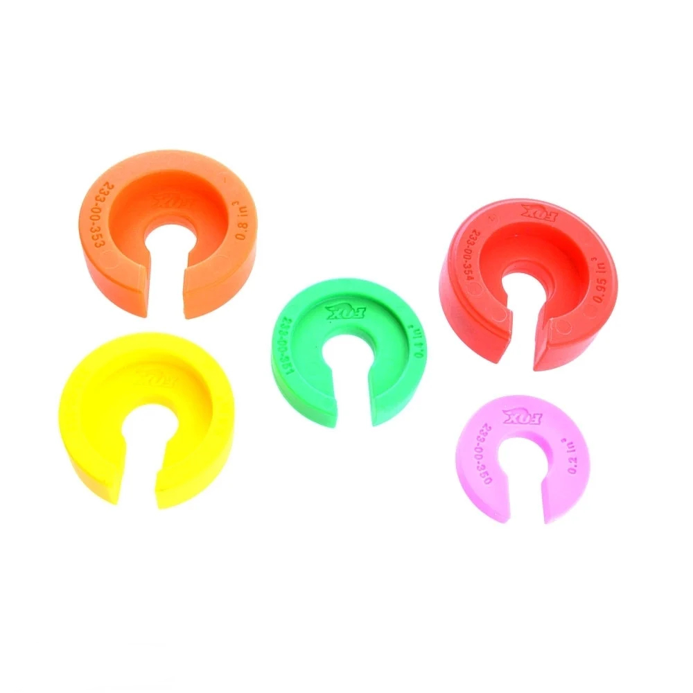

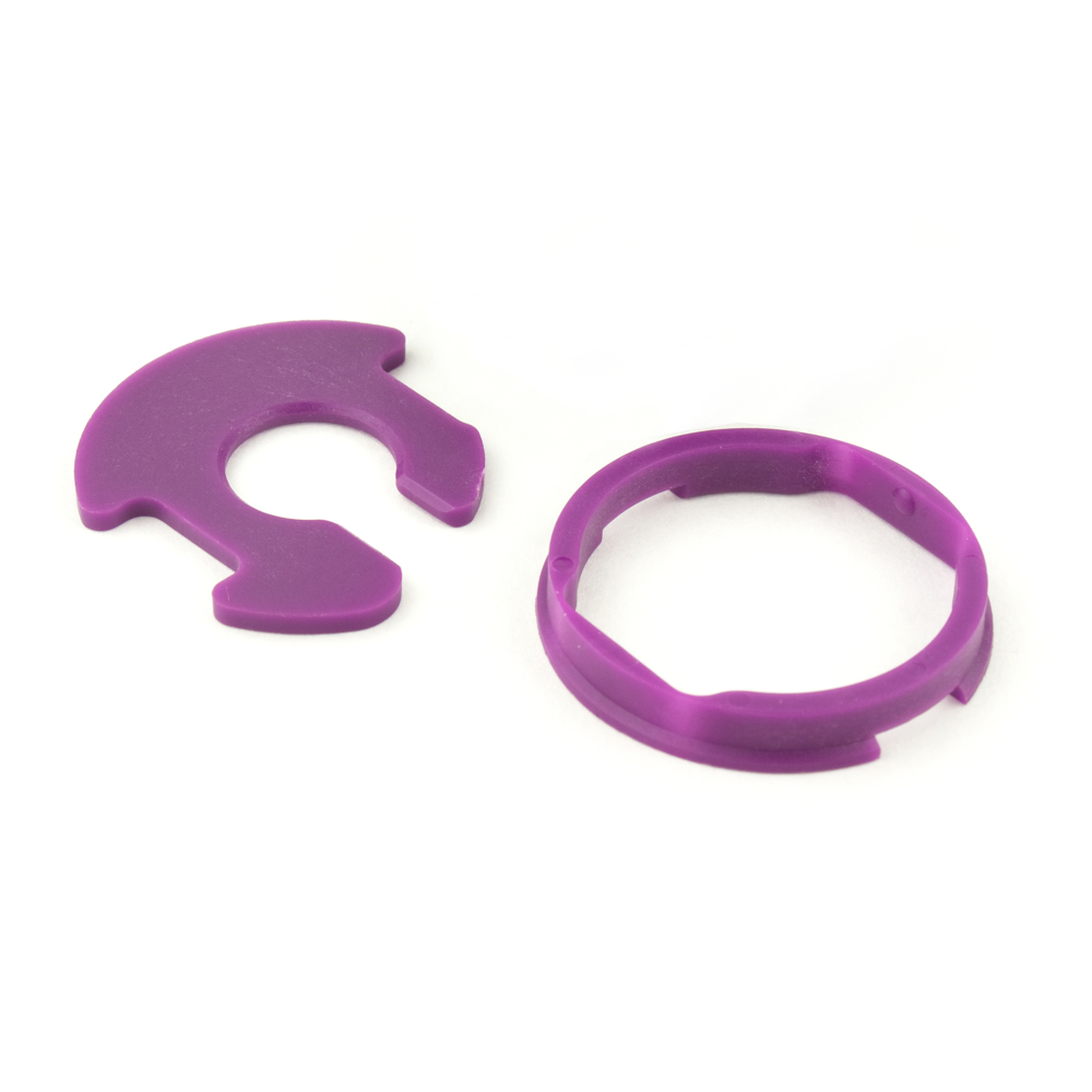

Token - pojmom token sa štandardne označuje plastová vložka do tlmiča, ktorá má buď tvar valčeka alebo prstenca – v závislosti od toho, či je určený do pozitívnej alebo negatívnej komory tlmiča. Synonymom pre token je aj volume spacer alebo volume reducer. Vkladaním (respektíve odoberaním) tokenov do jednotlivých komôr sa mení objem vzduchovej komory a tým aj progresivita chodu, čo má vplyv na citlivosť tlmiča. Viac o tejto problematike sa dozviete v článku venovanom bottomless tokenom.

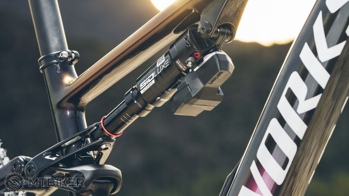

Flight Attendant - letuška, ako znie preklad tejto technológie, je elektronický systém od RockShox, ktorý automaticky reguluje nastavenie kompresie tlmiča (a vidlice) počas jazdy v závislosti od údajov, ktoré dostane zo senzorov v kľukách, wattmetri a odpružení. Viac sa dozviete v tomto článku.
