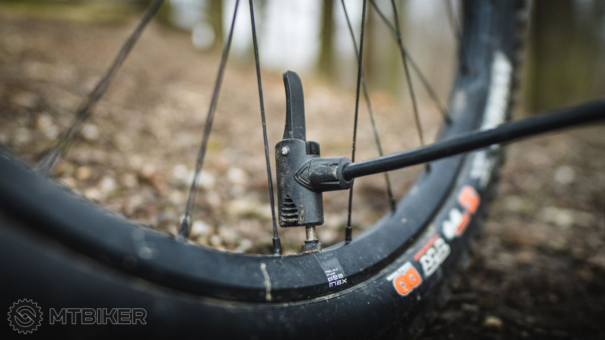

Defekt
Defekt je pravdepodobne najčastejšou poruchou, ktorá môže cyklistu postretnúť. Spozorujete ho buď postupným únikom tlaku, alebo úplným sfúknutím plášťa.
fúkanie kolesa
Ako na opravu?
Defekt v prípade použitia duše:
  1. Demontujte koleso (predné/zadné) - buď rýchloupinákom, alebo povoľte a vyberte pevnú osku pomocou imbusu alebo multikľúča
  2. Zhoďte z ráfika jednu stranu plášťa (pätku) pomocou montpáčok
  3. Vyberte deravú dušu
  4. Skontrolujte vizuálne a hmatom plášť z vnútornej strany, či neobsahuje ostré predmety, ktoré defekt spôsobili
  5. Jemne nafúknite dušu, spozorujte prepichnuté miesto a zalepte záplatou
  6. Vložte dušu, nafúknite
  7. Nahoďte koleso na bicykel

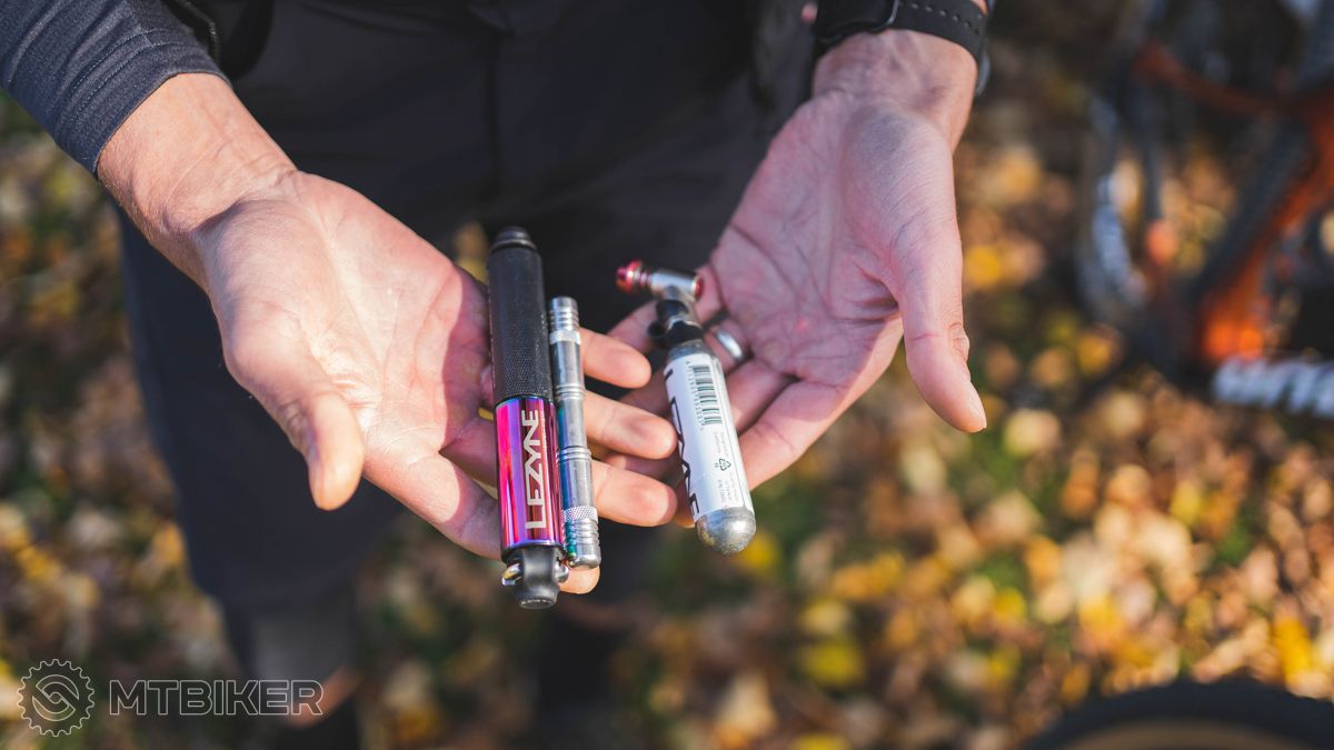

Potrebné náradie: multikľúč, montpáky, pumpa, záplaty, duša
TIP 1: Ak je diera príliš veľká alebo nemáte čas na lepenie, dušu vymeňte za novú.
TIP 2: Na rýchle nafúknutie použite CO2 bombičku (pozor na omrzliny, bombičku treba držať len za neoprénový návlek!)
TIP 3: Ak ste ochotní trochu zainvestovať, najpohodlnejšie je použiť elektrickú minipumpu

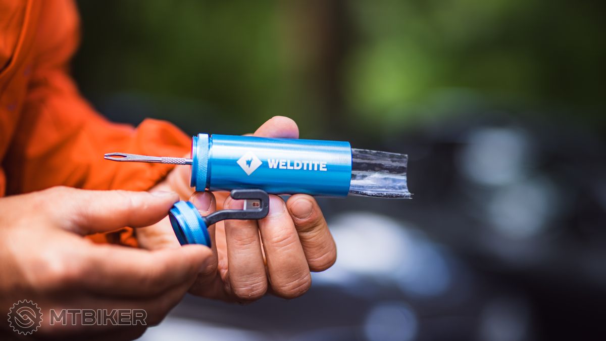

Defekt v prípade bezdušového plášťa:
  1. Nájdite miesto úniku tlaku
  2. prebrúste miesto vpichu nástrojom na to určeným
  3. Vložte do diery knôt (niektoré sady obsahujú aj lepidlo)
  4. Otočte koleso, aby tmel zalepil miesto zvnútra
  5. Nafúkajte koleso, ideálne na nižší tlak, kým tmel v mieste vpichu zaschne
weldtite tubeless repair capsule
Potrebné náradie: pumpa, sada na opravu bezdušových plášťov

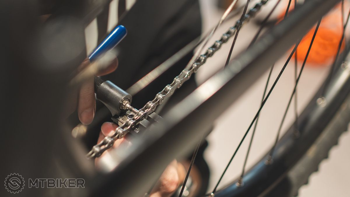

Roztrhnutá reťaz
Na prvý pohľad môže oprava pôsobiť zložito, no so správnym náradím to zvládnete aj v teréne.
nitovač reťaze
Postup opravy:
  1. Umiestnite reťaz na najmenší pastorok(vzadu) alebo ju zložte z predného prevodníka, aby nebola napnutá
  2. Pomocou nitovača na reťaz odstráňte poškodený článok
  3. Spojte reťaz pomocou rýchlospojky – stačí ju zacvaknúť zatlačením do pedálov
Potrebné náradie: nitovačka, rýchlospojka, prípadne multikľúč s nitovačom
TIP: Ak reťaz úplne odletela, navlečte ju späť cez prehadzovačku a prevodník ešte pred opravou. Potom zrealizujte postup vyššie.

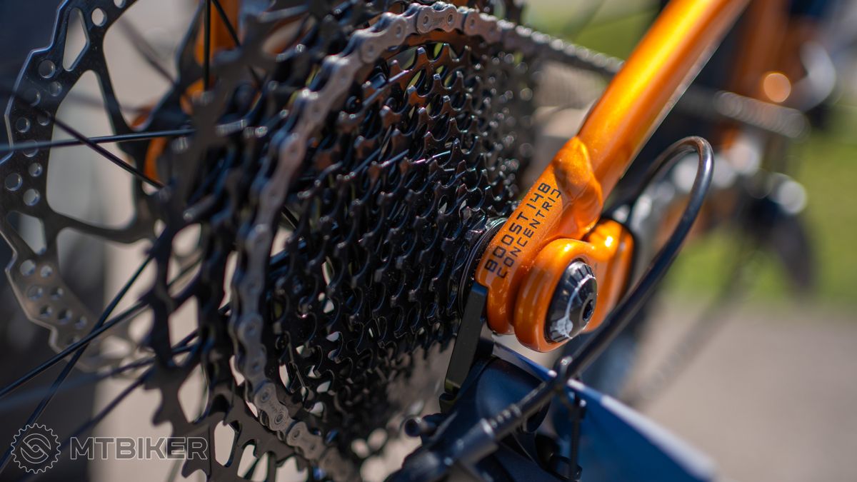

Rozladené radenie
Nefunguje vám správne radenie? Takto si viete vyriešiť svoj problém s radením na horských bicykloch s jednoprevodníkom.
kazeta
Postup:
  1. Ak reťaz zle radí iba na určitých prevodoch - pravdepodobne je ohnutá pätka. Tento problém je veľmi náročné vyriešiť v teréne a ak nemáte v zálohe náhradnú pätku, riešením je profesionálny servis (alebo profesionálne náradie a skúsenosti).
  2. Ak radí zle reťaz na všetkých prevodoch, postupujeme nasledovne: skontrolujte, či nie je uvoľnená skrutka prehadzovačky na pätke. Ak je, dotiahnite ju, to môže vyriešiť problém.
  3. Ak radenie stále nie je presné, problém bude pravdepodobne v napnutí lanka.
    Ak reťaz nechce ísť hore (na vyšší prevod), lanko došponujte.
    Ak reťaz nechce ísť dole (na nižší prevod), lanko uvoľnite.
    Lanko vieme napnúť alebo uvoľniť pomocou skrutky buď na konci bowdenu pri prehadzovačke, alebo pri radení.
  4. V teréne nie je vhodné sa hrať s B-skrutkou a rovnako ani s dorazmi (malé skrutky v zadnej časti prehadzovačky). Ak vám napnutie/uvoľnenie lanka nepostačuje, odporúčame vám domáci/profi servis.

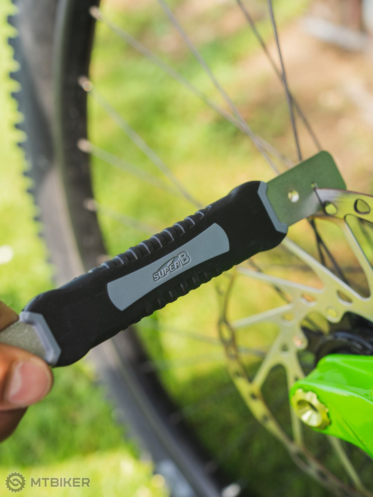

Šúchajúce kotúče
Okrem toho, že šúchajúci kotúč spomaľuje koleso, je to aj veľmi nepríjemný zvuk. Ako tomu predísť?
oprava kotúčaoprava brzdového kotúča
  1. Uvoľnite skrutky brzdového strmeňa
  2. Stlačte brzdovú páčku
  3. Počas držania páčky dotiahnite skrutky strmeňa

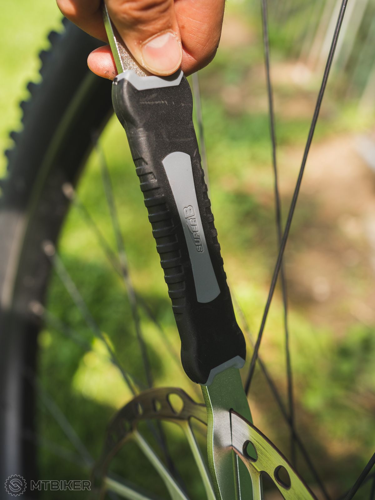

  4. Ak kotúč stále šúcha, strmeň centrujte ručne – chce to trpezlivosť
  5. Ak nič nepomáha, prípadne kotúč šúcha len v určitom mieste, pravdepodobne máte ohnutý kotúč
Ohnutý kotúč odporúčame servisovať doma, keďže na jeho vyrovnanie je ideálne použiť špeciálny rovnač. V prípade núdze sa to dá aj imbusovým kľúčom, ale to odporúčame len skúseným servisákom.
Potrebné náradie: multikľúč, rovnač kotúčov
