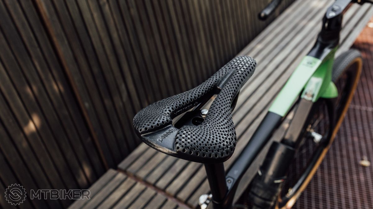

sedlo
Šírka sedla – toto je základ
Šírka sedla závisí od vzdialenosti sedacích kostí. Ako si odmerať vzdialenosť sedacích kostí doma?

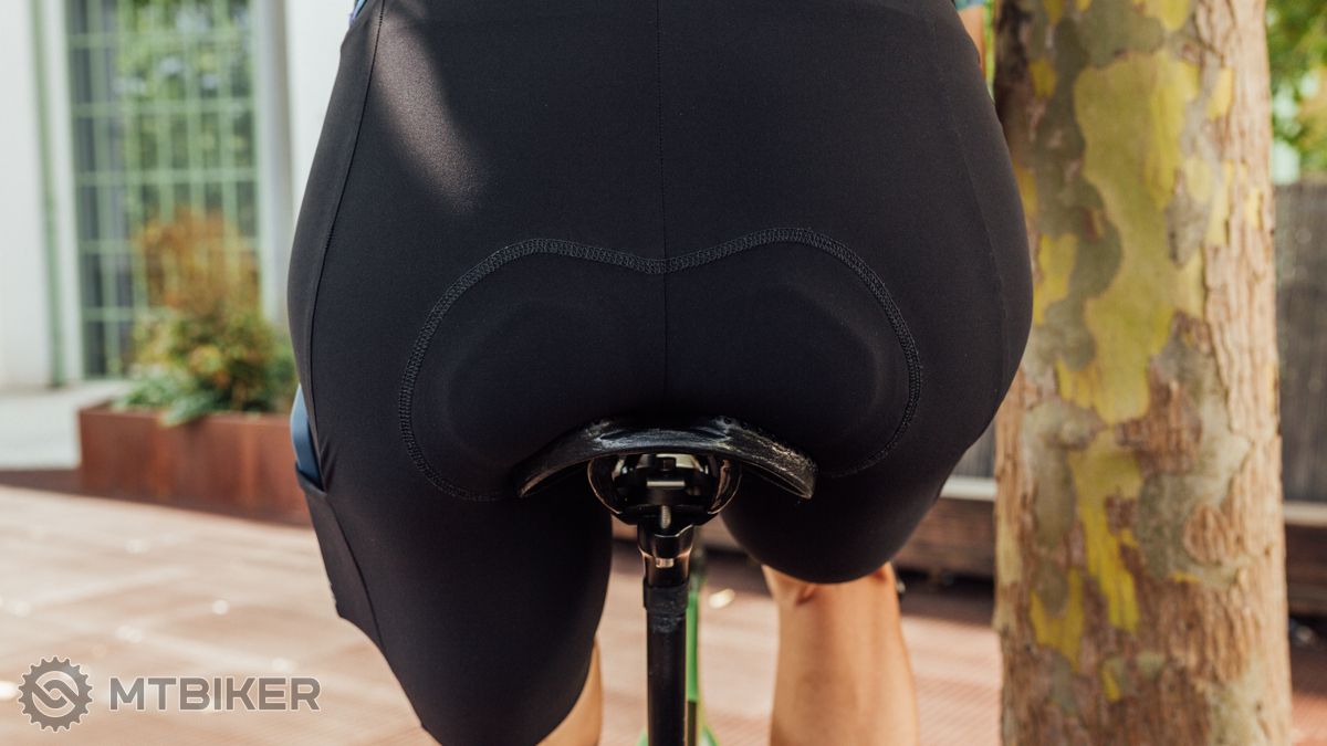

Nevhodné sedlá – pozor na následky
Pri príliš úzkom sedle je riziko prevaľovania sa z jednej strany na druhú – jazda môže byť až bolestivá.
posed na bicykli
Pri príliš širokom sedle je riziko odierania vnútorných stehien. Opäť sa to môže skončiť až nepríjemnou bolesťou.

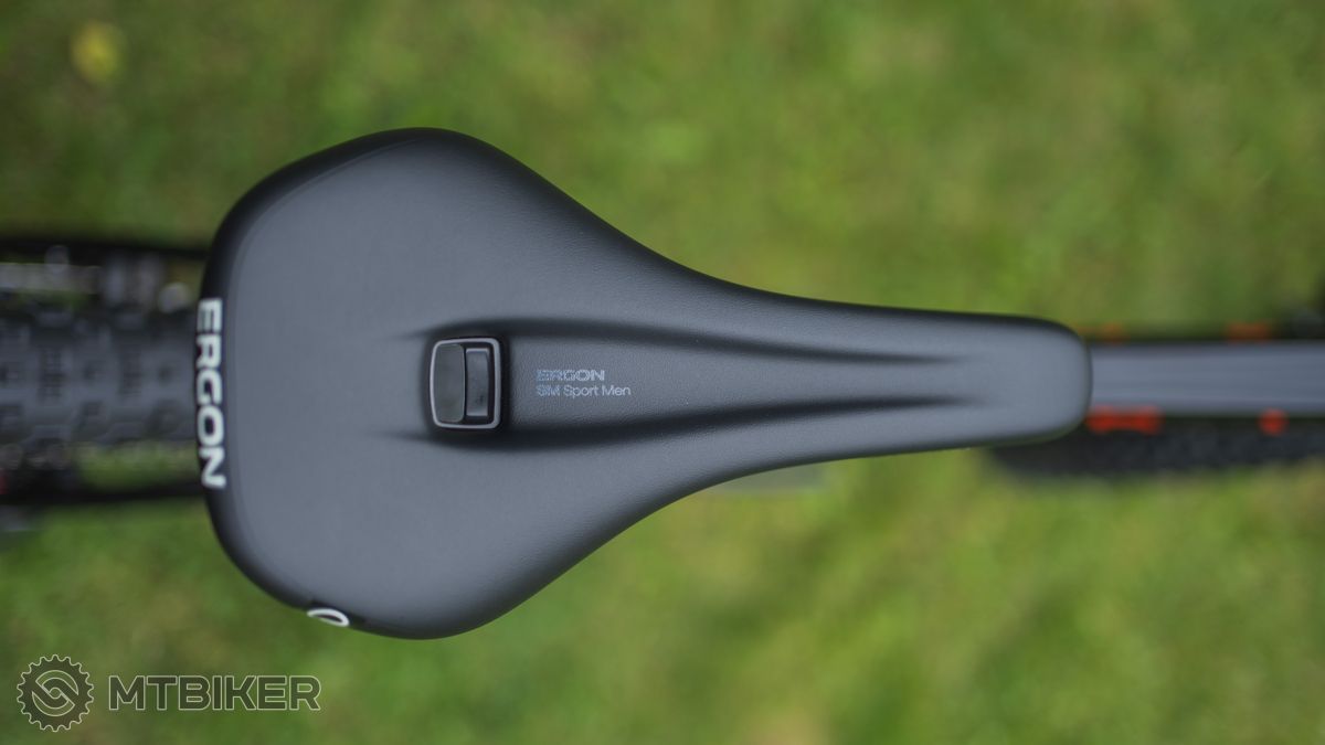

Sklon sedla
Sedlo by malo byť ideálne v úplnej rovine. Ak chcete sklon sedla nastaviť ešte presnejšie, použite vodováhu. V prípade, že špička smeruje nadol, hmotnosť je príliš na rukách, čo môže spôsobiť bolesť rúk. Ak smeruje špička sedla hore, vyvíja tlak na citlivé partie.
Ak má sedlo tvar vlny, vodováha sa nepoužíva, no namiesto toho je dôležitý sklon špičky sedla. Pri takomto tvare sedla je opticky zadná časť vyššie.
poseddla sedlo
