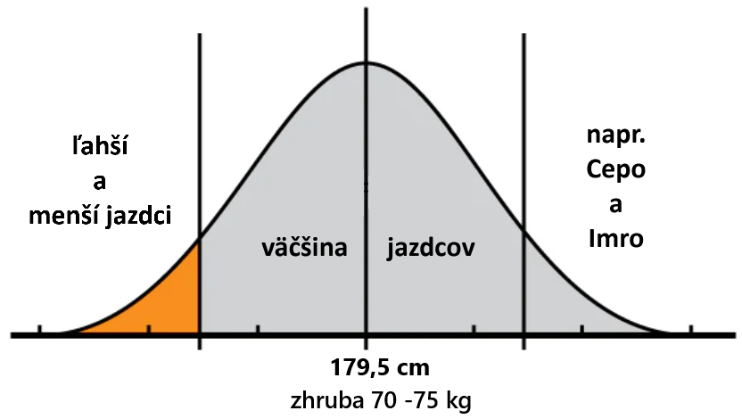

Cepo či Imro, dvaja doslova velikáni na poli MTBIKER cyklistiky, predstavujú typické prípady jednej strany spektra veľmi vysokých jazdcov. Čítame, aké rozmery komponentov/príslušenstva vozia, aké watty ťahajú a snažíme sa tieto údaje extrapolovať na naše parametre.
Tento „prepočet“ býva o to komplikovanejší, ak spadáte do opačnej strany spektra, teda ak ste výrazne nižší (a súčasne aj ľahší) jazdec. Prípadne stačí priemerne vysoká žena (pozn. priemerná výška muža na Slovensku je 179,5 cm, ženy 167,5 cm). Štatisticky je väčší počet mužov-cyklistov, preto pochopiteľne výrobcovia navrhujú komponenty a príslušenstvo pre túto skupinu ľudí, riadiac sa Gaussovým rozdelením.
Gaussovo rozdelenie
V tejto súvislosti som sa v nasledujúcich riadkoch pokúsila spísať, čo sama ako drobnejší jazdec (164 cm, < 54 kg) vnímam – či už pri výbere komponentov, alebo pri samotnej jazde. Budem sa snažiť zosumarizovať – nazvime to trochu nadnesene – „prekážky“, s ktorými by mal drobný cyklista počítať.

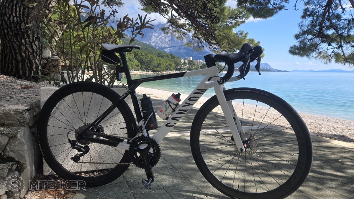

bicykel canyon pri mori

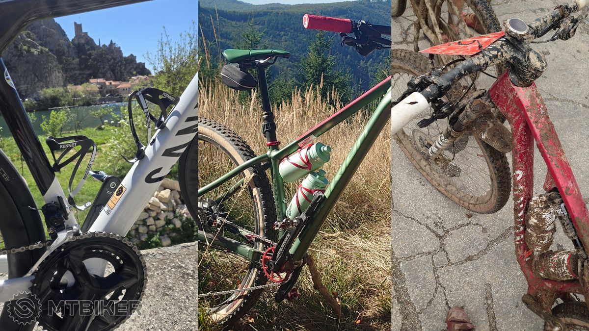

Počet fliaš v ráme

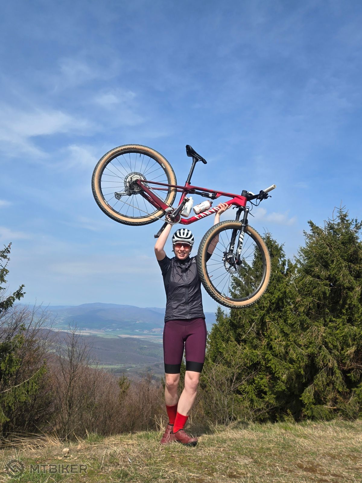

Aj pri mnohých štandardnejších veľkostiach bicyklov ste sa stretli s problémom, že nezmestíte 2 fľaše do vašej XC rakety. Najmä pri celoodpružených rámoch je táto vymoženosť častokrát luxusom, pri vertikálne umiestnenom tlmiči ani nehovoriac (česť výnimkám, ako napríklad Scott Spark). A teraz si každú stranu tohto trojuholníka zmenšíte o niekoľko centimetrov. Práve o toľko sú menšie S či XS rámy.
Preto ak chcete voziť 2 fľaše súčasne napríklad pri maratónoch, či akomkoľvek dlhšom výjazde, už pred kúpou bicykla hľadajte tie, ktoré toto zaručujú naprieč všetkými veľkosťami. Avšak aj v tom prípade to často znamená, že budete musieť použiť košíky s bočným vkladaním a aj to možno len s fľašami do 500 ml.
Samozrejme, vždy je možnosť voziť batoh s vodou, alebo použiť externé držiaky na rám, napríklad držiak na košík pod sedlo či držiak pre košík na fľašu, ale z môjho pohľadu je to akosi užívateľsky menej komfortné.

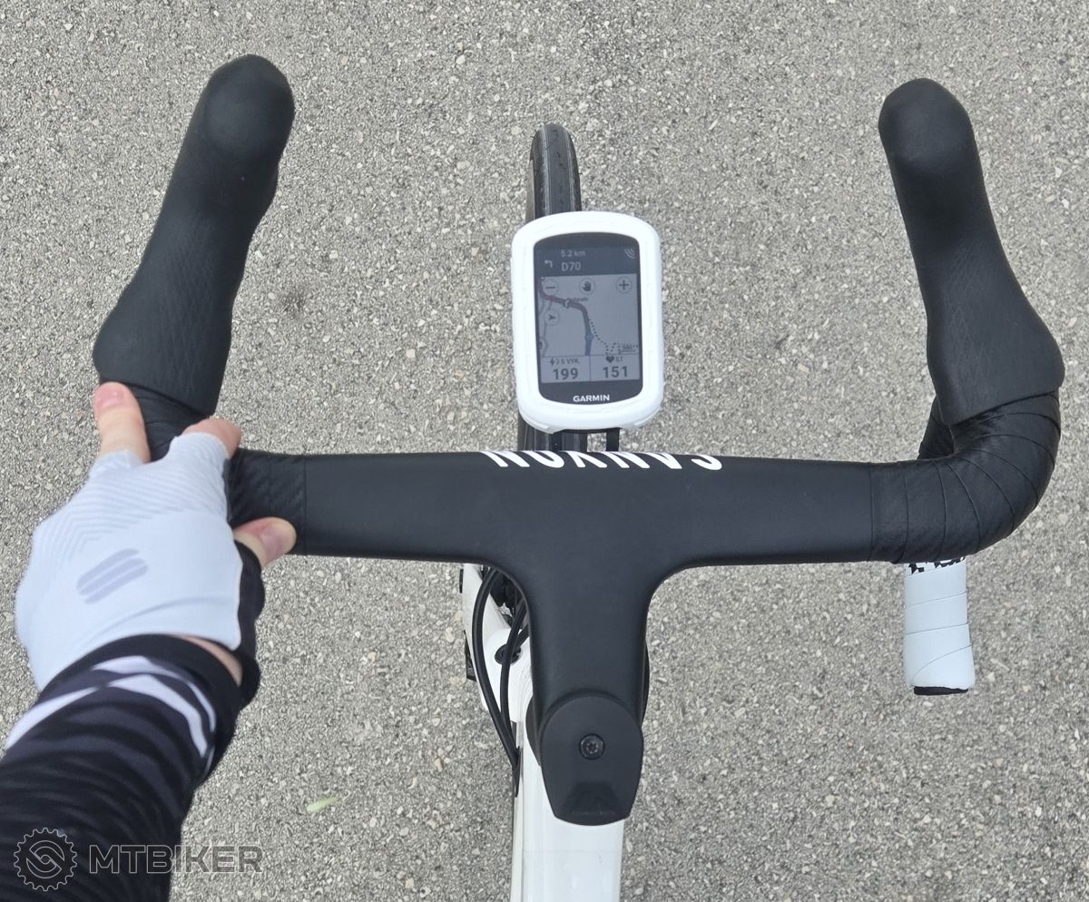

Šírka riadidiel

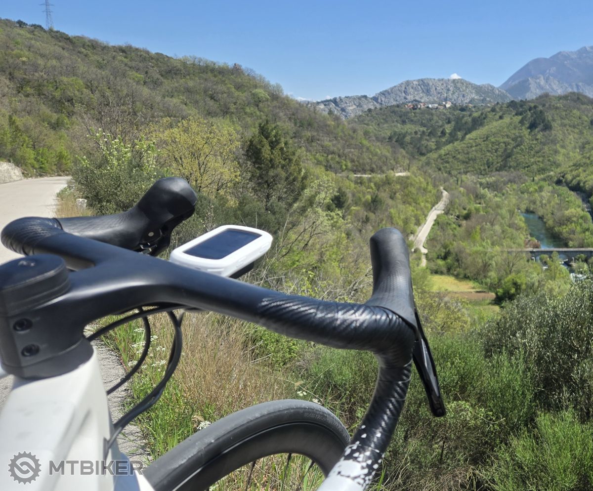

Podobne ako dĺžka kľúk, tak aj šírka riadidiel (ak sa bavíme o cestných bicykloch) je v súčasnosti horúca téma a tendencia je túto šírku skracovať. Predsa užšie riadidlá = väčšia aerodynamika.
Do vyšších ráfikov sa vie bočný vietor pekne oprieť, pre menších jazdcov často aj za hranicou bezpečnosti.

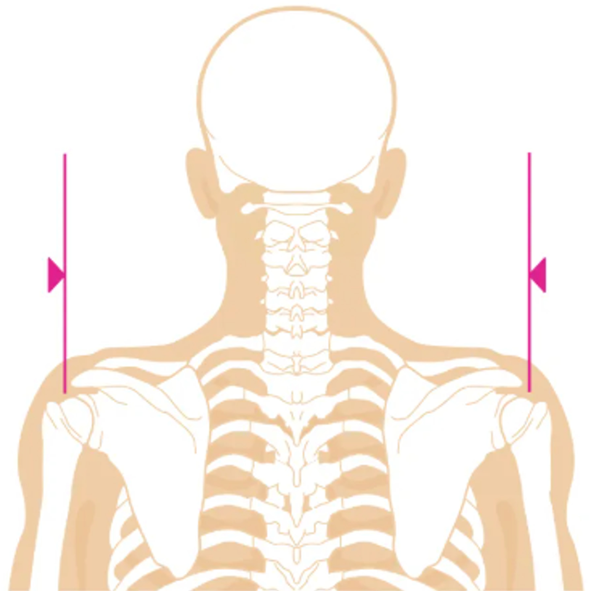

Dávnejší štandard okolo 400 – 420 mm, nastavený na priemernú šírku chrbta mužov (41 cm), sa aj po vzore profi cyklistov posúva asi o 2 cm nižšie. Ak však nenaháňate každý watt, všeobecne by mala šírka cestných riadidiel zhruba zodpovedať šírke chrbta (keďže pri veľmi úzkych riadidlách si môžete ovplyvňovať dýchanie, viac zaťažovať niektoré svaly na krku a chrbte a podobne).
Šírka cestných riadidiel, nízka cyklistka s bicyklom
Na základe tohto pravidla by sa riadidlá pre ženy mali pohybovať na hodnote okolo 360 mm – a z osobnej skúsenosti môžem povedať, že pokojne aj užšie. No zohnať riadidlá pod túto hodnotu je celkom umenie, aj keď uvidíme, ako časom zareagujú výrobcovia na požiadavky profi jazdcov po nariadení UCI o sprísnení uhla vytočenia riadiacich pák. Našťastie voziť o niečo širšie riadidlá neprináša nejakú významnú nevýhodu, pre hobby cyklistov sú snáď aj pohodlnejšie a hlavne stabilnejšie.
Šírka cestných riadidielŠírka cestných riadidiel
Podobný problém, aj keď ľahšie riešiteľný, je pri horských bicykloch. Väčšina riadidiel na trhu má rozmer 740 – 780 mm. Dajú sa nájsť aj užšie, avšak ponuka je o niečo chudobnejšia, najmä ak snívate o karbónových. Našťastie, väčšinu riadidiel je možné skrátiť aspoň o 6 cm – ak nehľadáte extra úzke, obyčajne by to mohlo stačiť.

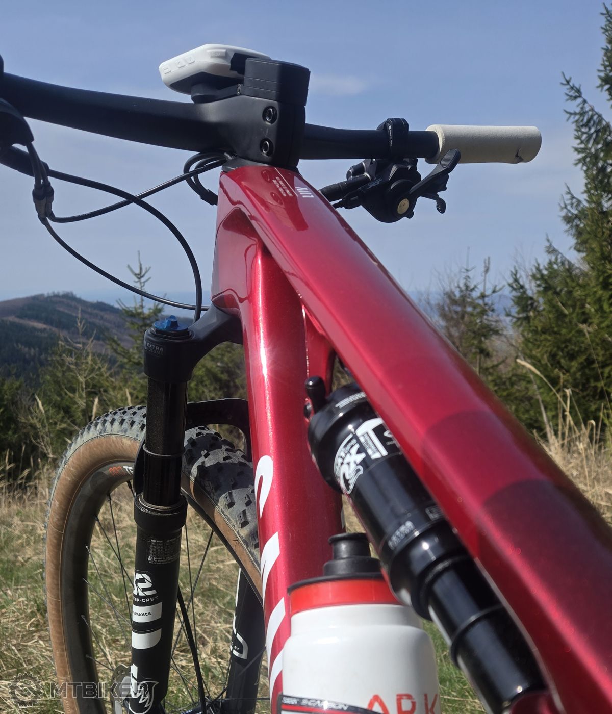

Nastavenie chodu vidlice/tlmiča
Väčšina pánov toto riešiť zrejme nemusí, ale ak sa približujete k hranici 50 kg, začína byť problém s tlakom vo vidlici či v tlmiči. Väčšina vidlíc uvádza rozsah tlakov od 54 kg vyššie, pri mojej FOX-ke to znamená od 65 PSI. Bohužiaľ, pri tomto tlaku dosahujem ledva 30 % SAG-u, ak človek nejazdí príliš agresívne a rád by čosi ešte ubral, príliš veľkú vôľu vzhľadom na minimálny tlak už nemá.
Ďalší problém s chodom vidlíc je o niečo komplikovanejší a súvisí s trením. Z povahy konštrukcie vzduchových vidlíc je potrebná minimálna sila na „spustenie“ tlmenia v dôsledku trenia spôsobeného pohybom tesnení. Pre ľahších jazdcov to predstavuje „nezanedbateľnú“ silu, čo v praxi spôsobuje tvrdší pocit na začiatku zdvihu.
V takom prípade pomôže pruženie nastaviť menej progresívne, čo umožňuje efektívnejšie využitie plného zdvihu pri menšom úsilí. Chod vidlice možno upraviť zmenou počtu tokenov, ktorých úloha bola vysvetlená aj v tomto článku – Bottomless tokeny – čo je to a na čo je to dobré?
Vidlica

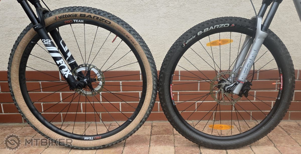

Veľkosť a výška ráfika kolies

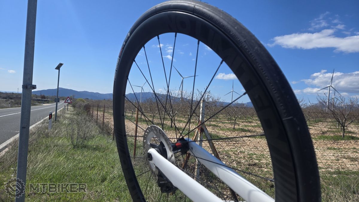

Módna polícia hovorí, že vysoké ráfiky malým rámom neslušia. Osobne síce súhlasím, no ak aj oželieme dizajn, vysoké ráfiky na cesťáku so sebou prinášajú aj inú, podstatnejšiu nevýhodu. Do vyšších ráfikov sa bočný vietor vie pekne oprieť, pre menších – ľahších jazdcov často aj za hranicou bezpečnosti (už od 50 mm začína byť dosť problém).
Treba s tým počítať pri výbere páru kolies – najmä na prednom, ktoré je menej zaťažené, je silu vetra dobre cítiť. Na úkor aerodynamiky radšej zvoľte istejší pocit na bicykli.
vysoké ráfiky
Čo sa týka veľkosti kolies, tak do menších rámov sa často kvôli lepšej manévrovateľnosti osádzajú aj menšie kolesá. Zatiaľ čo na MTB 27,5" nepredstavuje až taký problém, na cestných bicykloch prináša táto veľkosť kolies výraznejšie obmedzenia.
Pelotón sa za vás neschová, priemerka klesá a aerodynamický tieň vytvára až jazdec za vami.
Prvé, myslím že to podstatnejšie, súvisí s výberom plášťov, ktorý je výrazne redukovaný. Rovnako je okresaný aj výber náhradných (najmä karbónových) setov. Druhé obmedzenie súvisí s prejdenou vzdialenosťou. Pri otočení kolesa o uhol 2π prejde 28" koleso vzdialenosť 1,95 m, 27,5" koleso 1,83 m (eliminovaný zmenený priemer v dôsledku výšky rôznych plášťov).
Na pohľad nie príliš veľký rozdiel, avšak ako to vyzerá v praxi? Zatiaľ čo jazdec na 28" kolesách je zo 100 km výjazdu už doma, vy pri rovnakom úsilí trčíte na 94. kilometri. Aj keď teoreticky je možné používať 28" aj na takto nadizajnovaných rámoch, výrobcovia tento krok neodporúčajú. Nielen že si okrešete maximálny možný rozmer šírky plášťov, ktorý do rámu zmestíte, zmení sa aj geometria bicykla.
29 vs. 27,5 kolesá

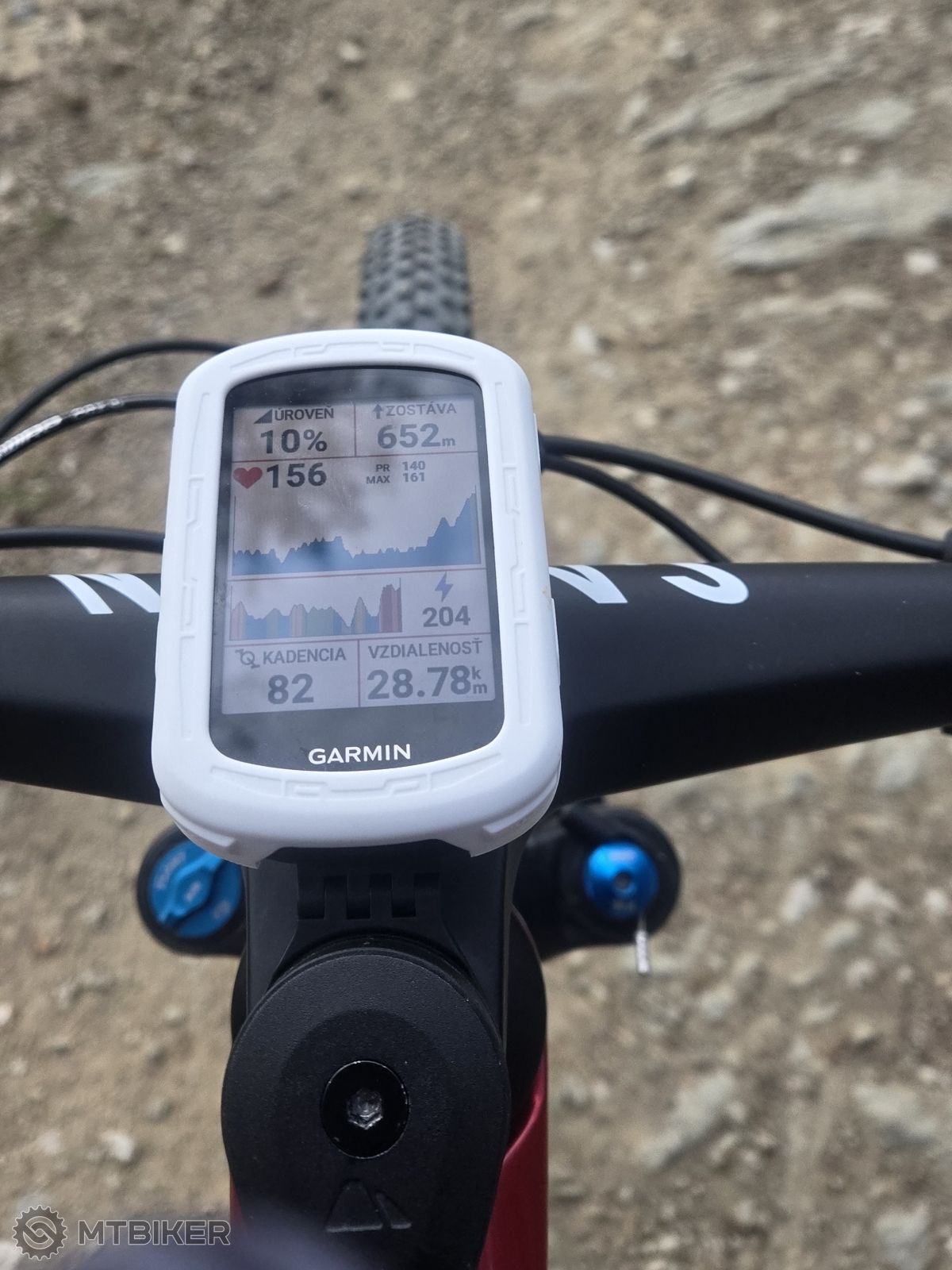

Prvým problémom je v tejto súvislosti celkový výkon. Watty ako také nie príliš hovoria o kondícií jazdca, keďže odpovedajú sile (a samozrejme schopnosti túto silu udržať) pôsobiacej na kľuky – tá je zas ovplyvnená hmotnosťou jazdca. Je jasné, že ťažší jazdec ľahšie vygeneruje väčšiu silu ako ľahký. Na rovine je tento rozdiel znateľný, hore kopcom, keď sa do rovnice zapojí aj gravitácia, sa rozdiely stierajú a kondícia sa začína objektívnejšie hodnotiť ako W/kg.
cyklistka držiaca svoj bicykel nad hlavougarmin
Ak zabudneme na watty, s rýchlosťou, najmä dole kopcom, súvisí aj ďalší parameter, a tým je hlavne zotrvačnosť. Keď sa cyklista spúšťa dole kopcom, jeho potenciálna energia (mgh) sa mení na kinetickú energiu (1/2mv2). Gravitácia jeho pohyb urýchľuje a súčasne ho spomaľuje odpor vzduchu a trenie. Po určitom čase sa tieto sily vyrovnajú a jeho rýchlosť dosiahne konečnú hodnotu.
U ťažšieho cyklistu však tento okamih nastáva skôr, a teda zjednodušene možno povedať, že kopec zíde rýchlejšie. Navyše vyššia hmotnosť znamená, že taký cyklista má väčšiu zotrvačnosť a aj väčšiu hybnosť. Ako taký si ľahšie udrží svoju rýchlosť po tom, ako ju dosiahne, čo mu pomôže pri prekonávaní odporu vzduchu, trenia, ako aj prejazdom cez prekážky.
