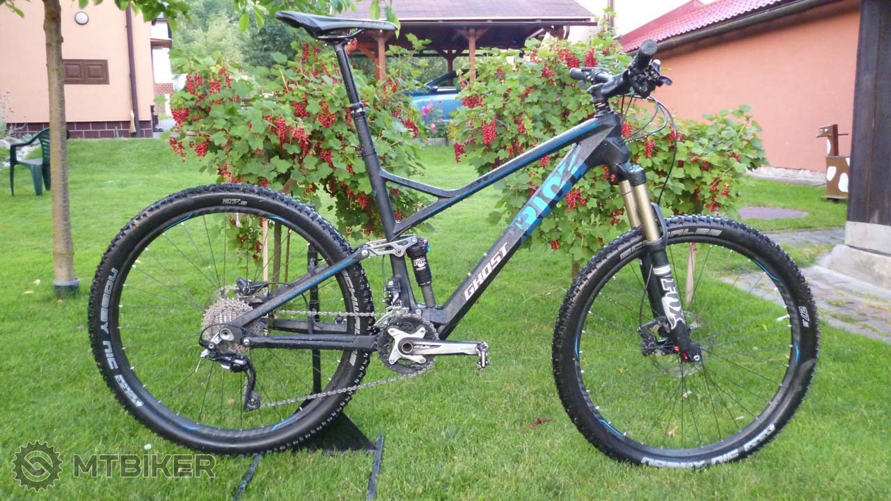

Horúcou novinkou od nemeckého Ghosta na rok 2014 je nová rada allmountainových bajkov AMR Riot Lector za cenu €3799. Podľa hesla výrobcu „Jeden bajk. Všetky kopce.“ ide o univerzála, s ktorým zvládnete celodenné výjazdy po horách a užijete si s ním aj kopec zábavy v technických zjazdoch a hravých silgletrackoch. Výnimočnosť tejto novinky potvrdzuje množstvo cien, ktoré tento bajk získal po celom svete.
Rám
Základ bicykla stojí na 27,5 palcovom karbónovom ráme vďaka čomu je rám dostatočne tuhý a pritom ľahký. Získaniu prestížneho ocenenia „Red dot award“ za dizajn dopomohol krásny symetrický dizajn a množstvo jednoduchých a pritom funkčných detailov. Samozrejmosťou je vnútorné vedenie nielen radiacich bowdenov a zadnej brzdovej hadice ale aj hadice teleskopickej sedlovky. Užitočnou záležitosťou je integrovaná ochrana rámu na najviac namáhaných miestach. Uchytenie zadnej brzdy je riešené takzvaným „Disconnect Brake Mount“, kedy je zadný brzdový strmeň uchytený priamo na 12mm os kolesa. Vďaka tejto technológii je znížené namáhanie samotného karbónového rámu, čo dopomohlo v konečnom dôsledku aj k úspore hmotnosti.

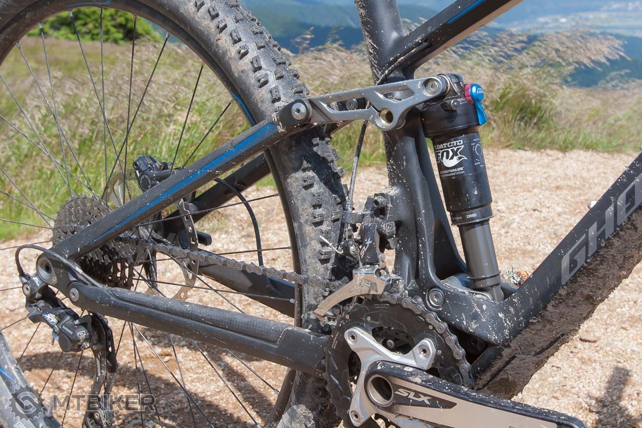

Odpruženie

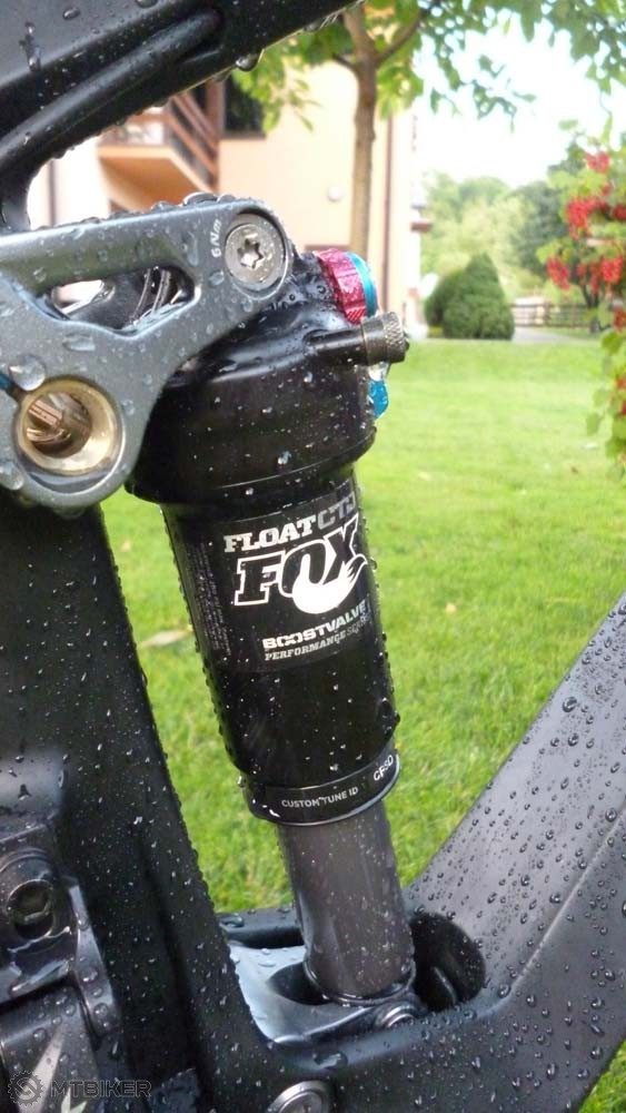

Základom zadného odpruženia je Ghostom patentovaný RIOT-link. Ide o štvorčapový systém so zdvihom 130 mm, kde je použitý takzvaný „plávajúci tlmič“, ktorý je stláčaný z oboch strán. Horné vahadlo kontroluje prvých 80% zdvihu. Dolné vahadlo príde na rad až v posledných 20% zdvihu. Táto kombinácia vo výsledku zabezpečuje, že prvých 80% zdvihu je využitých veľmi efektívne a veľké nárazy sú výborne pohltené pred koncom zdvihu. O zadné odpruženie sa stará tlmič Fox CTD, ktorý možno nastaviť do troch polôh: Climb – Trail – Descent. Menšou nevýhodou je prepínanie jednotlivých polôh páčkou na tlmiči, čo nie je za jazdy veľmi pohodlné. Ideálne riešenie by bolo prepínanie páčkou z rajdov tak, ako to majú vyriešené u Scotta. Predné odpruženie zabezpečuje rovnako Fox s vidlicou Forx 32F O/C CTD so zdvihom 130 mm a 15 mm pevnou osou. Rovnako aj vidlica má možnosť voľby troch polôh: Climb – Trail – Descent a prepínanie je vyriešené páčkou na korunke vidlice.

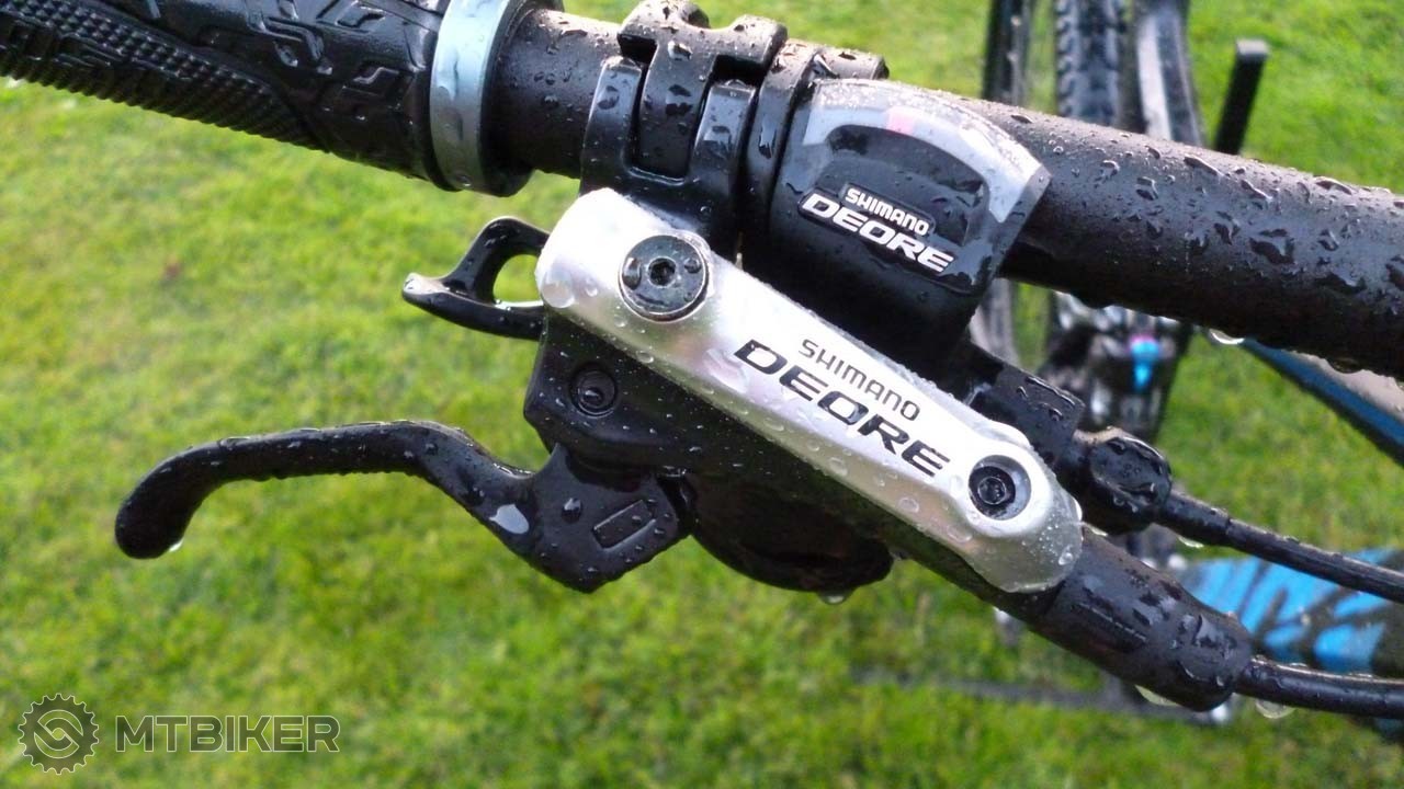

O celú pohonnú sústavu sa postarala japonská spoločnosť Shimano. Osadenie by sa dalo označiť za „strednú triedu“ a na bicykli nájdete komponenty od Deore cez SLX až po XT. Čo sa týka prevodov, tak je použitý systém 2x10 (24-38, 11-36). O brzdenie sa starajú brzdy Deore v kombinácii so 180 mm kotúčmi vpredu aj vzadu. Brzdný účinok je dostatočný a veľmi dobré dávkovateľný, ako to u „Shimaňáckych“ bŕzd býva zvykom. Ráfiky od Alex rims sú zapletené na nábojoch Deore a sú tubeless ready, čiže umožňujú relatívne jednoduchú inštaláciu bezdušových plášťov. O trakciu v teréne sa starajú staré dobré Nobby Nicky o šírke 2,25 palca so zvýšenou odolnosťou bočnice „snake skin“. Za určitý nadštandard sa dá považovať teleskopická sedlovka Rock Shox Reverb Stealth s ovládaním z rajdov.

Do polohy „descent“ som prepol tlmič a vidlicu v záverečnom zjazde z Dubňa. Pruženie v tomto režime je príjemne citlivé a dokáže odpružiť všetky malé nerovnosti. Pri zjazde som si nemusel vyberať stopu ako pri jazde na mojom XC bajku, ale mohol som si dovoliť náročnejšie úseky ísť priamo, prípadne ich bez problémov preskočiť. Bajk doslova zvádzal využiť každú terénnu nerovnosť na skok. V zjazde som dokázal využívať takmer celý zdvih tlmiča a prepracovaný RIOT-link dokonale eliminoval možnosť chytenia dorazu pri veľkých nerovnostiach, prípadne pri dopadoch po skokoch. Pri druhom a treťom prejazde po Dubni som si na bajk zvykal čoraz viac a jazdu som si užíval čím ďalej tým väčšmi.
