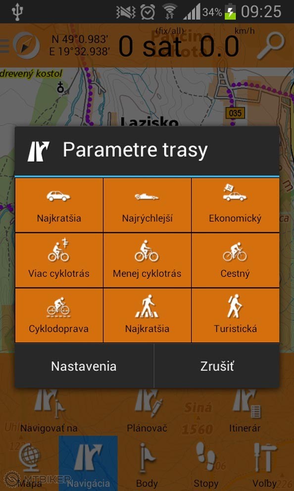

Navigácia ponúka niekoľko možností:
pre auto (najkratšia, najrýchlejšia, ekonomická trasa)
pre bicykel (použiť viac/menej cyklotrás, cesty pre cestný bicykel)
pre peších (najkratšia, po turistických značkách)
Navigovanie po naplánovanej trase funguje tak ako všetky bežné navigácie – zobrazovanie, odbočky, hlasová navigácia. Všetko podľa očakávaní, ale vyhľadávanie trás do úvahy berie len značené trasy a asfaltky. Neznačené zvážnice a chodníčky sa do naplánovanej trasy nedostanú, čo je veľká škoda. Lesní blúdiči, ktorí radi objavujú nové cesty (ako ja), by určite ocenili, keby navigácia skúsila nájsť najbližšiu cestu k nejakému bodu (v horách) a brala do úvahy aj neznačené cesty.
