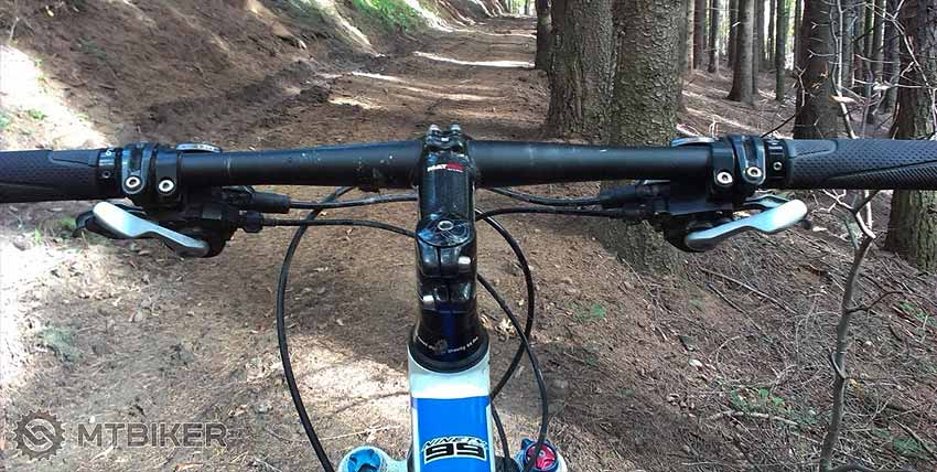

Vidlica Fox 32 Float RL 100mm z rady Evolution je absolútne postačujúca na XC. Ani raz som nemal pocit, že nestíha, nevládze, alebo má iný problém. Napriek tomu má slabé miesto, a to je extra molitánový krúžok na vzduchovej piestnici, ktorý po čase vyzerá akoby ho požul pes. Molitán sa začne drobiť a spôsobí, že sa olej dostane do vzduchovej komory. Podľa nášho, ale aj jedného britského fóra (asi MountainBike Reader to bol) treba tento krúžok vyhodiť. Na britskom fóre chalani spomínali, že treba napísať do Foxu a zadarmo pošlú gumenú náhradu. Ja jazdím už asi 500 km bez tohto krúžku a všetko vyzerá OK. Uvidíme, čo prinesie ďalšia výmena oleja.

Neviem prečo sú na tomto bajku defaultne nahodené najlacnejšie molitány. Prvá vec, ktorú som hneď vymenil.
