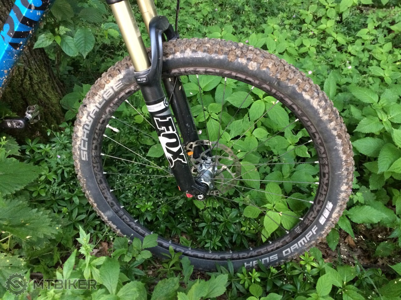

Kolesá: 27,5“ zlatá stredná cesta, ktorou určite nič nepokazíte
Plášte Schwalbe Hans Dampf majú hrubší profil a šírku 2.25 palca, ale lenivé nie su. Išlo sa mi s nimi dobre, zaberali aj v ťažšom teréne a v meste veľmi nehučali. Občas však vyhadzovali kamienky, čo je ale daň za hrubší a redší profil. Vpredu klasická pevná os 15 mm a v zadu 12 mm, taktiež s rýchlľoupinákom, ktoré zvyšujú celovú tuhosť biku.
