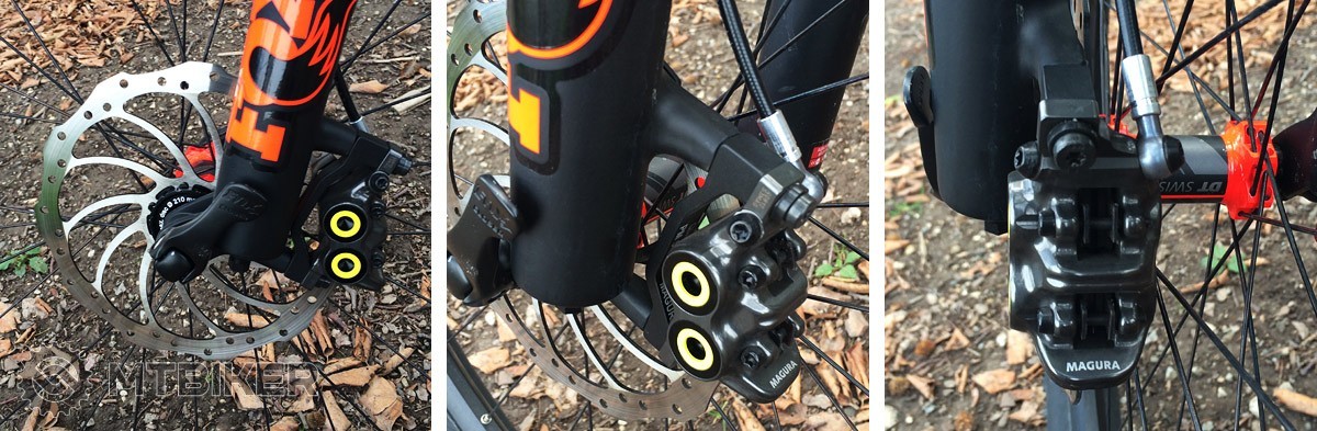

O včasné brzdenie sa starajú brzdy Magura, pričom vpredu aj vzadu majú kotúč 180 mm. Aj keď testovaný bike bol nový (resp. mal za sebou iba pár výjazdov), brzdy zaberali okamžite a aj v dlhších zjazdoch ich stačilo ovládať s jedným prstom bez citeľnej únavy. Oproti bežným bikom sú na hybride použité 4 piestové brzdy, ktoré majú násobne väčší brzdný účinok. Testovačka mala Magury, ale v sériovom modely budú Shimano XT BR-M8000 taktiež s kotúčmi 180/180.
