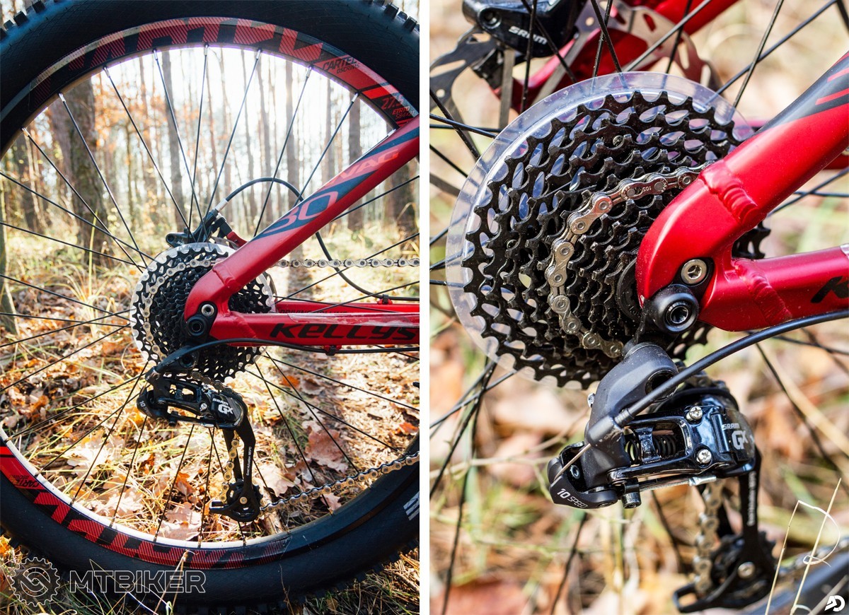

Pri voľbe komponentov je vidieť dôraz na priaznivú cenu a funkčnosť. Prevodový systém s rozsahom 2x10 je v réžii SRAMu. Ide o mix rady X5 radiacich páčok prehadzovačky a prešmykača, prehadzovačka je rady vyššej, a to GX. Kazeta SRAM PG 1020 s rozsahom zubov 11-36 pracuje s reťazou od firmy KMC (X10L). Kľuky sú taktiež od firmy SRAM, konkrétne ide o model SRAM S1000 GXP s prevodníkmi veľkosti 38 a 24 zubov. Dĺžka týchto kľúk pre rám veľkosti M je 175 mm. Čo sa týka bŕzd, tak Kellys Swag 30 je osadený brzdami SRAM DB5, taktiež s brzdovými páčkami DB5 na kotúčoch o veľkosti 180 mm vpredu aj vzadu. Zapletené kolesá KLS sú z vlastnej produkcie Kellysu, ráfiky KLS Cartel Disc (32 dierové) sú napletené na nábojoch KLS Stromer 15 DH (ide o predné koleso) a Formula Disc (ide o zadné koleso). Obidve kolesá sú obuté do rovnakých plášťov - Schwalbe Hans Dampf Performance o rozmeroch 27,5x2,35. Kompletný kokpit je ladený značkou Race Face. Riadítka Race Face Respond RiseBar majú šírku 785 mm a sú uchytené v predstavci Race Face Chester, ktorý má dĺžku 50 mm. Ostatné komponenty ako sedlo, pedále a gripy, nesú značku KLS.

Keď to zhrniem, dvoj-prevodníkový systém je pozitívom pre hobby jazdcov, ktorí sa nebudú príliš trápiť pri dlhších výjazdoch. Ale inou stránkou je, ak by sa použil systém 1x10, odpadla by tým totiž hmotnosť prešmykača, druhého prevodníka a rockringu. A hlavne najväčší neduh tohto biku, búchanie reťaze pri skokoch.
