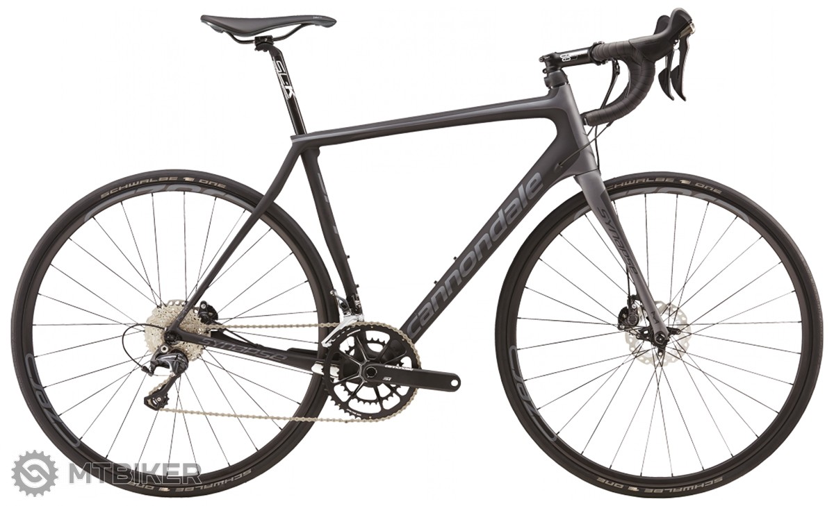

S radením tak trochu súvisia aj brzdy. Tu nebolo ešte donedávna čo riešiť, lenže čo kedysi začalo ako nesmelý experiment, je dnes už realita. Kotúčové brzdy sa postupne usadili aj na cestných bicykloch a modelov s nimi stále pribúda.
Cannondale Synapse - správna voľba aj na horšie cesty.
Pôvodne som si tiež hovoril, že to je určite len marketingový ťah výrobcov, ktorý už nevedia čo nové od radosti vymyslieť. Lenže postupne sa všetko doladilo a ak by som si mal dnes vyberať nový cesťák, určite by som sa uberal týmto smerom. A dôvod? V podstate jediné negatívum kotúčov je ich použitie v profipelotóne (pády, mechanická pomoc a pod) a ešte predsudky o tom, ako by mal cestný bicykel vyzerať . Lenže brzdný účinok, dávkovanie, správanie za mokra a v nepriaznivým podmienkach hovorí jasne. No a keďže v pelotóne nepretekám a väčšina výjazdov je sólo, prípadne v malej partii, tak žiadny hromadný pád nehrozí a o predsudkoch som už čosi spomínal pri sadách. Všetko sa ukáže oveľa jasnejšie ak jazdíte takmer za každého počasie a tiež aj v zimnom období.
