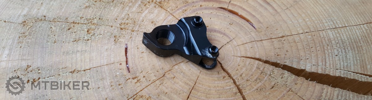

Šikovná vecička ktorá sa tiež pri dlhých výjazdoch ďalej od domu hodí, je náhradná pätka prehadzovačky. Tiež ju so sebou nenosím stále, ale tam, kde mi veľmi záleží aby som došiel úspešne do cieľa, je vždy so mnou. Takže ak niekde namotáte prehadzovačku nemusíte si hneď robiť zo svojho biku „singlespeed“. Navyše, je to veľmi malá vecička, ktorá sa tiež dá niekde prilepiť pomocou pásky aby nezavadzala vo vreckách (napr. na predstavec). Ak nosíte batoh, tak máte ešte o problém menej...
