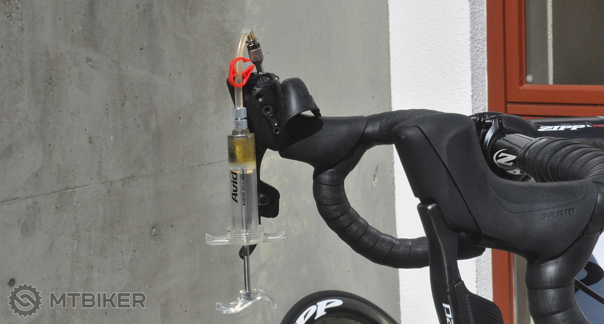

Nezabudlo sa ani na servis
Pri tom všetkom sa myslelo aj na ľahký servis, ktorý je pre konzistentný chod bŕzd veľmi dôležitý. Predsa len, pri ostrom nasadení je to jedna z vecí, ktorá vie občas slušne „otráviť“ – najmä, ak sa jedná o pomerne zložitý hydraulický systém. Za týmto účelom bol do tela páky implementovaný konektor s názvom „Stealth-a-Majig“. Ten príde vhod, ak je potrebné z nejakého dôvodu odpojiť hadicu, pretože následne zabráni, aby sa dostal do systému vzduch. Ak predsa len príde čas na kompletné odvzdušnenie, SRAM použil ďalšie špeciálne a ľahko dostupné konektory umiestnené na zadnej strane brzdového prasiatka, vďaka čomu je celková manipulácia naozaj „user friendly“.
