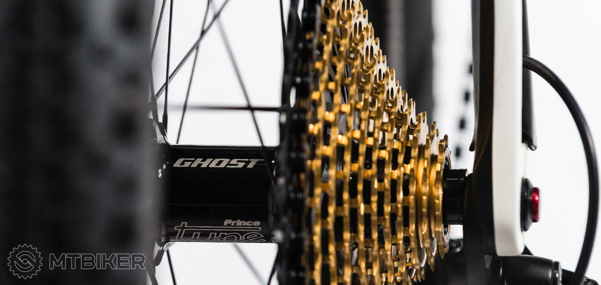

Napriek tomu, že mnohí ortodoxní bikeri si pri pohľade na rozmer 10-42 zubovej kazety ťukali nechápavo na čelo, SRAM si vo svojom vývoji „wide-range“ jednoprevodníkových sád pokračoval veselo ďalej, bez ohľadu na estetické cítenie cyklistických puritánov. Výsledkom je tohtoročné predstavenie inovatívnej dvojice 12-rýchlostných sád X01 a XX1 s prívlastkom Eagle. O extravagantnosti a cenovej kategórii týchto komponentov napovedá aj samotná zlatá povrchová úprava „monštróznej“ 10-50 zubovej kazety a reťaze XX1. Ak ale odhliadneme od masívneho priemeru 50-zubového pastorka, dostávame nekompromisnú sadu, ktorej 500%-tný rozsah je plne postačujúci pre takmer všetky disciplíny a výkonnostné kategórie cyklistov. Z hľadiska funkčnosti, spracovania, originality, hmotnosti (a žiaľ aj ceny) by ste na trhu márne hľadali niečo podobné .
