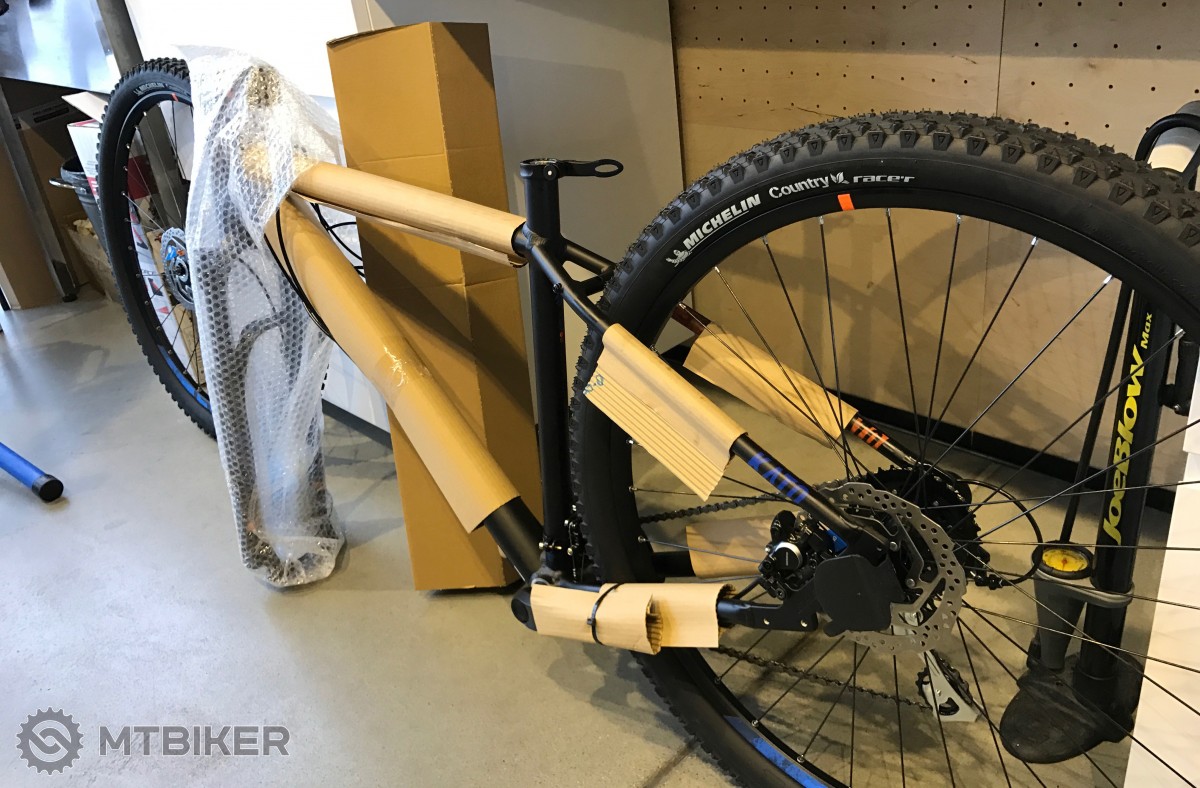

Ešte predtým ako krabicu rozbalím, tak spomeniem, že Ghost na rozdiel od väčšiny značiek používa širšie krabice, čo umožňuje komfortnejšie zabalenie bicykla. Predné koleso je v kartónovom obale a je umiestnené vedľa bicykla. Na opačnej strane sú riadítka, taktiež chránené kartónovým obalom. V tejto veľkej krabici nájdeme ešte jednu malú krabičku, ktorá obsahuje pedále, záručný list, rýchloupínak predného kolesa, sedlovku a sedlo.
Môžeme sa pomaličky pustiť do skladania/rozbaľovania (na zloženie toho veru veľa nie je). Najskôr si nahodím sedlo na sedlovku, ktorú následne pripevním v tomto prípade rýchloupínakom do rámu. Bike si dám do stojana a začnem odbaľovať. Vidlica je v bublinkovej fólii, a tak je dobre chránená voči poškodeniu pri preprave. Strmeň na vidlici je ešte pre istotu obalený penou a prichytený binderkou. Samozrejme, medzi platničkami je plastová vložka. Druhú a zároveň poslednú binderku nájdeme už len na ľavej kľuke, aby sa netočili. Postupne odbalím aj zvyšný kartón z rámu bicykla.
Rajdy nahodím do predstavca a uchytím 4 imbusovými skrutkami. Ďalej pripevním objímku remote lock out na riadítka. Vo vidlici je už lanko pripevnené a zamykanie funkčné. Bowdeny prešmyku, prehadzovačky a hadica zadnej brzdy vedú spodkom rámu, ktoré sa prichytávajú pomocou plastových držiakov. Mne stačí prichytiť iba jeden, a to vrchný. Nahodím ešte predné koleso a púšťam sa do nastavovania bŕzd a radenia. Nie je toho veľa, keďže bike prišiel už od výrobcu dobre pripravený. Ešte skontrolujem pre istotu dotiahnutie všetkých skrutiek. Nakoniec nafúkam kolesá a bike je prichystaný pre zákazníka .
