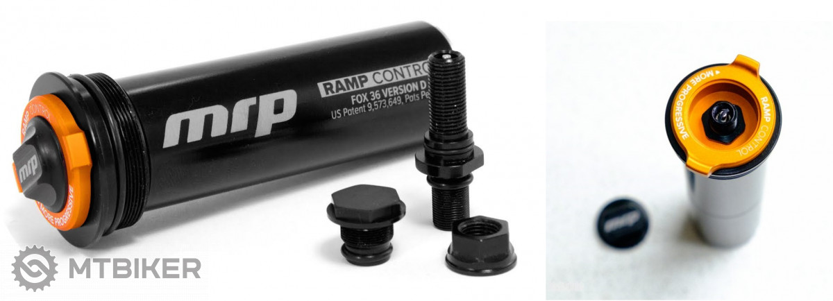

Na záver ešte jedna alternatíva od MRP, ktorá ponúka funkcionalitu ako bottomless tokeny, ktorých počet dokážete plynule meniť bez nutnosti použitia náradia. Táto fičura je určená pre náročných bikerov, ktorí potrebujú ladiť objem komory prakticky na počkanie, od lineárneho po progresívny. Každá sranda však niečo stojí a zatiaľ, čo sadu bottomless tokenov zoženiete za cenu od necelých 9 € aj na MTBIKER shope, cena vychytávky od MRP sa pohybuje na úrovni cca 130 amerických dolárov.
