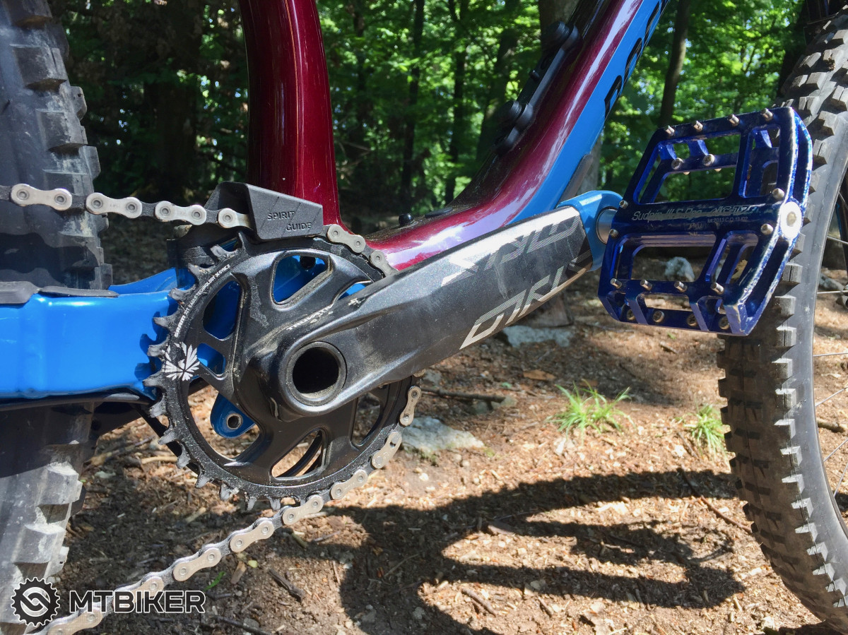

Prevody vám prehadzuje dnes populárny 12-rýchlostný GX Eagle od SRAM-u, vpredu namontovaný 32-zubový prevodník na GXP kľukách SRAM Stylo 6k a vzadu tanierová kazeta 10-50z. Bowdeny radenia sú samozrejme vedené rámom. Na ňom zaujme pár detailov. Prvým sú skryté ložiská zadnej stavby, ďalej ochrana rámu na spodnej rámovej trubke, ochrana s nápisom na spodnej trubke zadnej stavby a vodítko reťaze vo výbave bicykla. Samozrejmosťou tak kultovej značky ako Rocky Mountain je krásny 3D emblém na hlavovej trubke rámu.

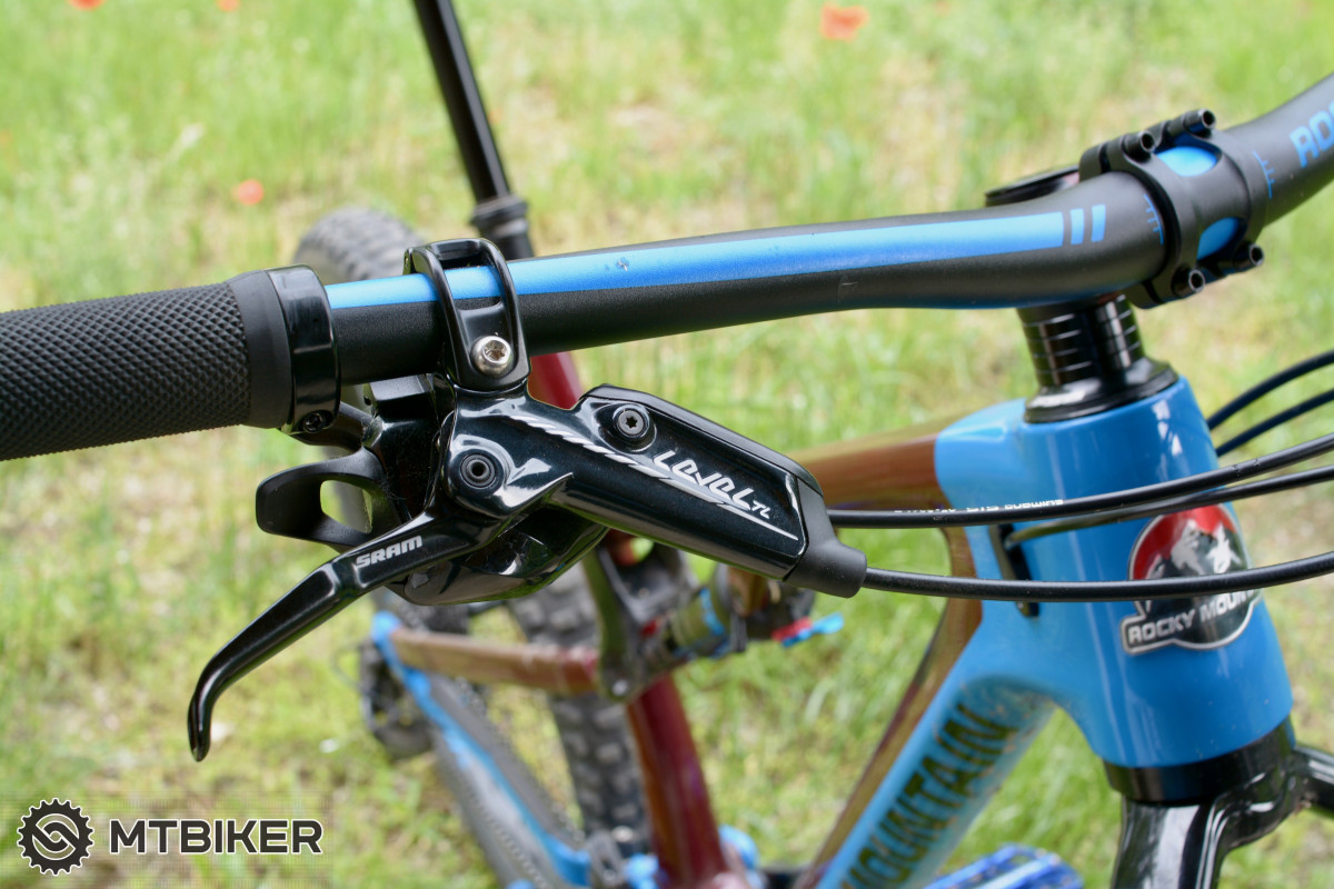

Brzdiť na traili budú za vás SRAM Guide Level TL, čo sú dvojpiesty s kotúčmi SRAM CenterLine 180 mm vpredu aj vzadu.

Bicykel poklesol a vidlu predkoplo a hneď sa to prejavilo zakopávaním pedálov do zeme. Ale z neviniatka sa stal netvor, ktorý si pýtal agresívnejšie jazdenie a presviedčal ma neustále, že zvládne ešte viac a treba mu viac naložiť. A tak som našiel aj limity dvojpiestových brźd, ktoré postupne začali vädnúť, ktoré ma uistili, že sa hodia skôr na bežné jazdenie po trailoch než agresívne enduro až alpský downhill. V šliapaní hore kopcom som musel vždy prepínať tlmič aspoň do stredne tvrdého módu, pretože plne otvorený citeľne húpal. Je to daň za danú geometriu a nastavenie pruženia rámu (nízky anti-squat), kde zase na oplátku dostanete nekonečných 140 mm perfektného zdvihu. Bol som prekvapený, ako často som využil najľahší prevod (32-50z). Nepočítal som, že v Malých Karpatoch, kde bežne jazdím maximálne na 32-42z, využijem aj 50-zubový pastorok. Je to asi daň za pluskové kolesá a vyššiu rotačnú hmotnosť. Radenie na začiatku zle odraďovalo z 5-teho pastorku a vypýtalo si jemné doladenie. Po ňom už všetko fungovalo bezchybne a Eagle radil rýchlo, presne a s veľmi jemným tlakom na páčku.

  • Brzdy SRAM Guide Level TL.
