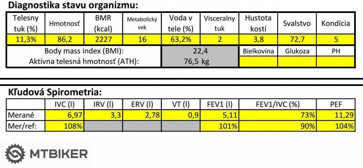

Celý proces sa skladá z troch častí a tou úplne "najlepšou" je zhodnotenie stavby tela, pretože sa stačí postaviť na prístroj a chytiť do rúk elektródy Už tu som zistil zaujímavé údaje. Teda najmä v zložení tela, pretože mi bola nameraná váha 86,2 kg. To je o kilogram viac ako minulý rok, ale pri rovnakom podieli telesného tuku 11,3 %. To kilo tvorí aktívna svalová hmota, čo presne vyskočilo pri údaji „svalstvo“. Bol som teda zvedavý, či sa to prejaví aj v hodnotách výkonu neskôr. Ostatné údaje vyšli v podstate úplne rovnaké a veľmi dobré – či už je to hustota kostí alebo voda v tele. S kilom navyše súvisí aj nárast bazálneho metabolizmu. S Tomášom som sa bavil, aká hodnota telesného tuku je dobrá a udržateľná z dlhodobého hľadiska pre zdravie aj dobrý športový výkon (pre normálneho jedinca a nie profi). V podstate sme sa zhodli na čísle 8-9 %, teda nejaké 2-3 kilečká ešte môžem v pohode dať postupne dole.
Nasledovala tzv. pokojová spirometria, čo je v podstate fúkanie do trubice na zistenie objemu pľúc a tiež niektorých vlastností dýchania. Tým podstatným je objem pľúc, ktorý vyšiel rovnako ako minule – 7 litrov (presne 6,97). Čo je celkom logické, pretože s tým sa už toľko spraviť nedá.
