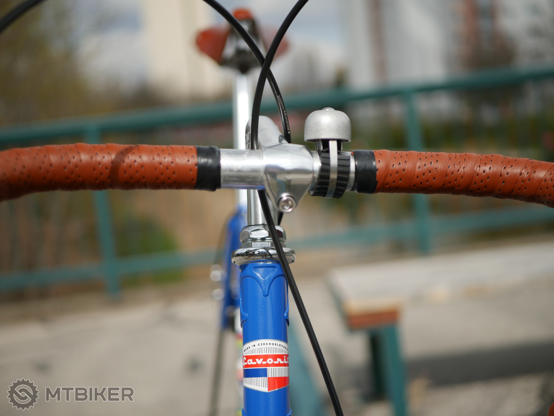

Sedlovku priemer tam mas 25,8 mm?
A aky prevodovy pomer si zvolil?
Ten bicykel som dostal od frajerkinho otca ako nepojazdny zapraseny hrdzavy stroj. Mam ho uz 3. Rok predtym som hoctrochu inak porobil. Mamnaj dake foto v profile.
Ja z meho nechcem cestak
Jj ten je dobry, ja som od nich bral hlavove zlozenie znacky Tange so zapuzdrenymi loziskami na 26,4 mm korunku vidlice a sedlovku s nestandartnym 25,8 mm priemerom. Bol som v Ivanke na osobny odber, predajca super pohodak a ako jedni z mala ponukaju Miche custom kazety, predtym som ich videl len v jednom ceskom shope.

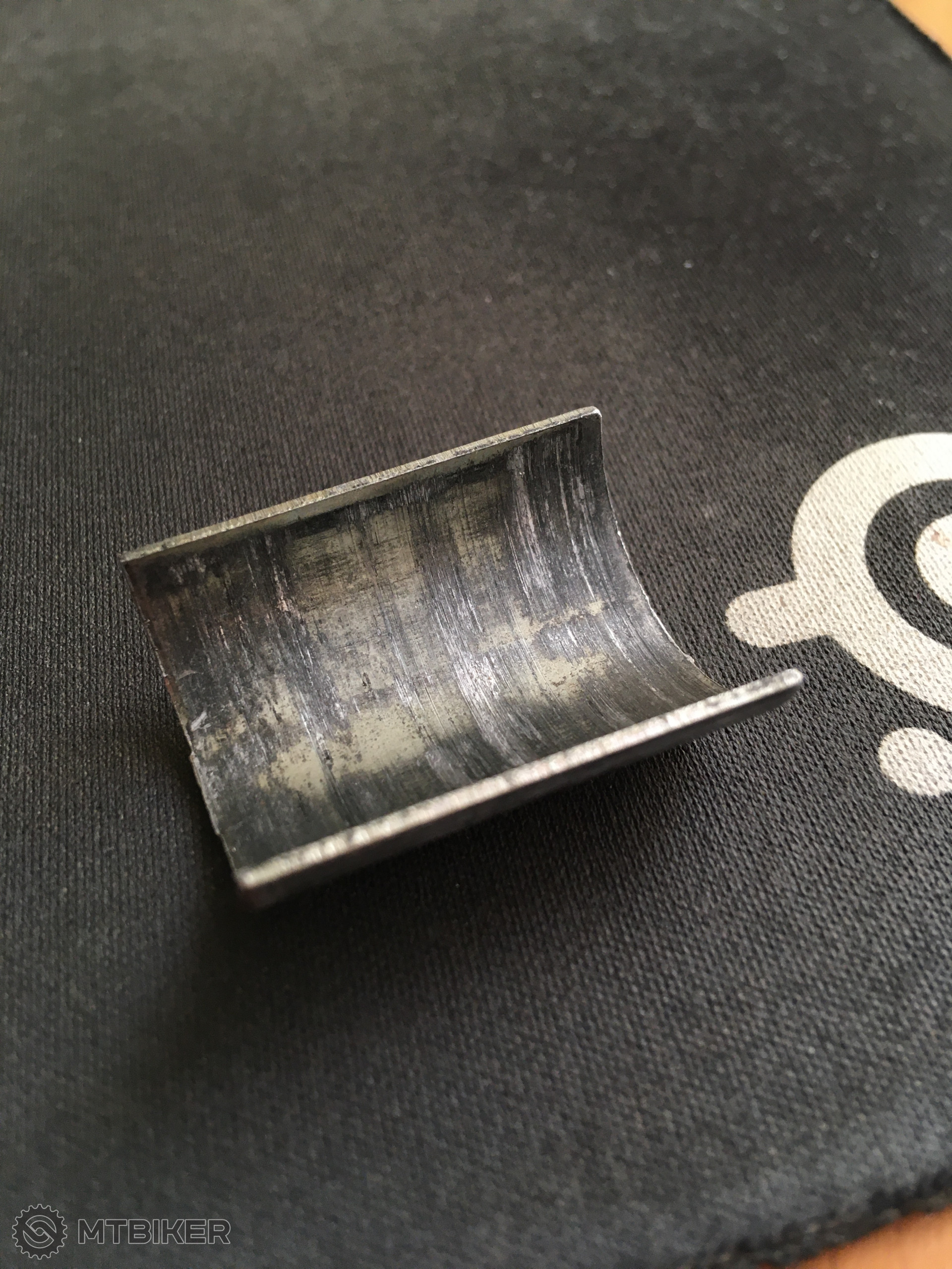

je to na riaditka s priemerom 22mm podlozka ma asi 1,2mm siroka priblizne 32mm
pripadne ak by ste mali doma rurku s takymito parametrami tak aj ta by potesila

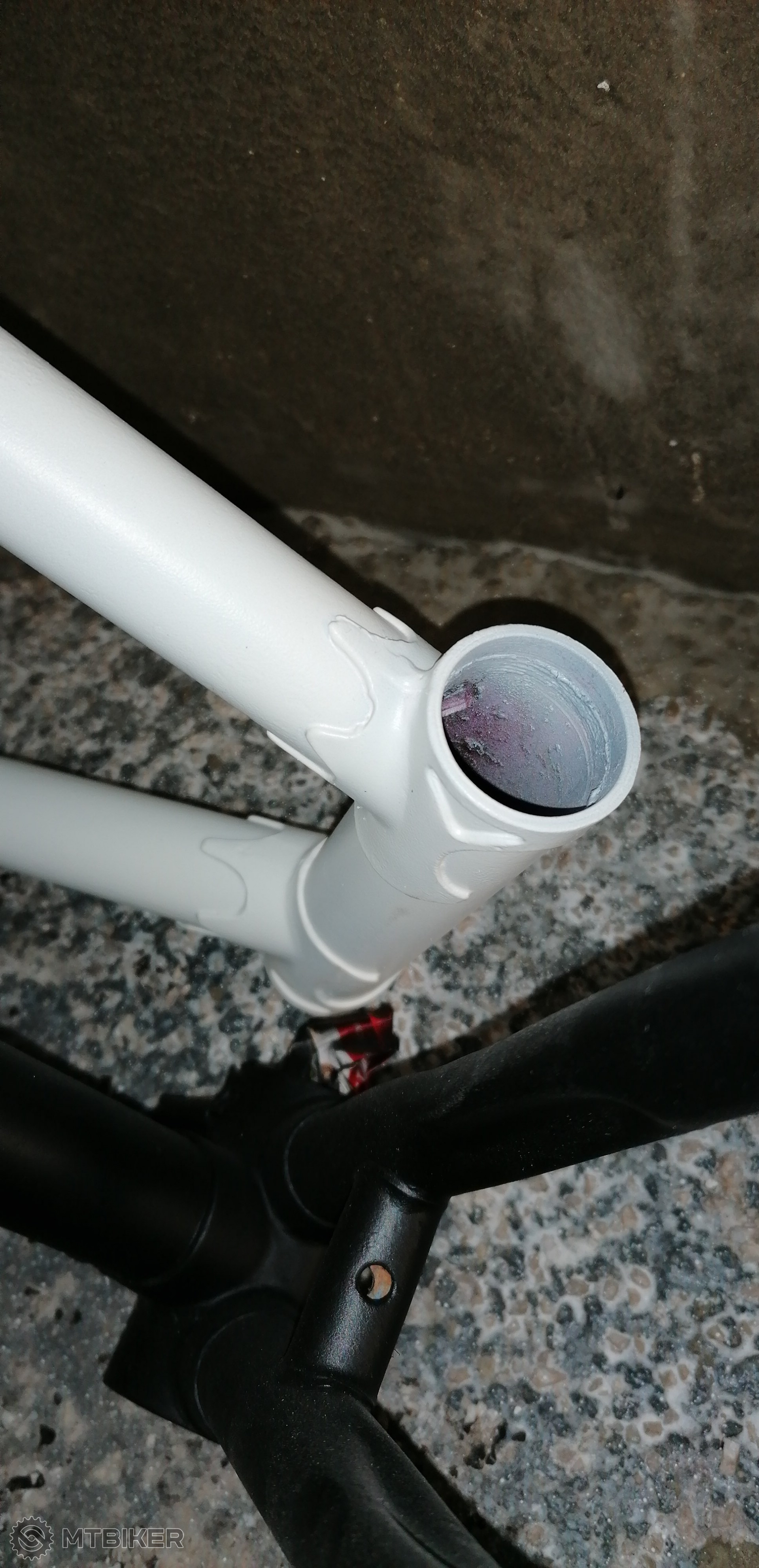

Mal som v pláne tohoto favorita prerobiť na fixku ale môj budget je len okolo 100e tak tento nápad hned spadol kedže za to by som nekúpil ani kolesá tak ma napadlo že by som na to dal koleso s torpédom . Robili ste to už niekto ? Na biku chcem jazdit len po meste ( do školy, na pivko
Vošli by sa tam aj kolesa 590 ? chcem tam dať čo najširší plášt. Kedže tam bude ako brzda len torpédo tak by sa to malo dať či ? Teda ak to nebude šúchať o rám. Za všetky rady ďakujem prikladám aj jeho fotku a druhú ako nejaký ten môj ciel.
