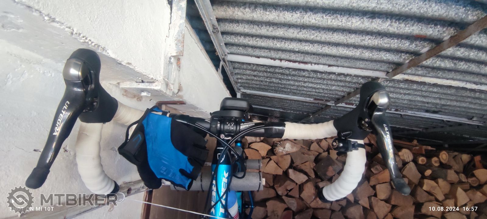

Ta sk paska na baranoch sluzi na co? A poloha baranov do vodorovna by pre zaciatok pomohla...
Potom sa pohneme dalej...
Ved nou ma predsa uchyteny zvoncek. Ale dala by sa skratit. Pripadne zvoncek pre cestak sa da vyriesit aj elegantnejsimi sposobmi. Ale zase mozno ho chce mat hned po ruke...
Ta padka zato lebo budem menit omotavku tak to dam dole a ptoom upevnim a odstrihnem.
Da sa nastavit sklon paciek alebo udvihnut ich troska hore kedctam je omotavka?.vtipne kokociny si nechajte preseba.chcem sa niecoo nastavenni dozvediet
No ja omotavam pod pakami tak, ze objimku neprekryvam, takze ju trosku posunut viem, ty to mas ale omotane tak klasicky aj s prekrytim objimky, takze bez odmotania kusu omotavky zhora to asi nepojde. Inak zaciatok omotavky (zdola riaditok) mas oblebeny zbytocne, tam to drzi same, uchycuje sa len koniec omotavky.
Páky vieš trošku upraviť aj pod omotávkou, niečo málo ťa to pustí. Pozri si niekde na YouTube návod, vo vnútri páky by mal byť imbus, ktorým sa povoľuje obímka. Čo sa týka toho, či to máš ďaleko alebo nie, to musíš vedieť ty. Ak sa cítiš byť natiahnutý až moc a máš vystreté ruky, skús dať o 1cm kratší predstavec. Prípadne ak sa cítiš byť príliš zlomený, skús ho otočiť dohora (vyzerá to strašne ale je to možnosť). Prípadne aj riadidlá majú hodnotu "reach" čiže vzdialenosť od stredu po zaoblenie. Môj trek, čo som mal, mal túto hodnotu veľmi veľkú a bol som teda viac natiahnutý. Vieš určite trošku experimentovať sám doma, možno nájdeš nejaké veci z bazáru.

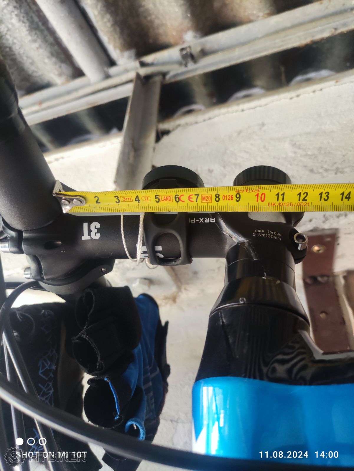

Predstavec je 120 mm, je to na nom napisane...skus 100 mm-ovy, pripadne ak sa ti da posunut sedlo trochu dopredu. Ale ak vravis, ze sa ti na tom sedi dobre, so sedlom by som moc nemanipuloval, radsej najprv ten predstavec. Inak, zda sa mi to, alebo je ten predstavec prasknuty? Ak ano, tak veru okamzite menit.
Nie nieje prasknuty.mam tam snurok.vexla mam drziak na gps ale davam si tam jbl go2.pocuvam tak hudbu.o ten snurok mam ten reprak zachiteny aby sa neodkapcal a nespadol.priemer predstavca zistim len nameranim tiadidiel a hrdla vydlice?
Posunolul som sedadlo dopredu asi 1cm sadol a zda sa mi to uz lepsie.nemam take napnute ruky.baeany som dal do roviny.idem pojazdit nieco a uvidím ako to bude troska som ohol packy dovnutra.
no a vlastne ... si alebo bol si natiahnutý pri dolnom úchope či aj "za páky" ? neviem akým štýlom jazdíš "za páky" zo sedla napríklad...či ich nebudeš musieť dať teraz vyššie...a inak ,vyzerá že tam máš podložku nad predstavcom,mohol by si vyskúšať dať predstavec hore a podložku pod neho ak tam teda je aby bola nad predstavcom iba krytka...takže by si mal potom sedieť rovnejšie. Pozor pri doťahovaní aby si nezničil ježka
