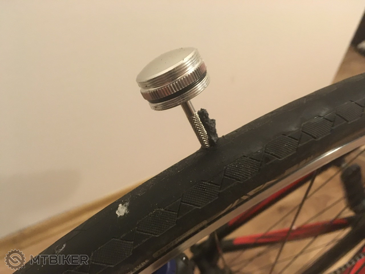

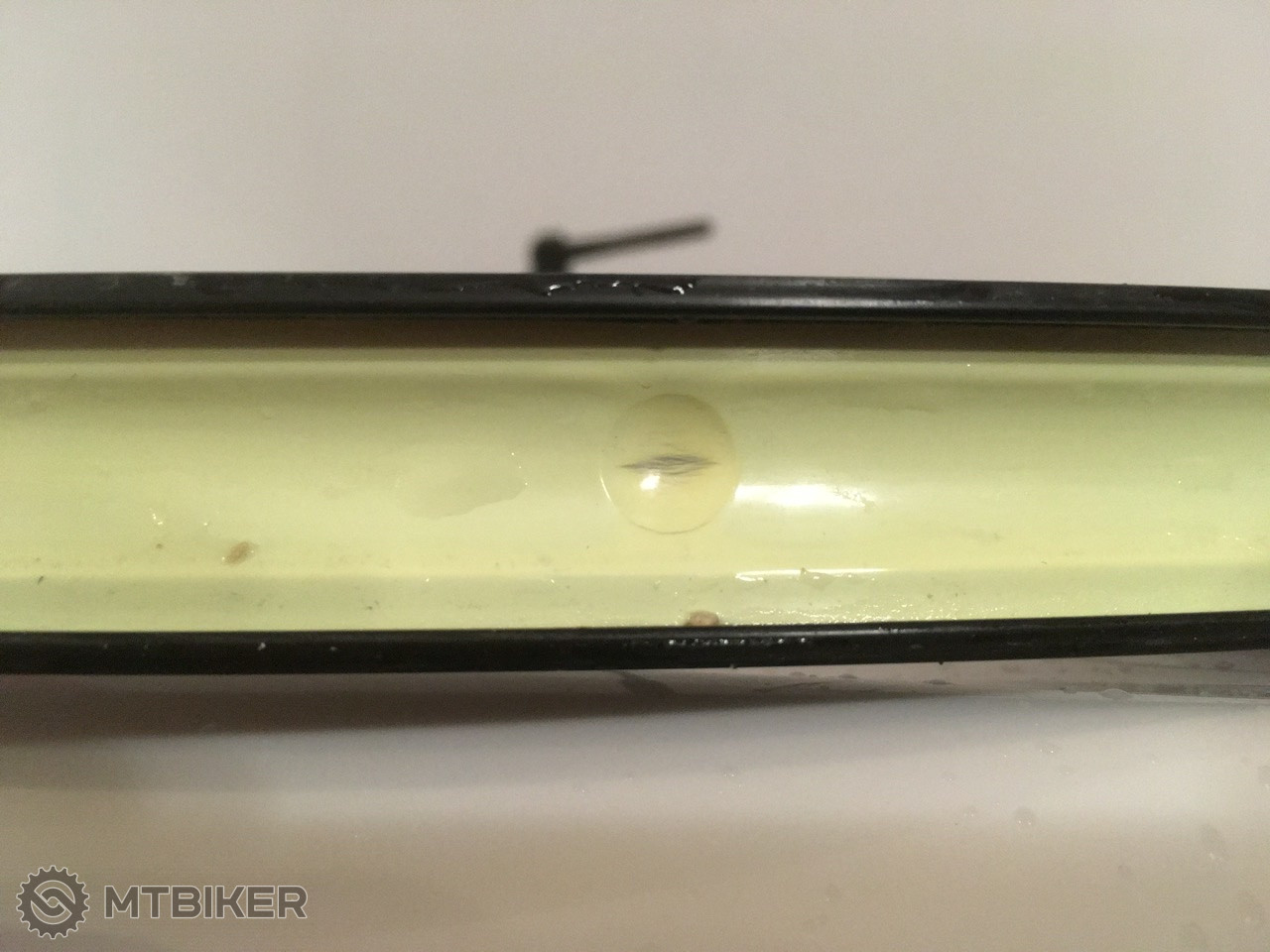

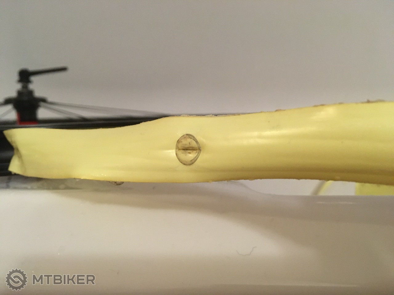

- odolnosť Tufo plášťov? Zas pre zmenu v strede dezénu som chytil sklenú črepinu, tak sa urobila diera, ale zas taká, že vzduch unikal ale tmel sa tam nedostal. Tak som musel znovu v diere prepichnúť plášť zicherkou aby sa tam dostal tmel a ako tak zalepil (ani tu, ani na zadnom to nie je 100% a minimálny únik tam je - ale stále oveľa menší ako pred zicherkovými operáciami). Zvažujem, že skúsim iné plášte...
- celkovo (viď problémy vyššie) na môj vkus strácam tlak v plášťoch celkom rýchlo a dofukovať pomaly každý druhý deň.

A už jednoznačne si potrebujem kúpiť alebo vyrobiť nejaký booster pre núdzové stavy, tieto Tufo plášte som už inak ako co2 bombičkami nenafúkal.

Predpokladám, že tmel od Tufo (ten biely) je bieda.
Skús dať iný, osvedčený tmel.
Podobný problém som mal aj na MTB. Po výmene tmelu za osvedčený mi to drží OK.
Pred tým som mal na cestnom Švajble s Cafelatexom a tlak to držalo 10-15 dní.
(Ten biely tmel od Tufo je redší ako Tufo tmel hnedý na galusky. )
