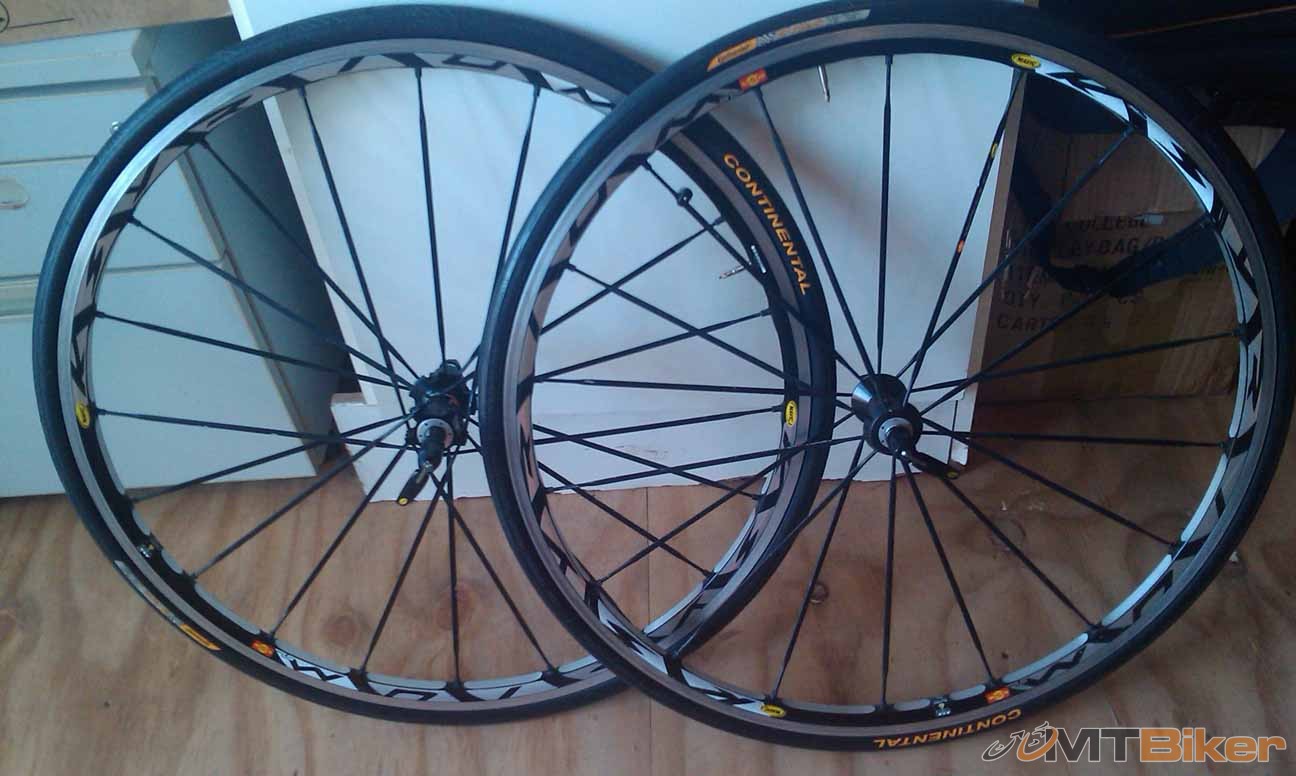

ahojte,ktore mam kupit,oba pary su uz jazdene,tie starsie su za 250e,s tym rocnikom si nie som celkom isty,su uz s orechom campa,ktory ja potrebujem,tie druhe su za 200e,ale so Shimanom,cize plus vymena orechu.a su o cosi lahsie.davam aj foto.potrebujem poradit dost surne.a mali by byt oba pary v top stave,pravidelny servis.vdaka.
2004 podla mna na obazku nie su ani jedny. (starsie ksyrium byvali strieborne,a nemavali "okruhly" náboj) ja by som isiel do tých novších a podrobne si skontroloval ráfiky...aby boli bez prasklin.

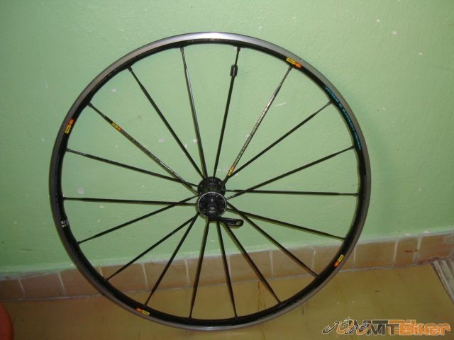

Na tych Premiach su nejako chaoticky pomenene spice. Z fotiek na http://www.mtbiker.sk/bazar/komponenty-kolesa-zapletene/173630/mavic-ksyrium-premium.html
je taktiez zrejme, ze spice su aj pekne poodierane.
Na zaklade tychto skutocnosti mozni usudit, ze kolesa uz toho dost preskakali (resp. nestihli preskocit), pricom majitel sa s nimi zrovna nemaznal. Ak si pomyslim, ze by som mal vyvalit dalisch cca 40 eur na kupu orecha, bez ohladu na stav rafikov by som tie kolesa za uvedenu cenu nekupoval.
podla mna ked ich mal Lance v roku 2001 na TDF , tak su to kolesa typovy rocnik 2001-2003, lebo v 2003 som uz mal strieborne a tie boli ich naslednym modelom.
a este dodatok k tym starsim, podla mna mali naboje lepsie kryte proti necistotam(tym myslim predny), lebo na tych novsich je ulozenie s*****v v naboji zboku otvorene a vsetok kentus z cesty sa tam hromadi a casom to zacne vrzgat. Preto som sa tych striebornych zbavil.
Najprv boli ksyria cele cierne , na dalsom modeli boli uz medzery medzi spicmi sfrezovane a potom uz nasledoval model celostrieborny atd. Tie prve dva cierne modely maju naboj aj spice(ich ulozenie v naboji) kryte.
Vsetky top modely Mavic okrem ksyrii maju teraz spice v naboji kryte.
Jazdil som vsetky tri typy.
Celo cierne, cierne frezovane aj strieborne.
Nespokojny som bol iba s tymi striebornymi.
cize ich mam vziat?osobne ma k tomu starsiemu vydaniu taha viac,aj z hladiska dizajnu,aj celkovo sa mi zdaju kvalitnejsie a podla komunikacie s predavajucim by to nemalo byt slapnutie vedla.cena za ne je tiez v pohode?250e?mali by byt kazdorocne servisovane,jazdene len v lete v suchom pocasi,loziska tiez kazdy rok menene,rovne,bez investicii.teda?
