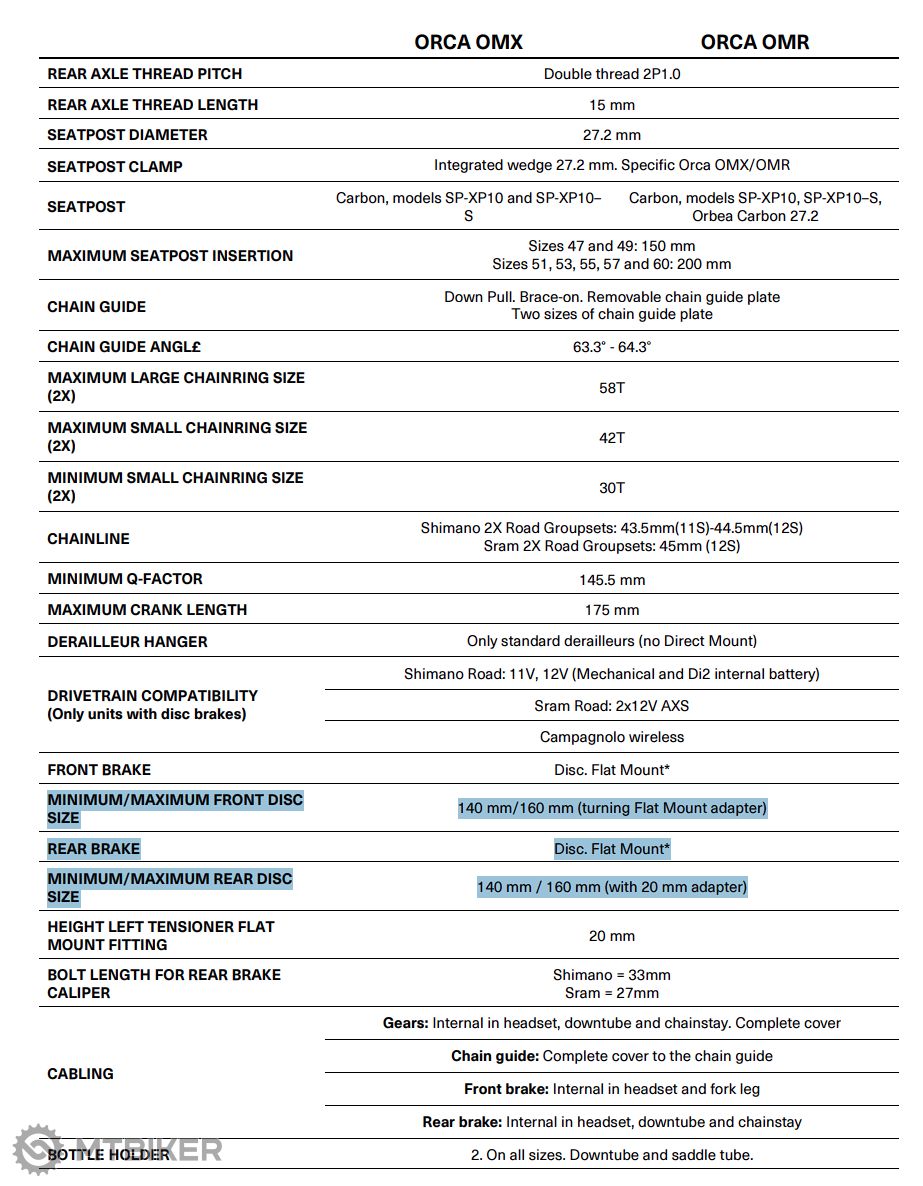

mám 100kg a mám fobiu zo zjazdov - mám držiaky ktoré pridaju + 40mm. Original mam bike na 160mm kotuče ale viem dať až 200mm - možem to tam dať alebo 180mm bude stačiť?

Najprv by som zisťoval, či také zvládne vidlica....
Ale aj keby, tak to bude dosť overkill..... podľa mňa zbytočné.... zvlášť ak píšeš, že máš fóbiu zo zjazdov...

vysvetlím - fobiu ze neubrdzim do zákruty ked idem 60km/h tak preto idem opatrne len 50 :)
- neviem kde sa ten udaj dozviem, maximum co dávaju výrobcovia je 180mm kotuc, 200 som nevidel este

DusanBiker napísal:
Príloha:
Screen Shot 04-22-25 at 09.21 PM 001.PNG 153.13 KiB thumb_up0thumb_down
skor treba mat fobiu z extremnych sil pri brzdeni-ci to komponenty vydrzia..(pochybujem)
kto hlada, najde- navod k bicyklu tam je vsetko (uvadzam ako priklad, gravely maju brzdy dimenzovane rovnako ako cestaky cize 160 max)
dokonca nie kazda mtb vidla dovoluje nad 180mm..a to su mohutne kovove
k rezaniu zakrut tolko ze agresivny posed a nizke tazisko ma dost vplyv.. tzn, ruky v dropoch, hlava a trup dolu.
nesediet jak za pisacim stolom.
22.04.2025 - 22:18:00
teda 200mm by bol overkill pre moj bike, 180mm bude stačiť...
