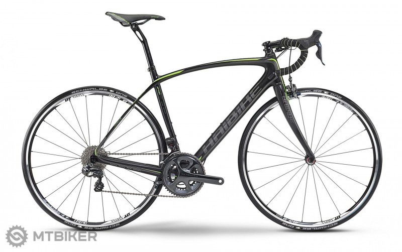

sedlovka vobec nieje nadoraz....to je tam teraz pacnuta dlha 400mm nekonecna sedlovka ktora je na jednu tretinu zasunuta....
cakam na 350mm karbonovu fsa
ktora bude mat este viac ako 1cm rezervu
problem je v tom ze mam dlhocizne nohy ale kratky trup....cize 56cm
ram mi je na dlzku dobry so 100mm predstavcom....ale potom potrebujem vysunutu sedlovku...
pri 59 rame uz by som potreboval kratsi predstavec.... bol by sice lepsi na vysku ( poniektorym vadi vysunuta sedlovka...) ale bol by moc dlhy....
takto je to idealne....stihol som uz aj otestovat a vyhovuje vsetko
ram je podstatne tuhsi ako duralovy spyder... ale karbonove rajdy zase lepsie tlmia vybracie a nedostavam take narazy do ruk
oproti spyderu som si polepsil o 800 gramov
cosmic-ky som jazdil aj na spydery a zotrvacnost do kratkych pohupov je oproti kolesam s nizkym rafikom znatelna
