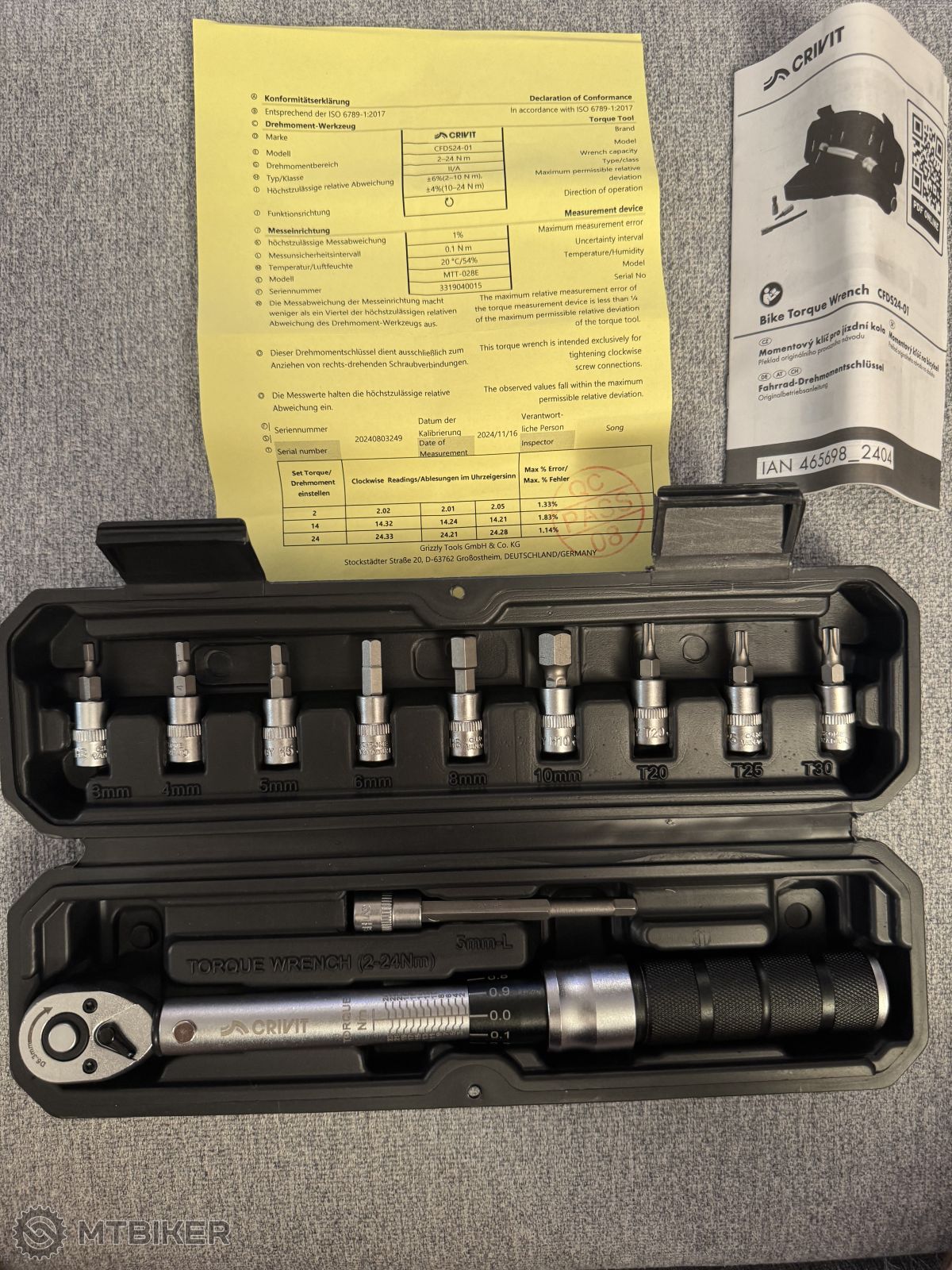

K tým Crivit momentovym račňám bol priložený aj kalibračný certifikát … len nevieme , či je to pre konkrétny môj nástroj , či vytlačili a pridávajú rovnaký certifikát do všetkých . Pozriem druhý kľúč a porovnám certifikáty z kalibrácie . Bo jeden nikdy nestačí 😂…
