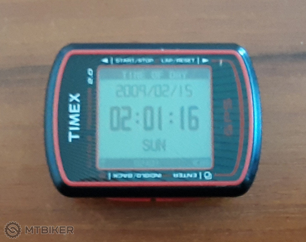

Ak niekto ma gps pristroj/tracker, ktory sa tiez posunul v case (ako moj canmore tracker) .. teda do roku 1999 .. a software, ktorym to tahal to neviee vytiahnut, tak s GPSBabel to pojde (rucne, commandlinovo). Akurat teda bude posunuty cas v zaznamoch (22.8.1999 namiesto 7.4.2019). Ale zaujimalo by ma , ako sa s tym vysporiadali mobily a ine pristroje.
Gusto0: vcera rano niekedy /uz som o tom pisal 2x na fore /. To sa netyka starych zariadeni, to sa tyka VSETKYCH GPS zariadeni, pretoze to je vec GPS satelitov (v ramci setrenia miesta ukladania datumu bol zvoleny 10bit). Citaj napr. https://www.idnes.cz/technet/technika/gps-rollover-2019.A190407_105508_tec_technika_nyv .. v sucasnosti uz niektore kanaly vysielaju 13bitovy cas. Ak softver gps zariadenia pouziva len 13bit, alebo vie, ze mu to pretieklo, tak sa nic nedeje. V opacnom pripade sa vrati v case .. povacsinou by problem mal sposobit len to, ze sa bude ukladat do tracku zly datum, ale pokial zariadenie ten gps cas pouziva aj na nieco ine, tak je problem.

Vsak vsetko zalezi od implementacie. Ani u cisteho GPS nie je problem, ak s tym sw pocita. Moj tracker ma aj glonass tusim. Aale nepomoze ti ani galileo, ak sa pouziva len na polohu a cas si berie z GPS.
Starý, ale aktualizovaný Garmin Dakota 20 funguje bez problémov, časové tagy v poriadku. Smartfón Huawei P9 Lite má problémy a v aktualizáciu nedúfam...
Syfon - to ako fakt má ten Huawei problém s GPS? Mám doma niekoľko GPS zariadení a na žiadnom problém. Najstarší asi Garmin GPSmap 60CSx z cca 2005 - a dátum ukazuje správny
Mne to pripadá skoro ako "problém Y2K". Každý o tom hovoril, ale nič sa prakticky nestalo. Vtedy sa mi to však hodilo, predal som plno apgréjdov telefónnych ústrední. Pre neznalých pripomínam, že sa jednalo o prechod na rok 2000. Tam sa tiež tvrdili také veci, že "všetky" počítače na Silvestra o polnoci skolabujú.
laco: ano, je to presne ako Y2k .. proste pretecie pocitadlo. Takych veci je vela a postupne sa opakuje vo vselicom. Nicmene, Y2K mali problem len velmi stare veci, ktore normalni ludia nepouzivali a tam kde obcas nieco bolo sa to dopredu pofixovalo. Tu je problem v tom, ze vacsinu veci nikto nikdy nepofixuje a casto sa ani neda a pouziva to vela ludi. Ci a aky je to problem je vec druha. U mna akurat to, ze mi prestal fungovat stahovaci softver a mam zly datum. Pouzivat to dalej mozem, ale je s tym vacsia robota. S Y2K som nemal problem s nicim. To dalsie pocitadlo, co spominal IDVertX, tak to uz bude ale ina kava
pri Y2K bol problém len ak softvér neočakával, že po roku 99 pôjde 00 a ak programátor počítal dĺžku nejakého obdobia ako napr. 95-90 tak mu vyšlo správne 5 rokov ale pri 02-90 mu to hodilo neočakávane záporne číslo.
Pri tom probléme GPS vie len číslo týždňa a z toho určuje dátum - čiže cca 20 ročné epochy. Dajme tomu, že zariadenie ktoré nemá inú možnosť zistiť dátum/ čas bude rátať týždne podľa epochy v ktorej bolo vyrobené a ak s tým výrobca rátal si po pretečení týždňov posunie epochu o jednu ďalej - a bude fungovať bezchybne. Jedine ak by niekto zapol zariadenie vyrobené pred rokom 1999 teraz úplne prvýkrát
U zariadenia ktoré má možnosť zistiť dátum z iného zdroja - sieť GSM, internet je zlyhanie GPS úplne amatérstvo výrobcu a to nevravím o tom, že mohol vydať update a predísť tomu.
Nechcem nijak haniť Čínskych výrobcov ale aj na tomto prípade je vidieť ich prístup - 20-ročné Garminy fungujú v pohode a 3-ročný mobil má problém.
Na Huawei P8 lite sme takisto doma zaznameli po rollover-i problém, že Strava síce trasu zaznamená ale po uložení sa niekde stratí. Výjazdy sa uložia - ale do roku 1999 (https://www.strava.com/athlete/calendar/1999). Písal som na Huawei podporu tak som zvedavý, či to vyriešia nejakou aktualizáciou.
