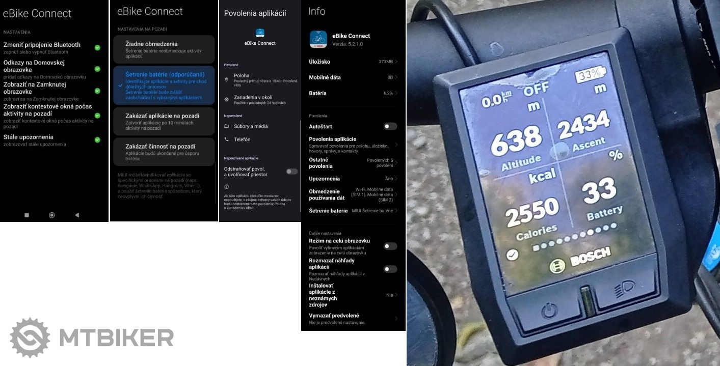

Isto bude problem v nastaveniach mobilu ako pise Sesulak.
Mne to ukazuje aktualnu vysku hned ako sparujem KIOX s ebikeconnect
Xiaomi redmi note 9 (5020 mAh)
Nastavenie:
Neviem ako ebike flow zerie baterku ale najvacsi zrut je ked mam zapnutu obrazovku.
Mam ebikeconnect a nevsimol som si nejaku vyraznu spotrebu ked je vypnuta obrazovka.
Najviac mi to zerie baterku ked mam zapnutu navigaciu "Mapy.cz" na tom istom mobile.
Naplanovane nezname trasy idem s navigaciou.
Ked idem znamu trasu tak mapy.cz vypinam aby som setril baterku mobilu.
Priklad zo vcera
Start: https://sk.mapy.cz/s/larumaledo mobil 88%
tu https://sk.mapy.cz/s/nehujotere som mal mobil 38%
vypol som navigaciu a obrazovku, doma v BA som mal 20%
Inak na KIOX sa da pripojit aj kablik a nabijat mobil. Ale nepouzivam to.
