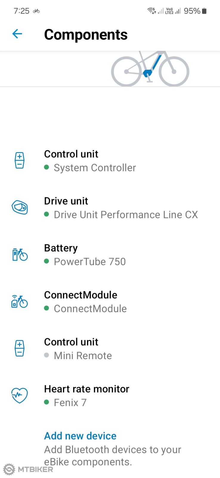

- Kiox 300: zatiaľ nemožnosť navigácie ako v starom Kioxe (ma doriešiť update). Aktuálne žiadne možnosti pripojenia ďalšieho príslušenstva, napríklad hrudného pasu (neviem či stary Kiox toto vedel). Další problém celého systému je, že ukazuje viac najazdených km ako iné trackovacie nástroje. Pri cca 50km tripe ukazuje o 2km prejdené viac (obvod kolesa mám správny - riešia to aj další chalani v UK napr.)

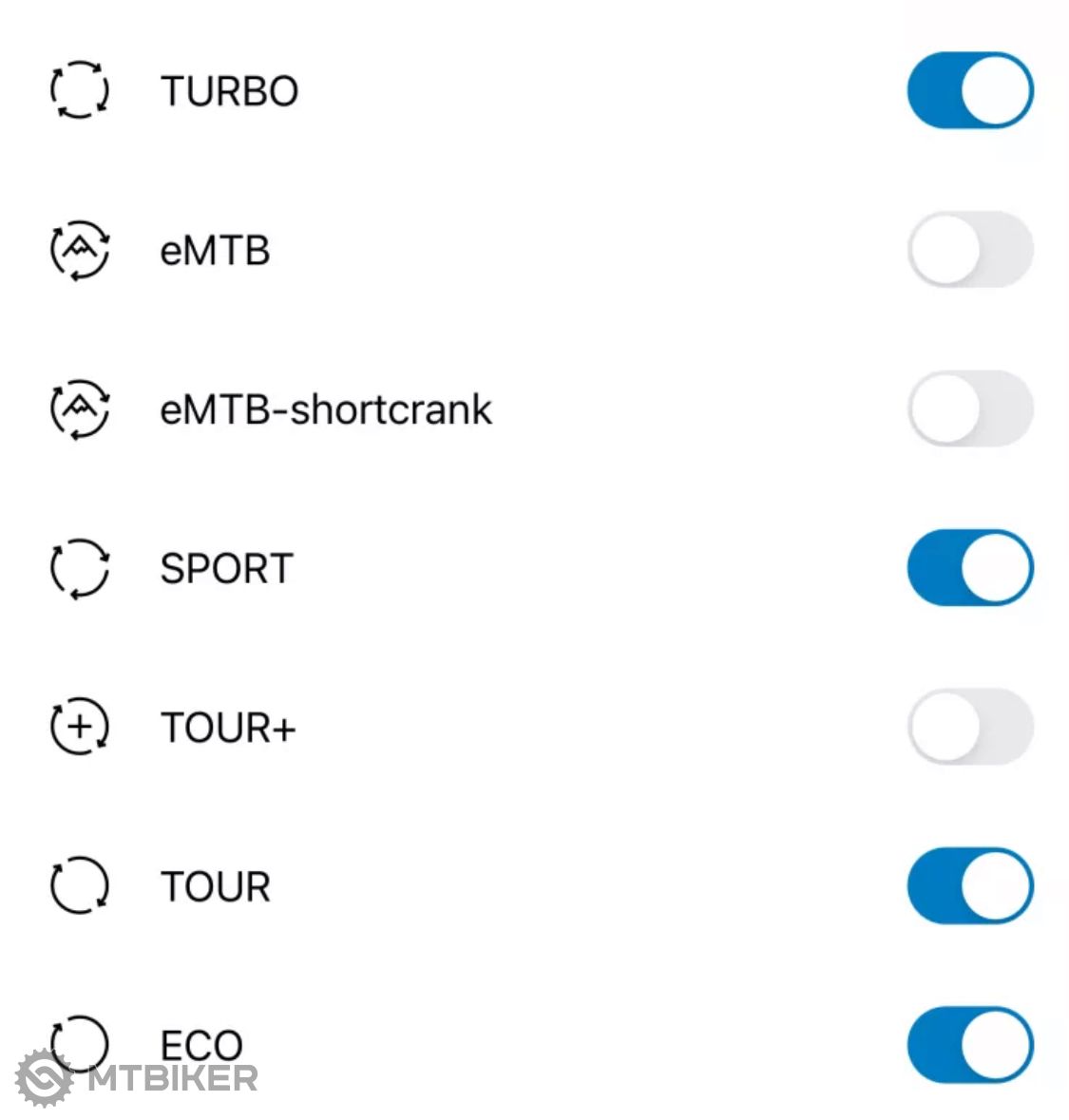

Môže byť, že len celkové rozdelenie, po pravde som si to len pokukal a neriešil ďalej. V nedeľu idem na výjazd a skúsim to potom pozrieť.

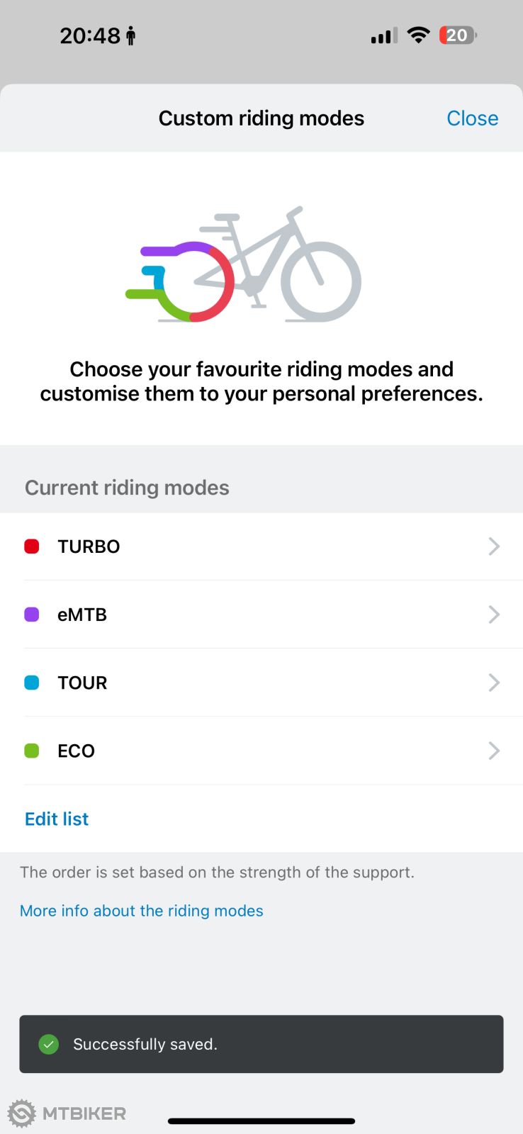

Neviete ako to je s tou aktualizaciou ?
Dodnes mi neukazuje moznost aktualizacie.
Či to na Led remote pustia neskôr ?
Super, diky
Už som ju aktualizoval, tak potom skusim ebajk.
Diky
Tak aktualizované, displej ponadstavovany, už len vyskúšať.
Díky ešte raz za radu.
