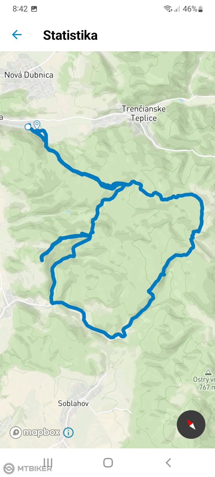

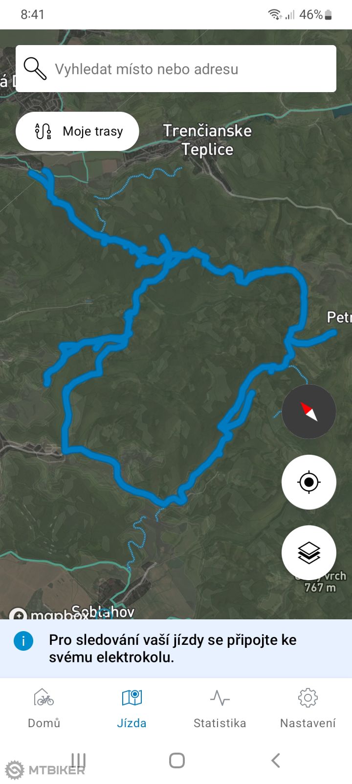

- batéria 750Wh: pre mna tiež v pohode, Dnes trasa 50km, prevýšenie 950m, zostatok 43%. Casto využívané eMTB vzhľadom nato, že sme šli so Saganom sorcererom, ktorý je proste dabel ?

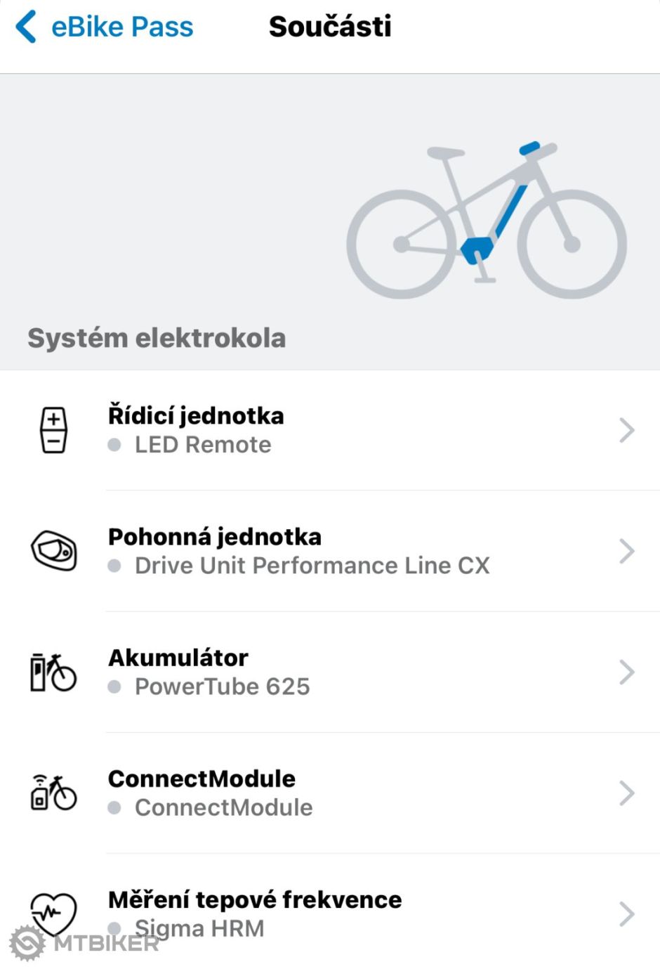

Mám hrudny pás sigma a dosť často sa stáva ze sa počas jazdy odpoji.
Bluetooth je buď zapnuté alebo vypnuté.
Ešte som zabudol že keď mám na ruke apple watch tak tam sa to nestáva, tep ukazuje stále počas jazdy.

Skusal si vybrat a vlozit bateriu? Mne sa tento problem objavuje periodicky asi kazdych 30 hodin jazdy. Prisiel som na to, ze to je s najvacsou pravdepodobnostou znecistenymi kontaktmi na biku tam kde sa "nacvakne" bateria a na baterii. Ked sa neprasilo, skoro celu jesen a zimu som mal pokoj. Vzdy, ked to vycistim izopropylom a vatovymi tycinkami (byvaju uplne cierne...), tak to prestane. Podla mna sa tam prasi cez kryt baterie na rame a tu odtokovu dieru, na kryte pod motorom. Ono sa ani nedivim, ked valim 50km/h po luke, ze sa tam mikroprach dostane.
