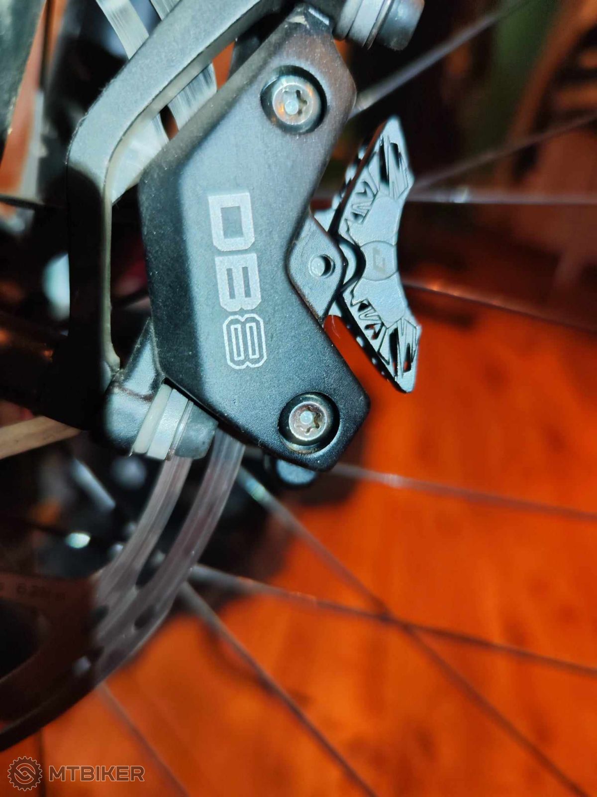

MOC 26,99 €neviem kde sa stala chyba ale nepasuju
tie čo máš na fotke sú naozaj pre Code?
Potrebuješ (chceš) nutne platne s "chladičom"?
Ak áno, toto tam dáš: https://shop.reverse-components.com/de/bremsen/bremsbelaege/sram-avid/2277/aircon-bremsbelagsystem-avid-code?c=1425
Netrap sa chladenie na platnickach nema vyznam je to skvely marketingovy trik s ktorym prislo shimano a obera nas o peniaze.
Som 100 az 110 kg valibuk , s bikom 115 az 130 kg. Jazdim aj bike parky s 203 mm kotucmi. Mal som icetech metalcike platne niekolko krat a aktualne mam metalicke platne bez chladica. Ziaden rozdiel co sa tyka vadnutia a prehrievania. Ked niekto prehreje brzdy je to tym ze nevie brzdit a nie tym ze nema nad platnickami kus plechu co klepe pri zjazdoch a vazi viac.
Dokonca by som si dovolil tvrdit, ze presne pre takych ludi, co "nevedia brzdit" je to vymyslene.
Necham na kazdeho, aby sa sebakriticky ohodnotil
Napríklad:
1) Brzdia iba jednou brzdou - zadnou
2) Počas zjazdu brzdia sústavne a nepretržite
3) Brzdia neskoro a prudko
