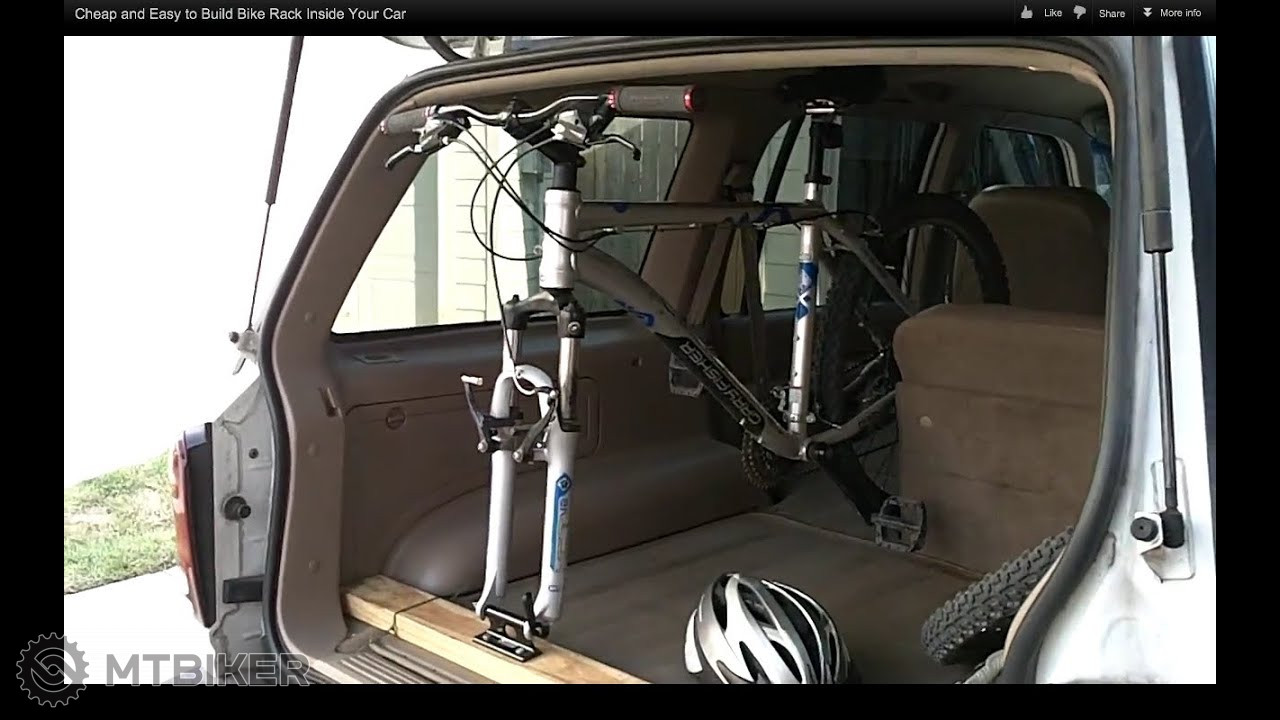

Čo tak toto? Má to niekto? https://www.saris-autonosice.sk/118-nosice-do-vnutra-auta
Celkom sa mi to páči a ak by sa tá lišta dala pevne uchytiť bolo by to pre mňa dokonalé. Mám po stranách kufra takéto dve oká (v krúžku), musím zmerať ako ďaleko sú od seba a vymyslieť ako do nich uchytiť tú lištu.

Ja také niečo používam už roky. Doporucujem to.
