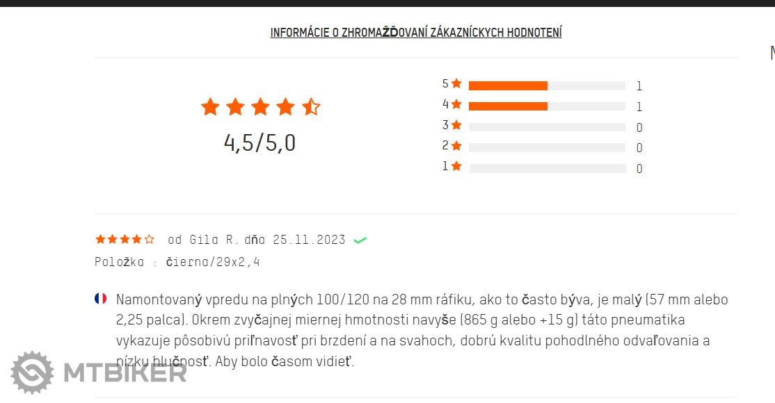

vidim ze nie som sam co si kupil preznaceny plast, fak schwalbe
https://www.bike-components.de/en/Schwalbe/Nobby-Nic-Evolution-ADDIX-Soft-Super-Ground-29-Folding-Tyre-p86016/?v=129980-black#module-product-detail-reviews
NNsoft.PNG 51.35 KiB thumb_up0thumb_down
03.12.2024 - 14:22:42
Ber to ako vyhodu. Ak sa ti tam normalna 2.4 nezmesti, das tam aktualny Schwalbe 2.4. Nie len NN trpi touto chorobou (mam ho tiez). Vaha aj jej tolerancia, to je dalsi pribeh. Schwalbe ma 7%.
