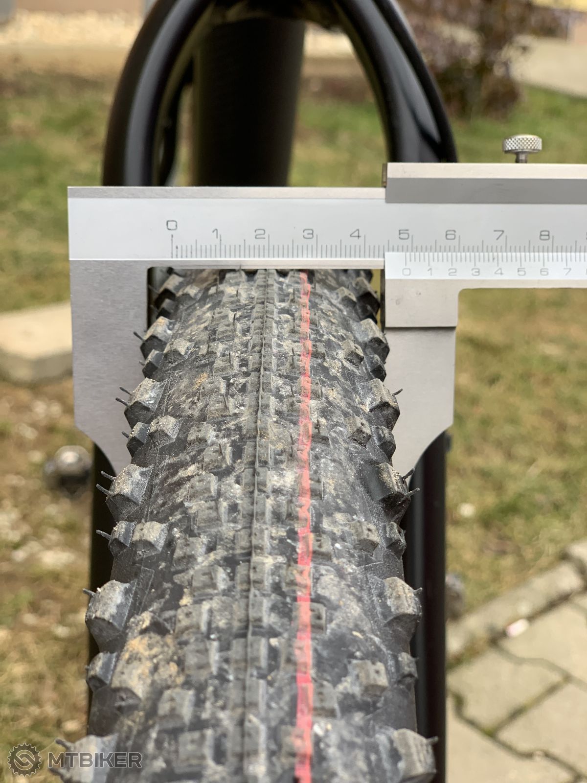

Thunder burt jazdím na bajku do práce (väčšina asfalt). Rýchlejší plášť som ešte nemal. Je ozaj vhodný iba do suchých podmienok, nevravím, že v blate neprejdeš, ale .. Jazdil som starú zmes Pace star (asfalt, zvážnice, les) a teraz jazdím race speed evo v rozmere 29x2,1" .
Jediný problém so schwalbe ako sa tu písalo nesedia rozmery šírky (tabuľkovo vs. skutočnosť) a váha + - 20% čo majú aj niekde v popise. Momentálne mám kúpené Thunder burt 29x2,35, tak som zvedavý akú reálnu šírku budú mať.
Na obrázku THUNDER BURT 29x2,1 (622-54) - skutočná šírka niečo cez 49mm oproti tabuľkovým 54mm ?!!

aká je prosím vnútorná šírka ráfika?

Jazdil som Thunder Burt Addix Speed jednu sezonu na MTB. Aktualne je na graveli vpredu. Velmi rychly plast. Bude to v pohode na to pouzitie co chces.
Mam starsiu varku, cize 29x2.1 ma 52-53mm na 25mm rafiku.
Hmotnostna tolerancia Schwalbe je 7%. Treba im pisat ked to prekrocia, pretoze v poslednej dobe QC na urovni podpriemernej ciny.
03.04.2025 - 11:42:04
KNIVE vnútorná šírka ráfika 21 mm

mariotn napísal:
Tak ťa výroba je riadny šit....preto to nemám na žiadnom biku
03.04.2025 - 14:45:06
Pre niekoho moze byt tato nevyhoda vyhodou. Moj TB 2.1 nevojde dozadu. 3-4 milimetre by to ale spravili.
04.04.2025 - 09:50:58
to je ako s racekingom,2,0 mala reálne 1,85 :) vhodná na gravel
04.04.2025 - 10:11:36
