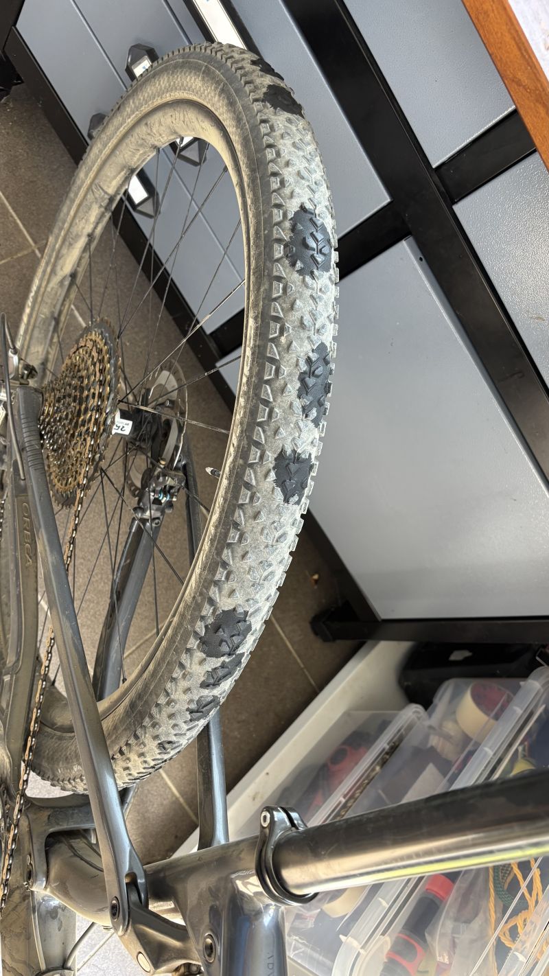

Na plastoch conti race king sa mi zacali objavovat taketo priesaky. Wo co go? Plaste maju za sebou cca 5000km
IMG_2860.jpeg 238.33 KiB 2 thumb_up0thumb_down

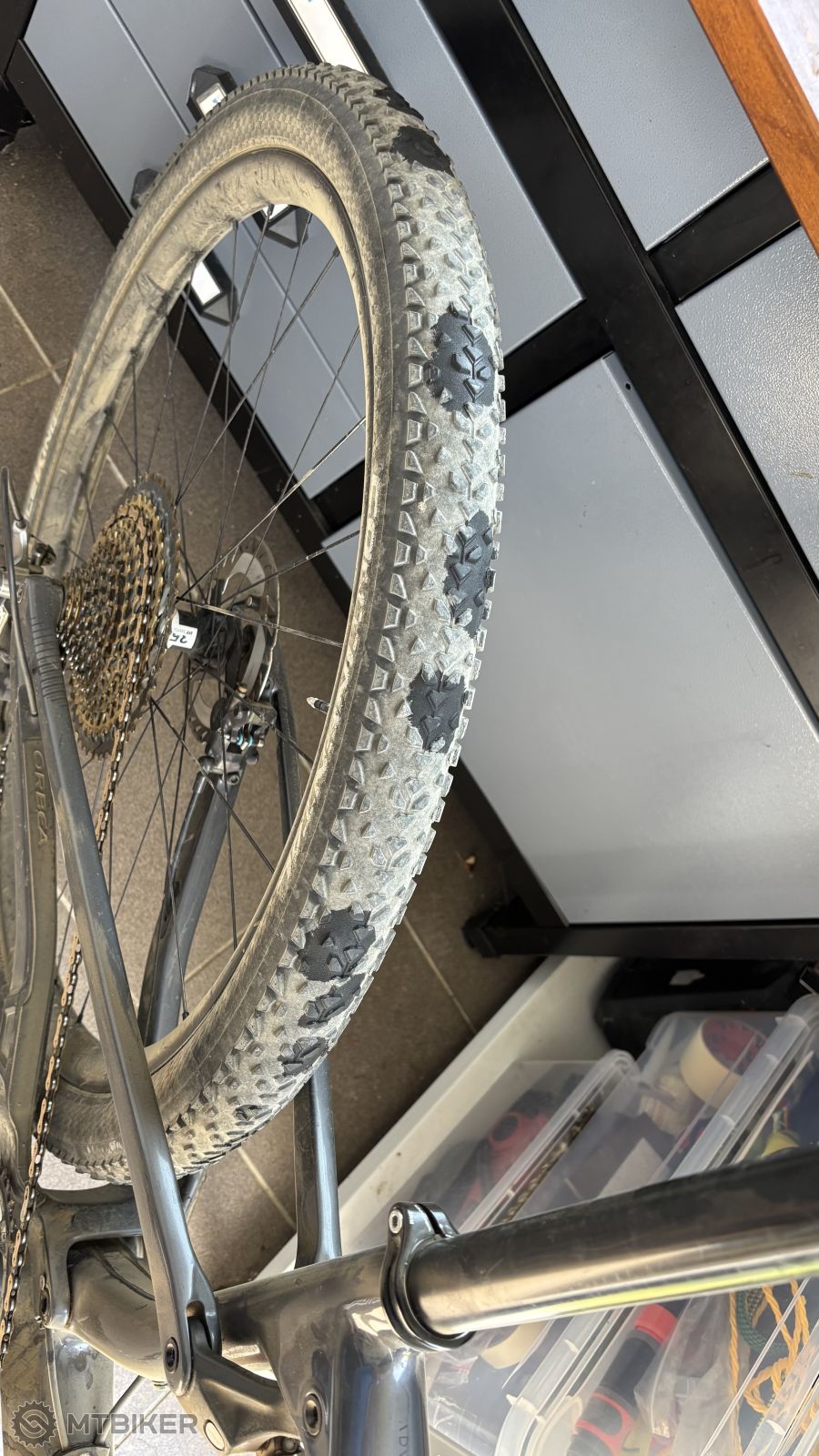

IMG_2861.jpeg 310.79 KiB thumb_up0thumb_down

To bud rad ze az teraz... Normalka... Ake mlieko pouzivas?
16.06.2025 - 18:53:41
Klasika stans no tube. Dolieval som cca pred mesiacom a pol. O chvilu tam bude asi zas sucho :)
16.06.2025 - 18:56:25
Ten to robil a robi aj mne... Uz ku mne ide liter mucoff... Som zvedavy ci to bude tiez robit... :D

mozu to byt aj defekty - pozri ci niekde v strede flaku niesu dierky.
maxxis mi takto tiekol tiez. az take kvapky sa robili na bocniciach. nemalo to na nic vplyv, teda aspon som nespozoroval.
napr. take tufo je bez jedineho fliacku do konca svojej zivotnosti.
16.06.2025 - 21:58:45
Race King je lahky tensi plast. Su to defekty. Plast uz svoju put konci. Mam to iste na 'lahsich' Schwalbe ako RaRa a Thunder Burt.
Jazdit sa s tym samozrejme da, ak ho umyjes nebude to ani vidiet ;-)

arrow_leftGusto0 napísal:
Veru na TUFE som také nikdy nevidel !
17.06.2025 - 07:09:45
aj mne to robia fast traky, ... ja to zvalujem na ich vek :) no ale keď som za posledné roky najazdil tak málo na tom a dezén je furt dobre drží...

Apple by to predal ako novú funkciu. Kamufláž 😂
17.06.2025 - 20:39:11
Tie flaky na plášti sú vlastne defekty. Ničomu to nevadí. Ak sa prestanú objavovať, treba doliať mlieko.
18.06.2025 - 13:59:15
je mozne ze sa tmel "zgrcol". oddelila tekutina od tuheho a teraz to presakuje pormi.
kontrola a doliat/vymenit.
