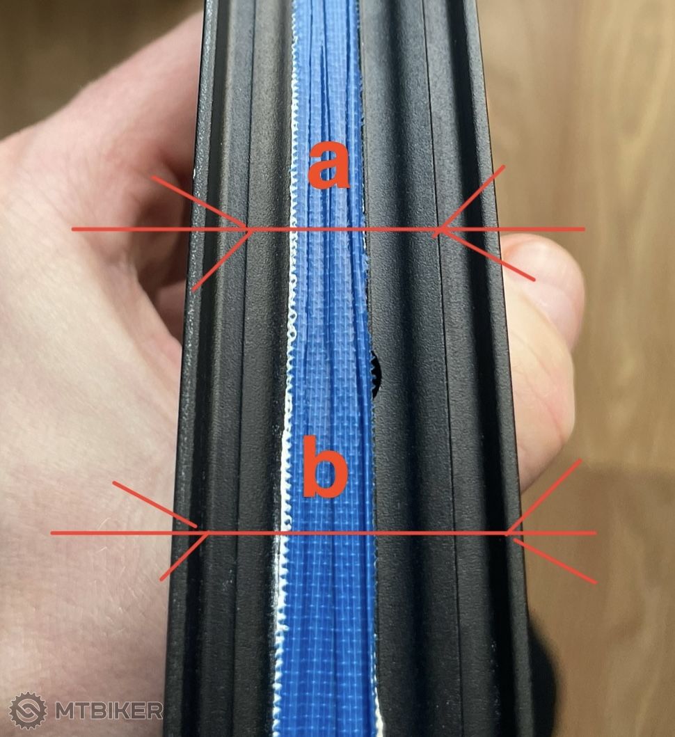

ahojte, potrebujem poradit, idem prvy krat robit bezdusove plaste, rafiky mam hookless newmen a otazka je ci pri tychto rafikoch mam nalepit tesniacu pasku siroku iba po tie zliabky v bode a., alebo po uplny kraj bod b., neviem ci ten mikrozliabok ma nejaku funkciu a ci tym prelepenim nieco nedodrbkam... dakujem za rady :)

Pasku musis mat o par mm sirsiu ako mas vnutornu sirku rafku...

to viem, to pisu vsade ze o 2 mm viac ako je sirka rafika, ale kazdy rafik ma ine tvarovanie, takze po nalepeni moze byt paska viac alebo menej pri kraji, mna zaujima ci prelepenie toho zliabku nebude mat vplyv na usadenie patky plasta...

Nie, nebude. Pasku treba dat po celej sirke rafika. Ak zalepis iba zliabok, casom sa ti tmel moze dostat pod pasku a zatiect do rafika.

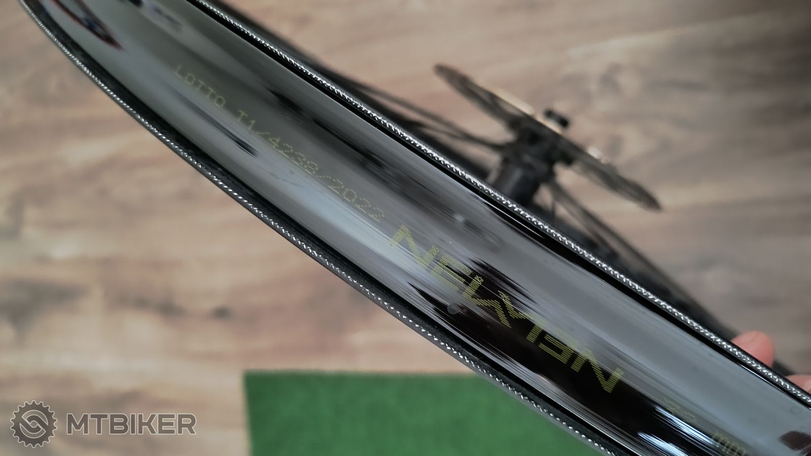

Pár strán dozadu som dával foto. Ja na hookless newmen kolesách momentálne používam ich pásku ktorá sa nelepí a tiež presahuje ten "žliabok". Všetko pekne sadlo ako riť na šerbel.
